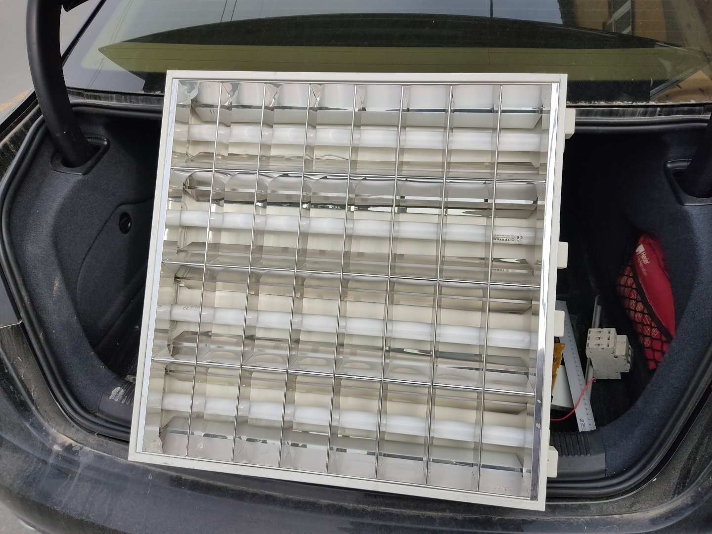

Bugün hurdalıktan işime yarayacağını umarak aşağıdaki lambalardan 2 tane aldım. Bunlar bankalardan sökülmüş ve çalışıyor. Standart florasanları UVA ile değiştirip, bakır uzerine dik bir acı ile yansıyacak ışık elde edebileceğimi umuyorum. Biraz büyük ama bakalım olmazsa başka türlü değerlendiririm.

Nette yaptığım araştırmalarda uva bulamadım. Çoğunlukla uvc var ama o da camdan geçmiyor diyorsunuz. Youtube da ise bir arkadaş normal beyaz floresan kullanarak yapmış bu dry film işini. Bekleme süresi 10dk gibi. Tam anlayamadım bu ışık işini.
Eğer 10dk lık bekleme süresinde normal floresan ile oluyor ise boşuna uva ya, uvc ye para vermeye gerek yok. Zira çok pahalılar.

Bir tane ucuz yollu bir floresan buldum. 30cm uzunlukta, tahminen 8w lık bir lamba. Acaba 40x40cm lik bir kutu yapsam bu floresan dan içine kaç tane koymak gerekir?

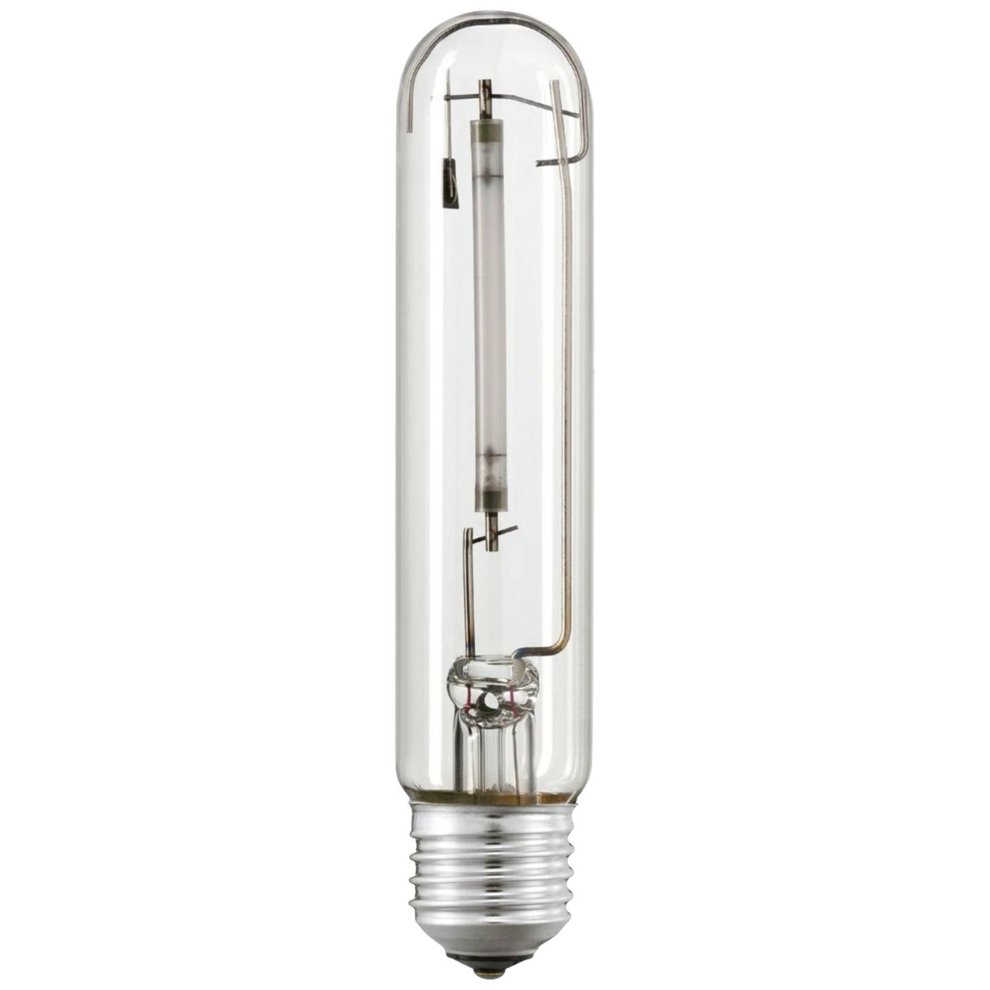

Sodyum/civa buharli buharli lambalar var. Ikisi de oluyor.
Bunun dis camini kirinca icinden asil tup cikiyor. Bunu balast ile calistirabiliyorsunuz. Eskiden eprom silmede kullaniyorduk. Isigina uzun sure bakarsaniz kaynak isigina bakmis gibi oluyorsunuz. Gece uykudan uyanip fildir fildir patates ararsiniz.
Bu lambalar muhtemelen pozlama isini layiki ile yapacaktir.
