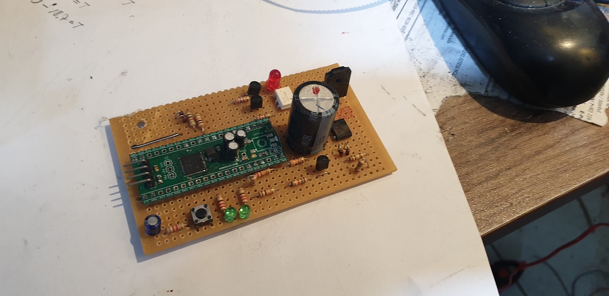

Fakir isi JBC ucu yaptim. Sicaklik sensoru PT100, isiticisi ise 3D yazicilar icin uretilmis 12V fisek isitici.
Bir zamanlar STSPIN32F0A ile firin yapmistim. Onun uzerinde oynayacagim.
STSPIN32F0A da benim diger kanka. Incelerseniz uzerinde opamplar, M0 islemci, MOS driver, 3v3 ve 12v regulator olan minik bir canavar.
Kontrol kartim asagidaki olacak. 12voltu triac uzerinden isiticiya uygulayacagim.

Bu arada fakir havyanin isinma suresi 50sn (Bir kac saniye daha da kisadir) fena bir deger degilmis.
Iyi bir havya 30 saniyenin altinda olmali diye dusunuyordum ama 50sn de gayet iyiymis.
10sn boyunca 12v isiticiya 24v vermenin zarari olmamasi lazim. Bu durumda 50sn cok daha asagilara cekilebilir.
Eline sağlık. Şu üç iyileştirme aklıma geliyor:
1) 24 V 80 W lık fişekler var, süreyi baya kısaltır.
2) PT100 ü delik ile dik olarak monte edeceğine, ucun ekseninde monte edebilirsin. Deliği delerken de en uç kısma olabildiğince yakın delersin. Böylece ısı değişimlerini çok daha çabuk algılar.
3) Duvar kalınlıklarını ve gereksiz fazla malzemeleri uzaklaştırarak termal kütleyi azaltırsan çok daha hızlı ısınır.

Elimdeki malzemelerle hemencecik yaptigim prototip bu kadar oldu.
24v 80W isiticiyi muhakkak denemem lazim.
Fisek capi 6mm oldugu surece fazla bir iyilestirme pek mumkun degil gibi. 6mm yuzunden ucun gerisi kalin oluyor. Fisegi olabildigince ucun sivri kismina yakin olmasi icin cabaladim. Aksi takdirde isinma suresi uzardi.
PT100'u de ucun sivri kismina en yakin yere konumlamam gerekiyordu. Bu yuzden de deligi dik delmek zorunda kaldim.
PT100'un yeri havyanin performansini cok etkiler. Muhakkak lehimleme noktasina cok ama cok yakin olmali.
Boyle sinirlayici sartlar olunca da gorselligi cirkin hatta saga sola takilma ihtimali yuksek fakat eldeki mevcut isitici ve PT100 ile yuksek performansli yapinin ancak boyle olabilecegini saniyorum.
Isiticiya 12v yerine 14v verdigimde sure 30 sn ye dustu.

Bence görüntü hiç önemli değil, sağa sola da takılmaz. Emme havyaları ve otomatik lehim besleyen havyalar da böyle, kimse şikayet etmiyor.
Termokupl ile ilgili de şu aklıma geliyor: Şimdi termokupl denen şey, iki farklı metalin birleşimi. Sen ucun içini demir dışını pirinç yapsan ve sıkı geçirsen, sonra da demir ve pirinçten tel çeksen, bu da termokupl görevi yapmaz mı? Bu durumda PT100 den tamamek kurtuluyorsun. Yapı lineer olmayabilir, ama onun karakteristiğini belirleyip yazılımda dengeleyebiliriz.
Aynen bunu bende dusundum. Bakir ve demir cifti ile thermo couple yapilabiliyor.
Elimde bakir olmadigi icin princ kullandim. Bu termo pil olayini da muhakkak denemek lazim.
Denenecekler.
