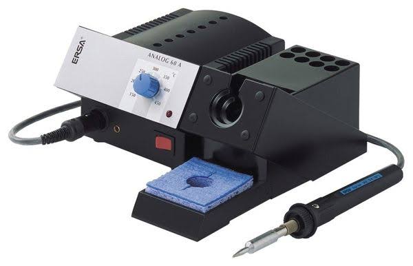

bu isitici fisekler belli bir isiya ulasinca telin uyguladiginiz pulse gore cekecegi akim bellidir, sizce isi kontrolu icin pt100 gereklimi.
lehim yaparken lehim yapılan yüzey boyutuna göre havya ısısı düşebilir bu durumu nası algılayıp ısıyı sabit tutmaya çalışacağız mecburen sensörün olmak zorunda
isi dusunce resistans direncide duseceginden istediginiz dirence gelene kadar tekrar isitirsiniz.yani isiticiniz ayni zamanda pt100 nuz oluyor, zaten surekli akim uygulamayacaginiz icinde olcum icin bol bol zamaniniz olur.
Rezistans telinin direnci ısı ile fazla değişmez. Mesela ground plane'e değdirdin, sıcaklık 100 derece birden düştü. Ama direnç biraz değişecek. Bu durumda nereden anlayacaksın sıcaklığın 100 derece düştüğünü?
surdan anlayacaksin, rezistans direncin cok dusuk bile olsa 200 derecedeki direnci ile 300 derecedeki direnci arasinda mutlaka fark olacaktir araya bir opamp ekleyip kazanc ayari ile adc referans seviyesine cekebilirsin, zaten sistemde mcu mevcut, bir kalibrasyonda yaparsiniz artik.
Ground plane'a dokununca UCUN sıcaklığı 100 derece birden düşecek, rezistansın değil. Sonra yavaş yavaş rezistans da soğumaya başlayacak, ve bir noktada artık sen bir direnç değişimi gözlemleyeceksin. Ama bu arada havyanın ucundaki lehim donacak ve ground plane'a yapışacak.
diger sistemde pt100 ile tam lehim yaptiginiz noktadan mi olcum aliyorsunuz, hadi prototip asamasinda oyle kabul edelim, sizin sistemde eger rezistans ile metal uc arasindaki bosluktan 100 derecelik degisimdem rezistansin bu denli gec haberdar olacagini iddia ediyorsaniz, sizin sistemde zaten rezistansi kisa zamanda kizartirsiniz cunki rezistans haybeye kizarmaya devam eder uc bundan bir haber buz gibi bekler, yani metal uc ile rezistans birbirine 100 derecelik fark kadar duyarsiz olmamalidir.

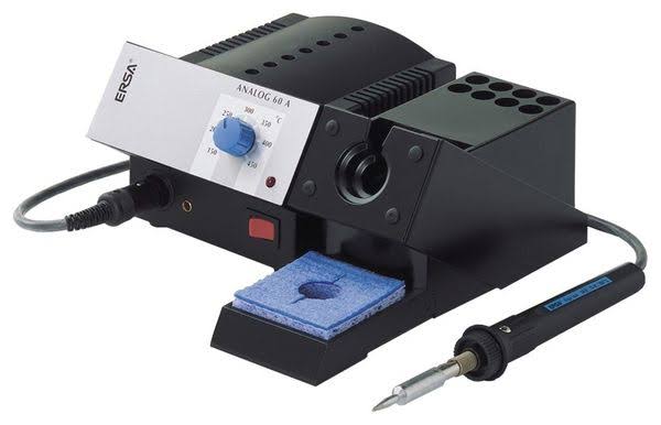

Benim kullandığım havyalardan biri de ersa marka. Bu havyanin kendisi 3 uçlu. 2 rezistans 3. uç toprak.
Sicaklik kontrolünü rezistans devresinden geçen akimla kontrol sağlıyor diye biliyorum.
Edit:
Isıtma sistemi olarak ptc kullanıyormuş. Bu sisteme ersa rezistronic demişler. Haliyle ısıtma için ptc kullanınca kol aynı zamanda sensor oluyor.
Adamlar yapmış gayet de güzel olmus.
Marka basit bir marka değil..
20835 eklentisine bak
PTC ile sıcaklık ölçümü yapıyor, rezistans ile ısıtıyorsa, bu standart yaygın olarak bilinen sistem. Yukarıda da PT100 ile sıcaklık ölçümü yapılıyor ve rezistans ile ısıtılıyor. Yöntem aynı, sadece rezistans ile kontrol yok. Zaten sadece rezistans olsa iki uç yeterli olurdu.
Şimdi benim Ersa i-CON-2 nin kalemine baktım, bunda 5 tane iletken var. GND, Resiztans, ısı sensörü, hareket algılama vardır, onun dışında bir fazlası nedir bilmiyorum.
Belki de Ersa, ısı sensörünü tamamen bağımsız iki iletkenle getiriyor ana makinaya. O zaman JBC deki gibi takla atmak gerekmiyor.
Kaç para bakalım hızlı bir dönüş yaparız belki.
Aşşağı yukarı aynı para abi bu, uyumluluk listesine ekleyebiliriz.
o kısımı sonra düşünürüz, önce bir sıcaklık okuyup çıkış yapalımda.
