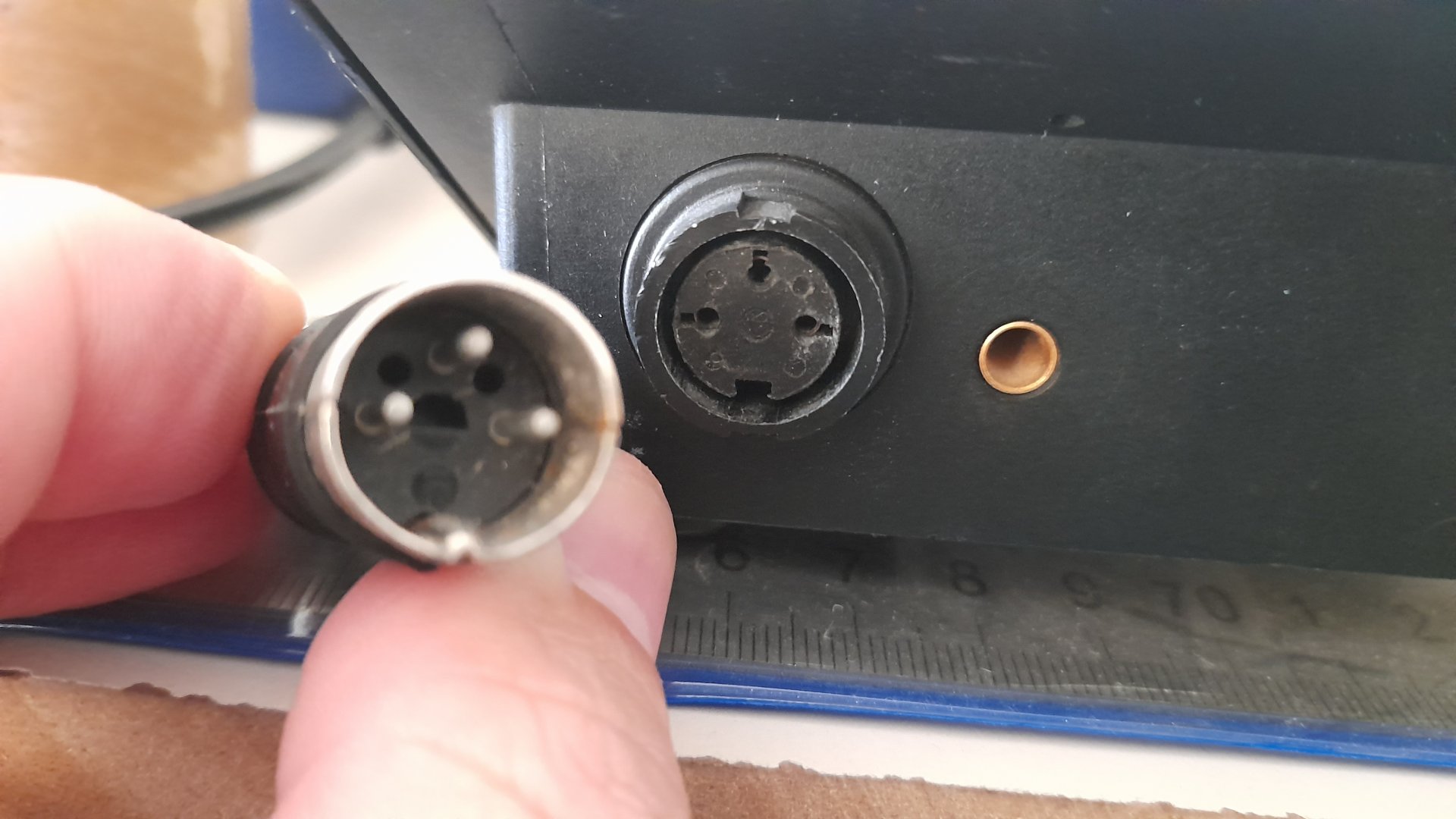

Yukarida ersanin brosurunden alıntı yapmıştım. Sonraki iki mesajda da bunu belirttim. Ama sanırım yazılarım pek inandırıcı gelmiyor. Bendeki ersanin kolu 3 uçlu. Bunun iki ucu sensor ise uc nasıl ısınıyor? Bunu bizde bilmiyoruz.

Abi eğer soketli bir bağlantıysa bağlantı soketi metal mi?

bir fotoğraf atabilirsen mantık kurmayı deneriz abi

Benim senin dediğinden anladığım, Ersa sadece PTC ve rezistans bir arada kullanarak yapmış işi, gayet de güzel çalışıyor, marka da iyi marka. Ben de buna katılmadığımı söyledim. Bendeki Ersa sapın ucunu geniş bir bakır yüzeye değdirince çok hızlı toparlanıyor. Sendeki de çok hızlı toparlıyordur. Rezistans'tan ısı ölçerek bu reaksiyon zamanı olası değil diye düşünüyorum.
Ancak şu olabilir: PTC ve rezistans bir aradadır, ama PTC olan kısım ucun tam olarak dibindedir ve rezistanstan çok uçtaki sıcaklık değişimlerine tepki veriyordur.
O zaman markanın dokümanındaki şu alıntı ne demek?
" heating element serving as the temperature sensor "

O cümleden, rezistansın sıcaklık sensörü gibi kullanıldığını anlıyoruz, evet. Ama o zaman PTC niye koymuş bu adamlar? Burada bir çelişki yok mu?
Benim anlayip yorumlamam su sekilde;
PTC nin kendisi isitici. Bu yapiyi sicak silikon tabancalarinda da gorebilirsiniz.
PTC ye voltaji verirsiniz ve isinir. Isindikca direnci artar ara bir noktada sistem dengeye oturur.
Ersa bu teknigi kullanmis. Ersanin yaptigi iyilestirme PTC ile uc arasindaki termal baglantida. Ucdaki sicaklik degisimini PTC ye en iyi nasil yansitiriz sorununa cozum getirmisler.
PTC ye uygulanan voltaja gore de set point noktasi belirleniyor.
PID ile falan ugrasmamislar. Fakat asil ve can alici muhendislik calismasi ucun ve PTC nin mekaniginde sakli.

Abi burada ptc yeni nesil ısıtıcı eleman. Üzerinden akim geçirdiğinde isi yayıyor. Rezistans yok iceride. İşin artisi aynı ısıtıcı eleman sıcaklıkla değişen değeri ile uç sicakligini ölçüyor.
Ben böyle anlıyorum yazıdan.
Senin söktüğün uçta 5 uc var. Benimkinde 3 üç var. Biri şase. İki üç kendi arasında omaj veriyor. 3. Uçla arada omaj yok.
PTC zaten direnc. Degeri de sicaklikla pozitif degerde degisiyor.
Dirence voltaj verirsen isinir. Burda gariplik yok. isitici icin illaki rezistans teli kullanmak sart degil. Karbon dirence voltaj verirsen o da isinir.
PTC Positive Temperature Coefficient demek. Aslinda PTC, PTCR demek. Yani Positive Temperature Coefficient Resistor.
Rezistans telli isitici yerine PTC li isitici yaparsan dogasi geregi sicaklik bir noktada sabitlenir.
2 adet bilezik seklinde temas noktasi var, isitici direnci 7ohm, bunun kontrolcusu govdeyi sadece topraklama olarak kullaniyor, govde ile rezistans aradindaki direnc ise 15Megaohm oda izolasyondan kaynakli olabilir, haliyle kullandigim uc eski, bircok degisik gucte uc var, calisirken ise ayarladiginiz isiya kadar pwm uyguluyor ve dinliyor, kontrolcu cesidi baya fazla, fx hakko diye geciyor sanirim.
