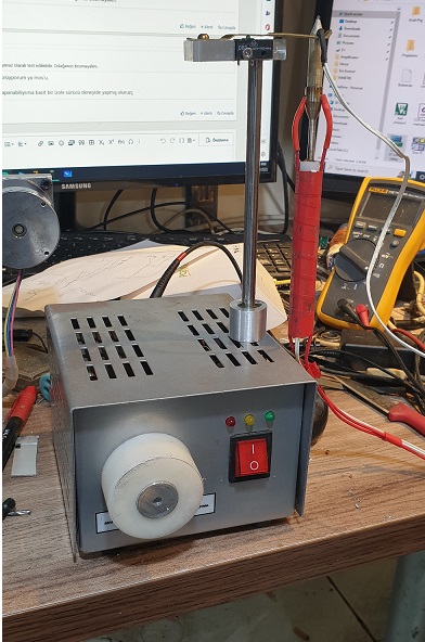

Abi benim kontrolcüde yapmak istediğim yatağında koydulduktan 1 dakika sonra tekrar alınmazssa 70 derecede tut yataktan alındığı anda set sıcaklığına çık.
Eğer 1 saat alınmazsada reziztansı bırak kendi haline sürme soğusun diyeceğim.
Hem yarı iletken sağlığı hem enerji tasarrufu hemde uç ömrü açısından.
Senin yaptığın işi tam bilmediğim için belki senin bu sürekli sıcak kalması önemlidir.
Fakat ben çalışırken 1 pad lehimlerim bakarım sağa sola deydi mi? düzgün lehimlendi mi? doğru lehimlendi mi?
Bu yüzden her lehim yapma arasında benim için net 2 dakika oluyor yavaş çalışırım düzgün olması açısından.
Eğer dizgi işiyle uğraşmıyorsan bence saatlerce havyanın 200c'de kalmasına gerek yok hem sen uğraşıyorsun sonra hemde orda yakılan enerji var.
Elimdeki malzemeleri degerlendirdim. Galiba benim havya tam fakir isi olacak.
Kontrol kartini UC3843 ile analog olarak yapmaya karar verdim.
Standby ve Sleep modunu da bir sekilde cozerim. Havyanin yerine kondugu mikroswitchli aski ile anlasiliyor.

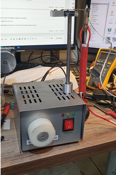

Sıcaklık ayar potunun diski biraz büyük olmuş biraz daha minimal yapabilirdin.
Termokupl ile ilgili de şu aklıma geliyor: Şimdi termokupl denen şey, iki farklı metalin birleşimi. Sen ucun içini demir dışını pirinç yapsan ve sıkı geçirsen, sonra da demir ve pirinçten tel çeksen, bu da termokupl görevi yapmaz mı? Bu durumda PT100 den tamamek kurtuluyorsun. Yapı lineer olmayabilir, ama onun karakteristiğini belirleyip yazılımda dengeleyebiliriz.
Bakir cubugun ucuna princ tanesinden biraz iri demir parcasi kaynatir ve uzerinde mekanik islem yaparsak iyi bir havya ucu olur. Demir ve bakira da punta ile iletkenlerimi baglarsak sensorumuz de kendiliginden olusmus oluyor.
