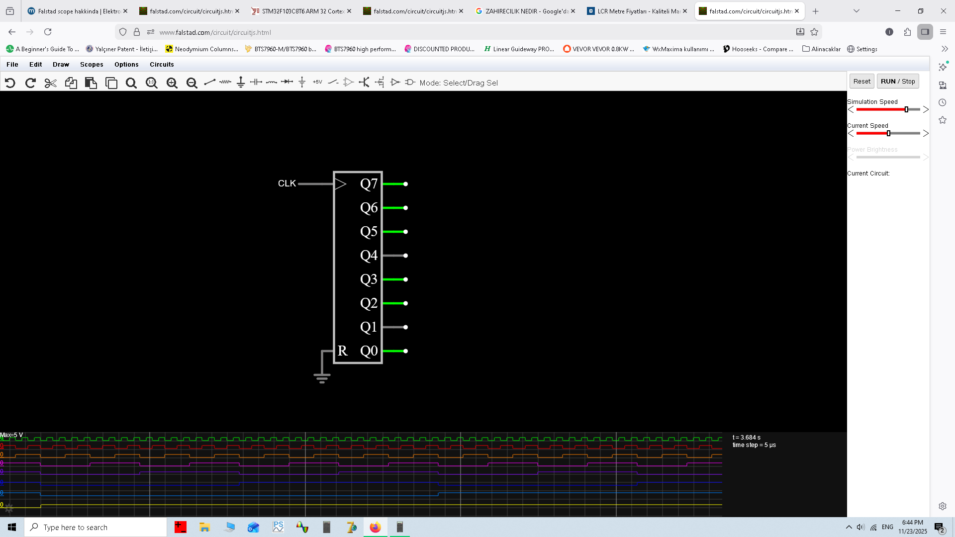

Falstad simulatorde bir sinyali scop ile izlemek istedigimizde view in new scope dedigimizde sinyali scopun birinci kanalina giriyor ve sinyali izliyoruz.
Ancak ikinci kanal da ekranda gorunuyor ve bosta kaliyor. Bu 2. kanala bir baska sinyali atamak istesem ne yapacagim?
Bir baska sinyali add existing scope dersek bu kez bu sinyal 3. kanala giriyor. 2. kanal kullanilmadigi gibi bir de 4. bos kanal da ekranda gorulmeye basliyor.
Bu sorunu nasil cozeriz?

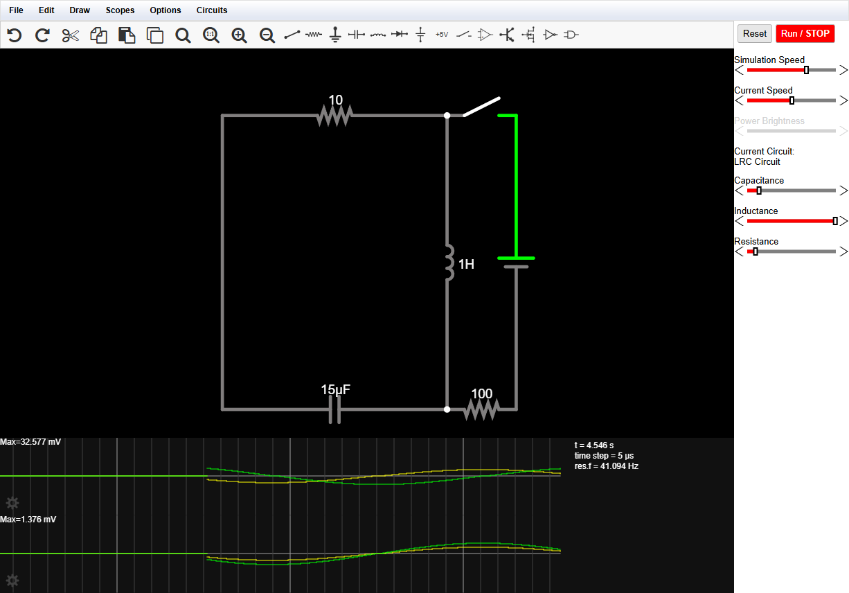

Farklı nesnenin sinyali diğer kanala konulamıyor.
Kanaldan biri voltajı diğeri akımı gösteriyor.
stack özelliğini kullanırsan farklı nesnenin sinyalleri üst üste görünüyor.

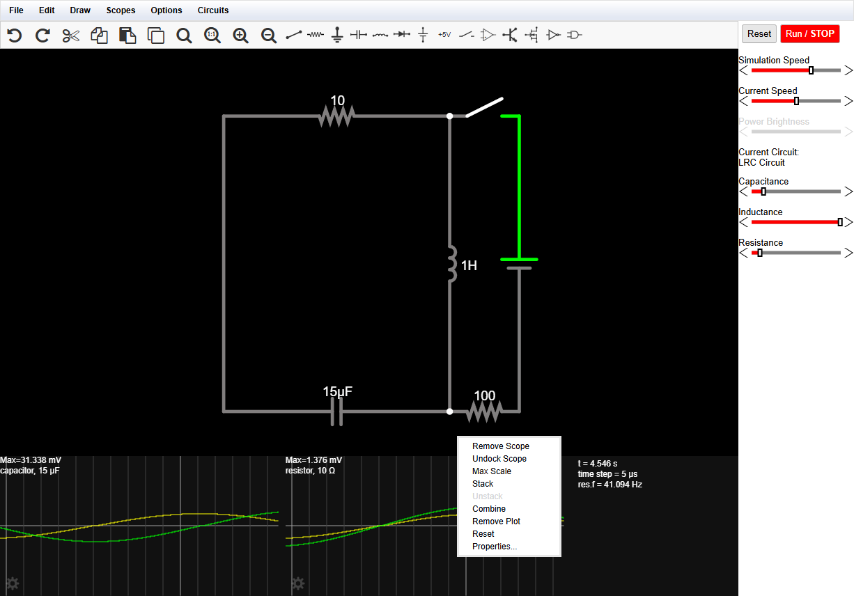

Her sinyal için view in new scope ile ayrı pencere açılıyor.
Sağda açılan pencereye sağ tıklanıp stack seçilirse soldaki pencerenin altına açılıyor pencere.
Reset tuşuna basılırsa senkronize oluyorlar.

4-5 kanala sinyal atiyorum. Bu ister istemez zaman alan bir ugras. Ardindan kanallardan birisine keske bu sinyali girmeseydim su sinyali girseydim dedigimde bunu basaramiyorum.
Su anda yaptigim komple scopu kaldirip yeniden atama yapmak. Bu da zaman kaybettiren bir islem.

zaman alıcı bir işlem değilki yeni scope açmak.

üst çizgiden yukarı çekince genişliyor ama hepsini sağa sola taşıma imkanı yok.
view in new undocked scope seçeneği ile ayrı ayrı açılırsa ekranda taşınabiliyor.
