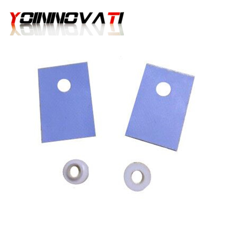

Bir şey daha sormak istiyorum. Bu schottky diyot ve diğer npn transmistörler üstte işaretli olanlar.
Kasayı kapatırken bunlardan hangisini kasaya temas ettirmemek lazım? Çünkü 2si değip biri degmeyince ses çıkıyor bazen de araya birsey koyunca ses çıkmıyor. Bu durumda ne yapmak lazım? Kasa ile aralarına bir kapton bant mi çekeyim? Yoksa bunlardan birisi topraklaniyor mu o şekilde?
üstteki ikili kesinlikle değmemeli. Orada yüksek voltaj var. Ayrıca Diyot değmemeli. Değmeden kasıt elektriksel temas. Soğutma için mekanik olarak hepsi kasaya bağlanmalı. izalotör kullanmalısın. Bant vs olmaz. montaj sonrası enerji vermeden multimetre ile de temas varmı yokmu kontrol etmekte fayda var.

Anladım teşekkürler fakat önceki halini hatırladığım kadarıyla böyle bir şey yoktu özellikle üstteki ikilinin(transistörlerin) arkasında yoktu diye hatırlıyorum. Ama olsun abi dediğini yapacağım, kafama yattı.
