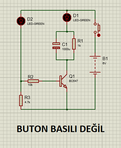

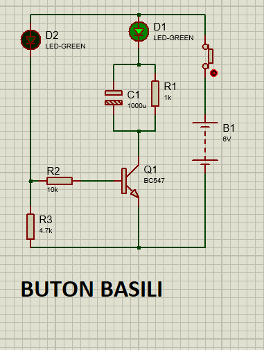

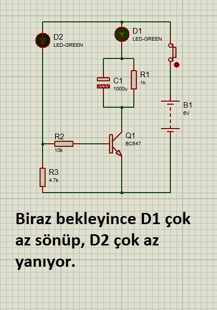

Peak2Peak Aktif Üye Katılım 27 Haziran 2020 Mesajlar 289 25 Eylül 2020 #1 Merhaba elimde böyle bir devre var nasıl çalışıyor çözemiyorum yardımcı olabilcek var mı.? Adım adım anlatırsanız sevinirim. iyi çalışmalar.

taydin Timur Aydın Staff member Katılım 24 Şubat 2018 Mesajlar 22,138 25 Eylül 2020 #2 Bu devreyi kurdun ve gerçekten çalışıyor mu? Benim analizime göre burada butonu ON yaptıktan sonra her iki LED de yanar ve yanık kalır. Ama simülatör ile denemedim.

Endorfin35+ Kayıtsız Üye Katılım 1 Mayıs 2020 Mesajlar 4,226 25 Eylül 2020 #3 Circuit Simulator Applet Linkteki online simulator. Devreyi çizersen akım yönlerini vs hepsini anlarsın. Tabi devre calisiyorsa

Peak2Peak Aktif Üye Katılım 27 Haziran 2020 Mesajlar 289 25 Eylül 2020 #4 Hocamın söylediğine göre çalışıyor simale edip döneceğim.
S serkan_48 Kıdemli Üye Katılım 16 Ocak 2019 Mesajlar 1,825 25 Eylül 2020 #5 Devreyi kesime götürecek hicbir şey yok.
Gokrtl Gökhan Kartal (TeknoDay) Staff member Katılım 27 Şubat 2019 Mesajlar 11,269 25 Eylül 2020 #6 Eleman değerleri ile oynanırsa belki yanıp sönme işlemi gerçekleşebilir. Emin değilim.
