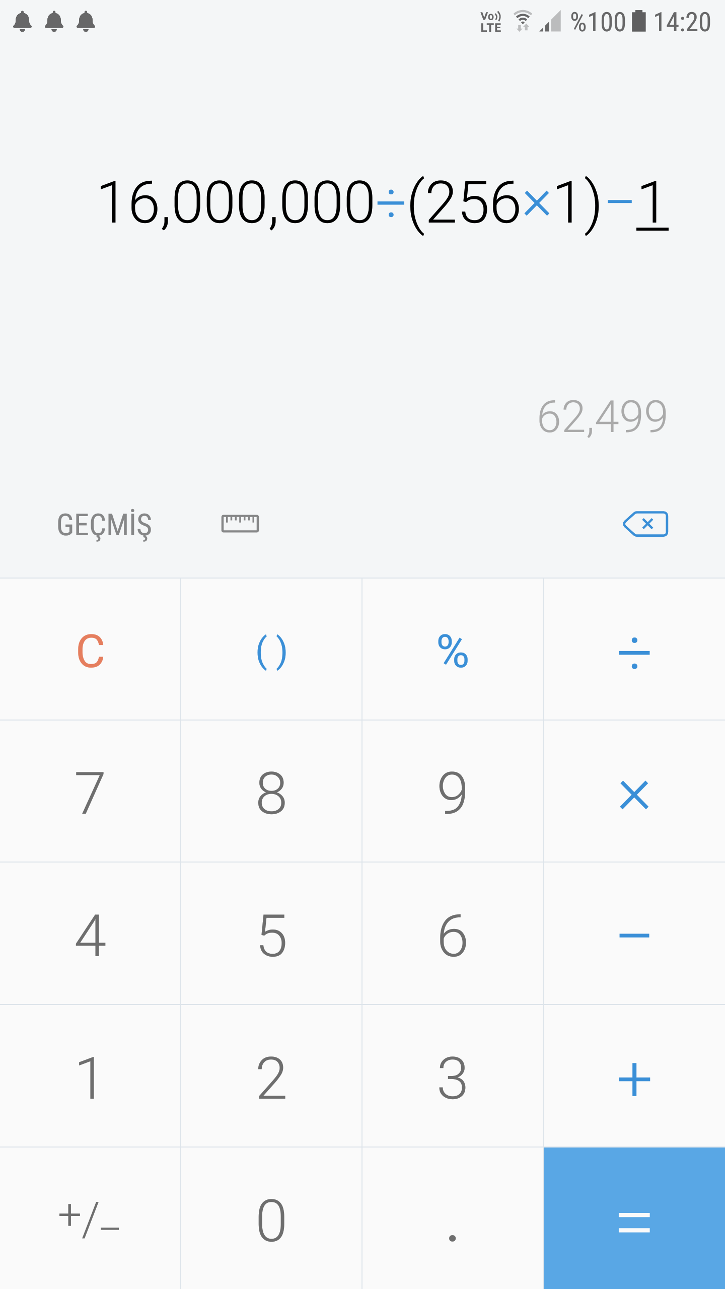

16000000 / ( 256 x 1) - 1 = 1 saniye çıkması gerek değil mi?
Sonucu 62499 çıkıyor ben 62499 girdiğimde 900ms'de bir kez çıkış alıyorum bu avr yanlış formül mü vermiş :mad: :mad:
Çıkan doğru, senin hesap yanlış.

çalışma frekansı bölü presacler oranı çarpı istenen süre eksi bir
