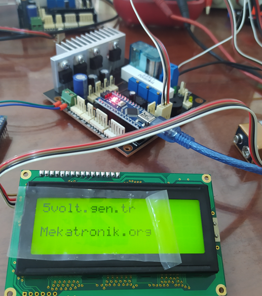

Test sırasında 12V/5A ile 60W olarak sistemi yükledim. Fansız idare edebilecek bir ısı oluştu. Kaynak olarak korad güç kaynağını kullandım ancak çok uygun değil. Uzun süreli testte korad ın başını yer bu :) Atx güç kaynağı ve akü ile denemek lazım...

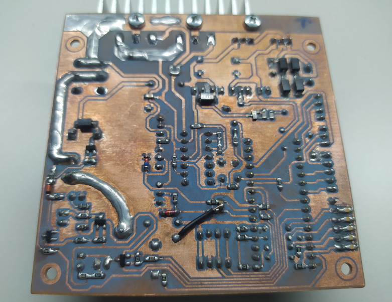

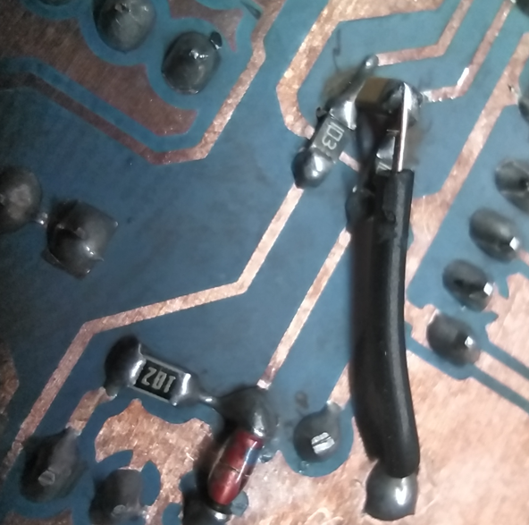

Bir pcb macerasının daha sonuna geldik. Low-pass filter ile adc okuma sorunları çözüldü. Dün adc konusunda biraz canım sıkılmıştı ama birer kondansatör ile olayı hallettim. Şimdilik pcb çizimini güncellemeyi düşünmüyorum ancak direnç değerleri düzgün güncellemiş şemayı ekte bulabilirsiniz.
Ortada henüz bir yazılım yok. Buna rağmen basit kod parçaları ile kartın tüm fonksiyonlarını test ettim. Genel olarak ortaya çıkan ürün beni tatmin etti. Uygun fiyat, basitlik, esneklik gibi amaçlarıma ulaştığımı düşünüyorum. Yapmak isteyen olursa diye özellikle pcb yi tek taraflı hazırladım ama ancak bu kadar basit olabildi. Biraz özenle ütü ile basmak mümkün olur gibi duruyor.
