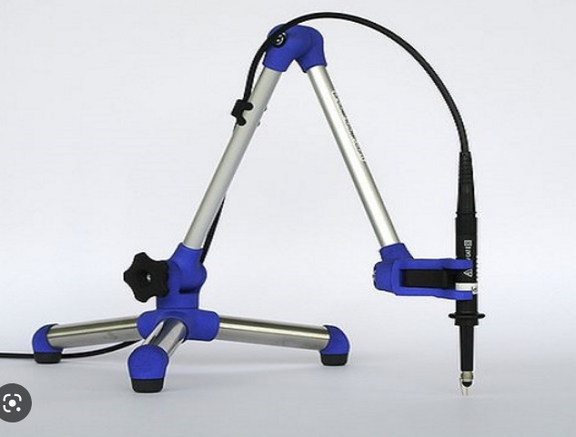

Igne uclu prob aldim dun. Daha once dupont ve krokodil bagladigim kabloyu tutturuyordum proba ama ince probda gerekiyordu. Kendi yaptigim problari da pek gozum tutmadi, hazirini aldim. Sanirim onlar breadboard icinde uygun olacak. Bu sekilde cozulebilir bu sorun. Gelince denerim.
Doğrudan ucunda Dupont olan kablo da olur eğer yeterince sıkı geçiyorsa. Proba göre değişir.
Sadece probun ucunun çapı değil sorun. Probu breadboard'daki deliğe dürtünce arkadaki kablo probu kaldıraç gibi kanırtıyor. Bu da kontaktların birbirinden ayrılmasına sebep oluyor.
Eğer tam olarak breadboard deliklerine uygun bir prob bulduysan, bir tane de prob tutucu bir örümcek yapabilirsin belki
Bena göre dupont kullanmak iyi bir çözüm. Şimdi baktım da probun ucu konik ama yarıya kadar rahatlıkla giriyor. Tam sonuna kadar ittirmeden rahatlıkla kullanılabilir. Bende hazırda bir sürü dupont kablo var, gerekirse özel olarak da üretebilirim.
23566 eklentisine bak
Iyi fikirmis. 3D yazicim yok. Onu da soyle cozerim. Elimde cok onceden aldigim ama kullanmadigim elbise askilari var, 1 cm x 30 cm boru seklinde. Onlardan uygun boyutlarda keser seramik hamuruyla birlestiririm. Hareketli kisimlari delip civata - somunla tutturursam gorseldeki kadar estetik olmasa da ise yarar bir sey cikar sanirim.
Probu tutturmak icin de eski marker kalemlerin kapaklarindan keserim. O sekilde olur tutturucu kisim. Taban icinde cok ucuza aldigim bir tane pilates matı vardı, ondan kesip kullaniyorum. 170 cm - 80 cm. yariya gelmedi daha. Her seyin altina yapistirdim bir de :D Kaymaz taban vb icin ideal bir sey.
