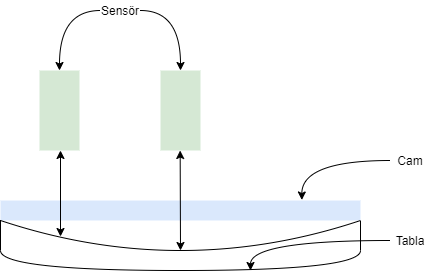

Sensör metal tablanızın yüksekliğini ölçecek, camın değil. Enderdeki gibi tabla ortası aşağı doğru bombeliyse sıkıntı çıkartacak çünkü cam/ayna bombeli olmayacak. Bunu kullacaksanız camın üstüne ya da tablanın üstüne bir yay çeliği kestirin derim.

Arada cam olması bir sorun teşkil etmiyor, çünkü sensörün 8 mm algılama kapasitesi var. Evet arkadaki metali tespit edecek, ama ben ona göre bir Z offset tanımlayacağım için gene doğru çalışması lazım.
Bana yine çok mantıklı gelmiyor hocam. Gruplarda kullananlar memnun ama benim havsalam almıyor. Tablanın sensöre uzaklığı farklı, camın sensöre uzaklığı sabit, offset sabit. Bilemedim.
4429 eklentisine bak
Hmm tamam dediğini şimdi anladım. Alttaki aluminyum tabla gösterdiğin gibi bombeli ise, bu sensör düz olan camı yamuk ölçecek ...

Sanki şöyle bir çözüm düşünüyorum ama, siz ne dersiniz?
Aluminyum tabla HER ZAMAN aşağı doğru bombeli olacaktır (şekildeki gibi), çünkü ısıtıcı yollar aluminyum tablanın altında. Böyle olunca aluminyumun alt tarafı daha fazla genleşecek.
Peki, ben aluminyum tablayı ters çevirsem? Bu durumda her zaman yukarı doğru bombeli olacaktır. Camı da kenarlardan aluminyuma tutturduğumuza göre cam aluminyumun kıvrımına neredeyse tam olarak uyacaktır. Hmm, hatta böyle olunca tabla daha da çabuk ısınacak ...
Alüminyum tablanın ortası genelde yukarıya doğru bombeli olur. Çünkü dört kenarından ayar vermek adına aşağı doğru kastırırız. En azından benim yazıcım için durum bu.
Dört kenardan aşağıya doğru tablayı çekiştiriyoruz. Mesnetlenme bölgesi de orta noktada olduğu için haliyle orta kısım yukarıda kalıyor. Aslında köşeler aşağıya iniyor. Ne tarafından baktığımıza bağlı. Bu farkın mertebesi nedir? Onun cevabı sizde hocam. Komparatör sizde var. :cheeky3:
