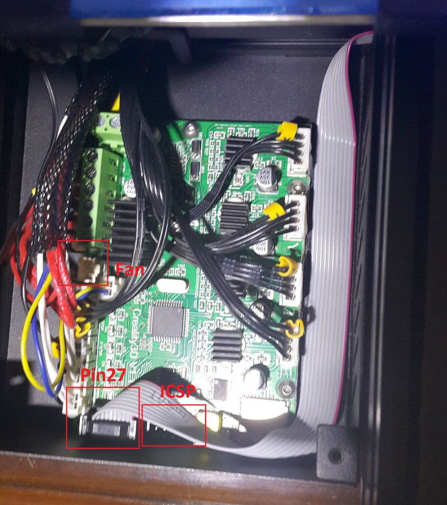

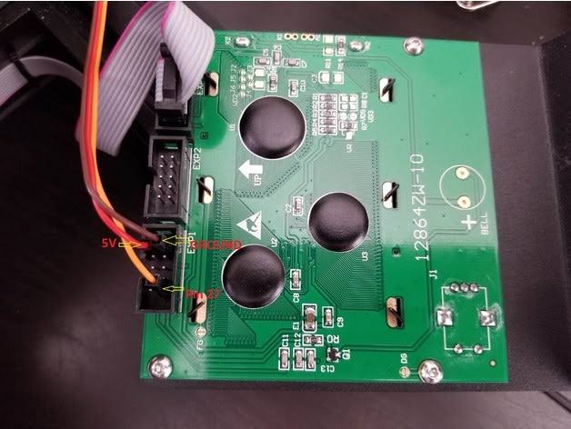

Benim enderde hiçbiri olmadığı için gücü ekran kablosunu sıyırarak alıyorsunuz normalde. :D Boşta pin yok çünkü. İletişimi de yine z endstopu söküp yapıcam. Ama adamlar araya bypass olarak pin27 modülünü üretmişler. Orijinalliği bozulmasın diye onu satın almak zorunda kaldım. Kablo sıyırma olayı olunca kanım çekiliyor. Hiç hoşuma gitmiyor. Gözüm görmese de aklım hep orada kalıyor.

Benim ender 3 pro da 3 tane soket girişi var ve sadece biri kullanılıyor. Boştakilerden ihtiyaç olan pinler kullanılamaz mı?

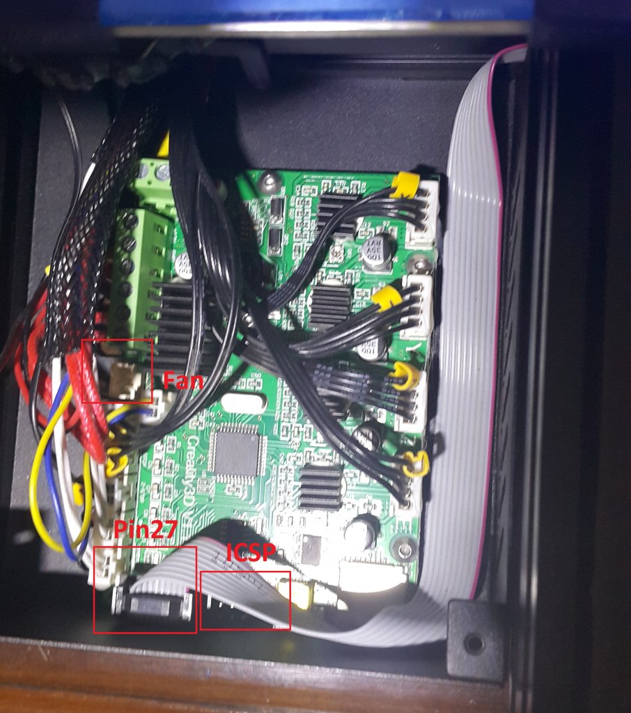

Benim kartımda yok maalesef. Benimkisi pro sürümü değil ama sizde de olmaması lazım. Benimki v1.1.4 sizin makinede de v1.1.5 olması lazım. Ama yaklaşık 2 senelik bir makine bendeki. Teknolojisi eskidi. :D Sadece fotoğrafta görülen fan soketi boşta. O fan anakartı soğutan fana güç aktaran soketti ama ben onu iptal ettim.
4407 eklentisine bak
Senin kart da değişikmiş. Benimkinde çip yok. Dokme çip var 3 tane.
Senin kartla arasında baya fark var. İşkillendim şimdi. Bana klon filan satmış olmasınlar?
Ben bu kartda sadece exp3 soketini kullanıyorum. Diğer ikisi boşta.

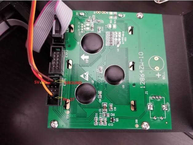

Aaaa bu anakart değil. Ekrandan oraya kablo çekemem. Dışarıdaki ekran kablosu bile gözüme batıyor. :D Hem switchden gelen hem pin27den gelen kabloları kablo çorabından direkt hotende çıkartıcam bakalım. Gelirse.
Şuan çok utandım yav. Normalde bunun anakart olmadığını anlamam lazım dı. Düşünmeden onun anakart olduğuna inandırmışım kendimi. :)
