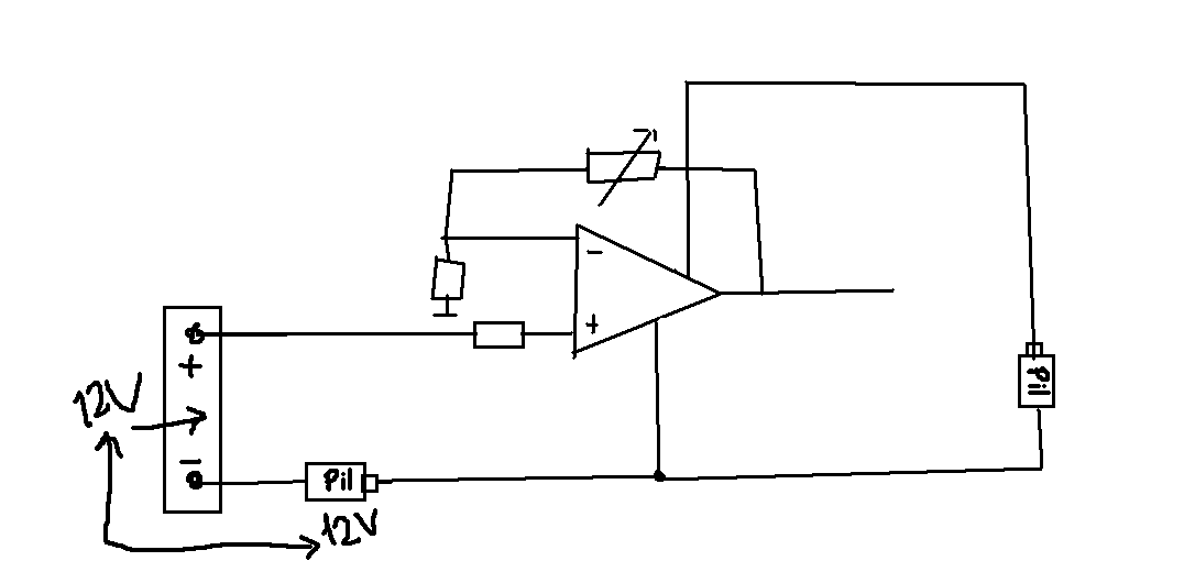

Güç kaynağı çıkışında gürültü ölçümü
Hocam offset alıp yapsanız daha kolay olmaz mı ? Kapasitör işin içine girdi mi amplifike ettiğimiz sinyal ile gördüğümüz sinyal farklı olacaktır
4037 eklentisine bak
Yani güç kaynağı çıkışını 12V yaptıysam o ofseti mesela potansiyometre ile ayarlayıp bir toplayıcı ile uzaklaştırmak mı diyorsun? Bu olur tabi. Yeterince hassas olmak zorunda da değil, önemli olan voltajın opamp'in çalışma sahası içinde yer alması. Sonrada osiloskopu AC kuplaj yaparak geri kalan DC de uzaklaştırılabilir.
Peki bu offseti ölçen ve otomatik olarak uzaklaştıran nasıl bir devre olabilir?
Bu tür devreler DC servo diye geçiyor. DC kuplajlı ses amfilerinde kullanılıyor. Ancak bu tür bir devre ground loop sorunlarına yol açar mı onu düşünmek lazım. Muhtemelen izolasyon sağlamayacak.

Evet mantıklı. Ofseti ölçmek için şaseye referanslı olman lazım. Onu yaptığın anda da şasede ne kadar bounce, parazit varsa artık proba ulaşmış demektir. Belki de bu birkaç dB lik sapmalara razı olup kondansatör ile yapmak lazım.
