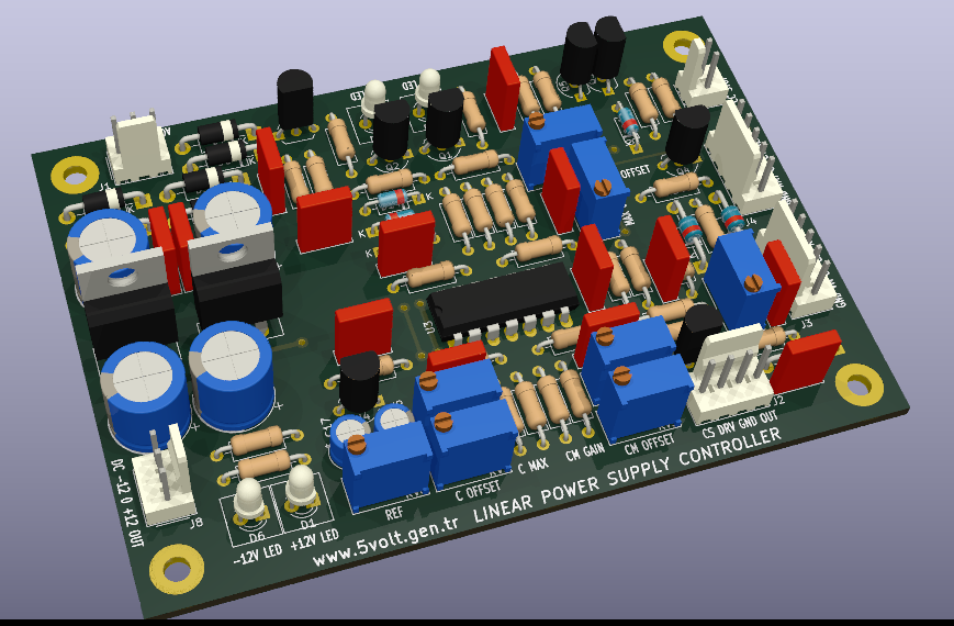

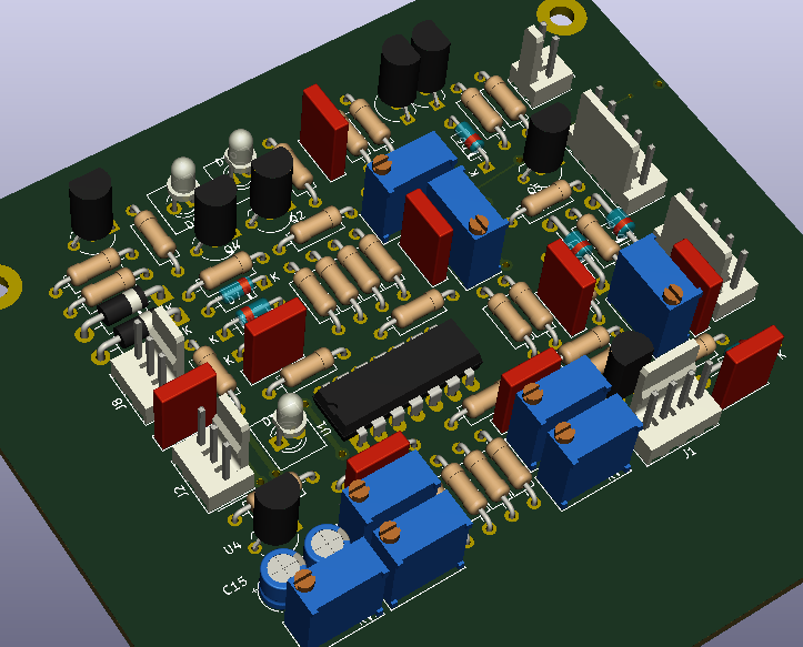

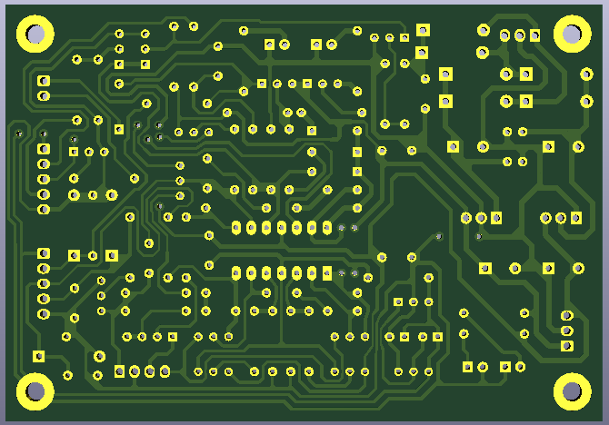

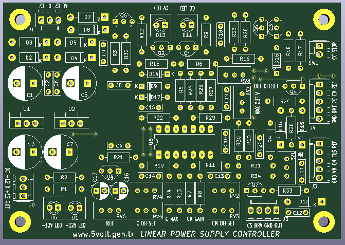

Opamp beslemesinide aynı kart üzerine ekleyerek 100x70mm ölçülerinde pcb çizimini tamamladım. 90x70mm olsun isterdim ama sığdıramadım. Onu ekle bunu çıkar derken toplam 117 devre elemanı olmuş... Daha önce dediğim gibi bu kart üzerinden yüksek akım hiç geçmeyecek. Bu aşamada çıkış transistör bölümü için ayrıca bir kart düşünmüyorum. Şimdilik o bölüm uzay montaj olacak. Sonraki aşama pcb yi basıp devreyi adam akıllı test etmek...
Bakalım bariz hatayı kim görecek...

Yol üstüne delik açmışsın.
@Endorfin35+ Ref ve Coffset çokturlu potları arasındaki yollar çok sıkışmış ve incelmiş gibi başka biryerde daha var. Sorun çıkarır mı ki?:dusun1:
Sorun dan ne kast ettiğin önemli. Teknik olarak bir sorun olmaz ama pcb yi herkes evde basamaz...
Mesela aşağıdaki geçiş sırasında hat 0,5mm den 0,3mm düşüyor. Aslında tüm yol 0,3 olsa sorun yok ama sadece riskli yerlerde ayarlama çekiyorum kendimce böyle bir yol/yöntem buldum...
