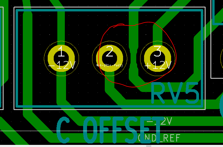

Sorun dan ne kast ettiğin önemli. Teknik olarak bir sorun olmaz ama pcb yi herkes evde basamaz...
Mesela aşağıdaki geçiş sırasında hat 0,5mm den 0,3mm düşüyor. Aslında tüm yok 0,3 olsa sorun yok ama sadece riskli yerlerde ayarlama çekiyorum kendimce böyle bir yol/yöntem buldum...

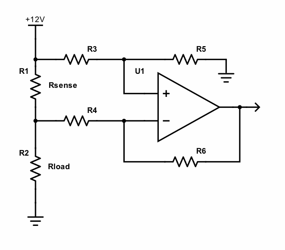

Orda GNDlerin hepsi şönt direnç sonrasına alınmalı benim fikrimce.Çünkü değişen akım sürekli GND referansını değiştirip kararsızlığa neden olacaktır.
