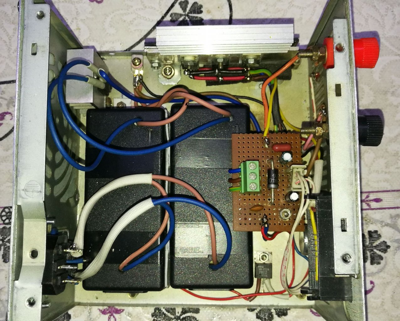

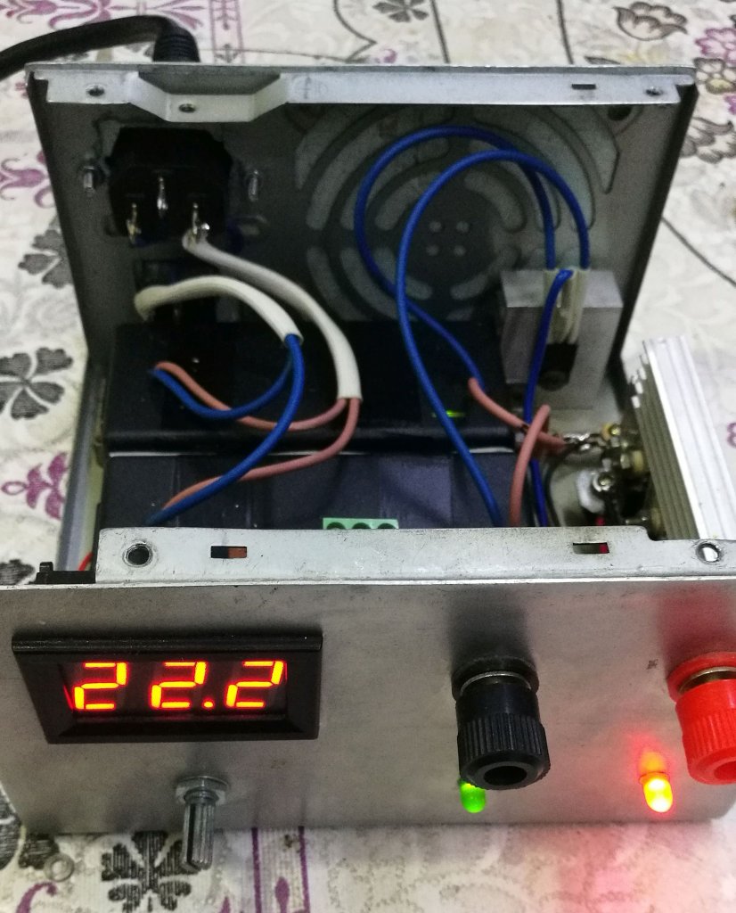

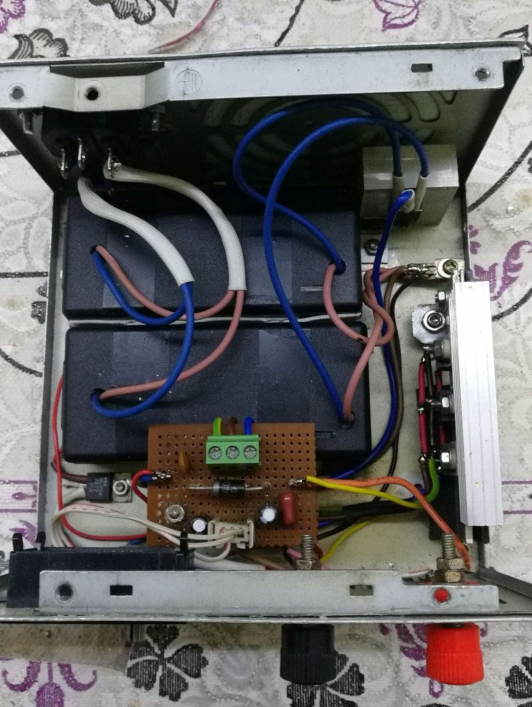

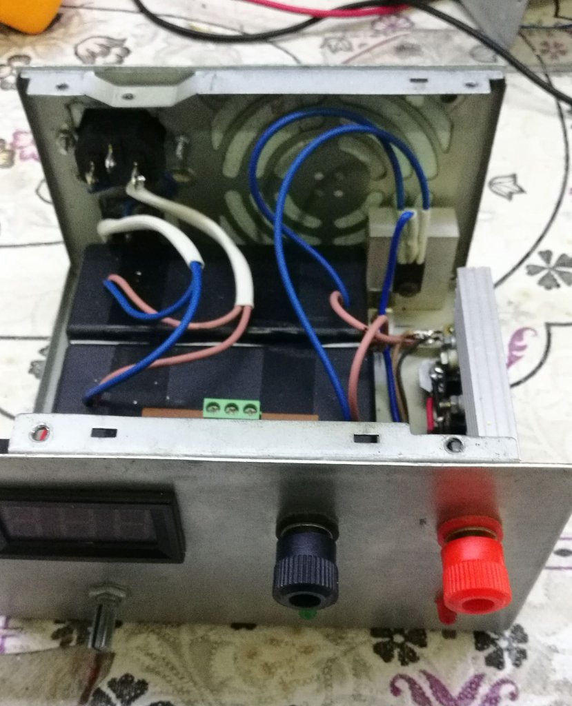

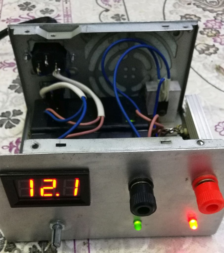

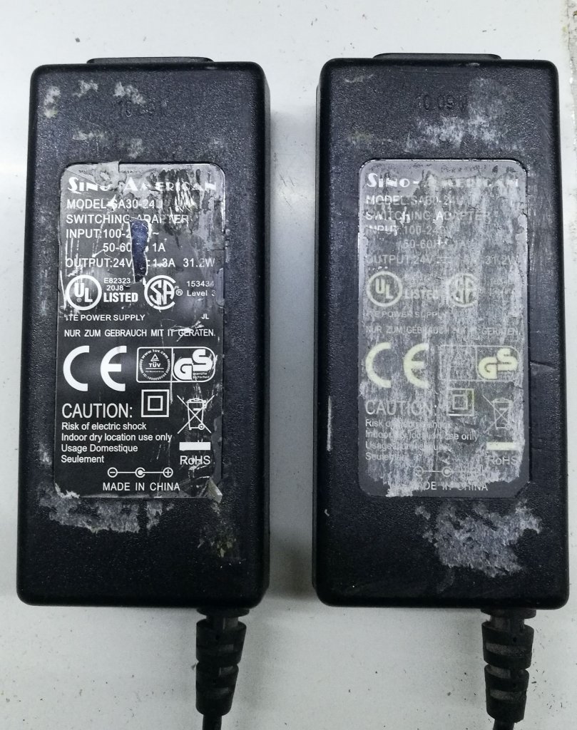

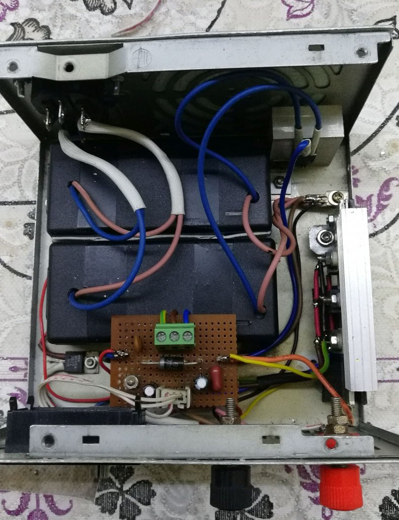

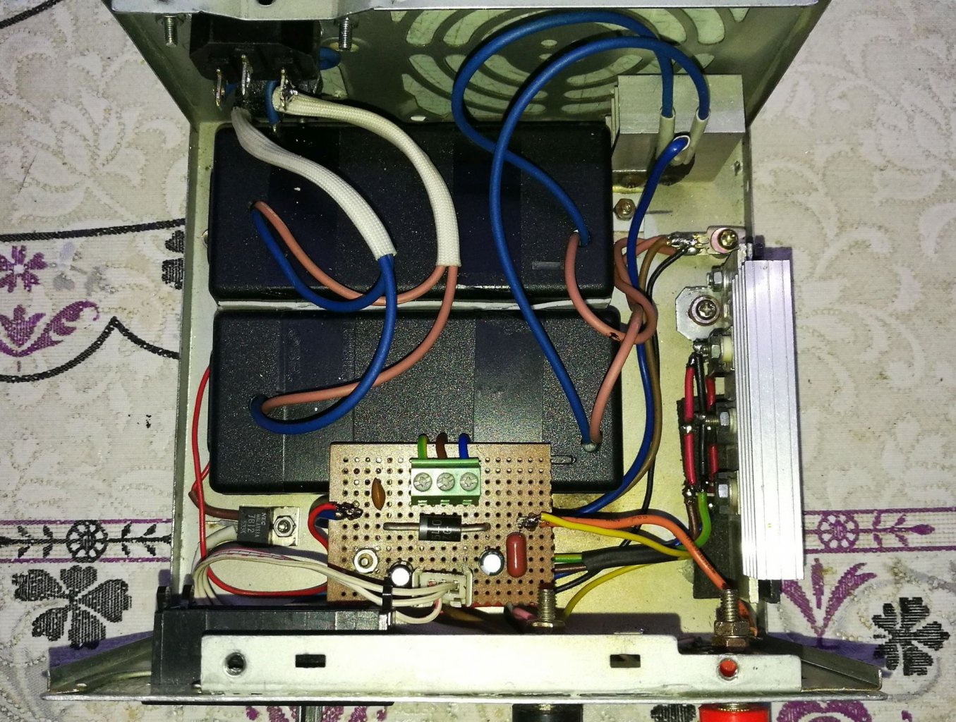

Elimde 2 Adet 24 VDC 1.3 A Led adaptörü vardı. Bunların + çıkışlarını diyot ile birleştirdim. Çıkışa 3 Adet LM 317 ekleyerek ayarlı güç kaynağı yaptım. Diyot üzerinde ve LM ler üzerindeki voltaj kaybından dolayı Çıkışı toplamda 22.3 VDC ve 2.25 A lik güç kaynağı tasarladım. Evde ufak tefek deneyler için yeterli oldu. 60W ampülü yarım saat çalıştırdım. LM ler üzerinde orta derecede ısınma var, bu da normaldir. Diyot üzerinde ısınma yok.
Resimler ektedir.
LM317 ler paralel mi bağlı?
Yeni konu açmak istemedim.
Resimler ektedir.3668 eklentisine bak3669 eklentisine bak3670 eklentisine bak3671 eklentisine bak3672 eklentisine bak3673 eklentisine bak3674 eklentisine bak3675 eklentisine bak
Bu çalışan 60 watt ampul kac voltluk? 220 mi?
Guc kaynaginin ayarlari nedir? Kac volta ayarli ve uzerinden kac amper geçiyor o an?
24-22=2 volt ve 2 x 2.25 amper = 4.5 watt regule entegrelerinden ortaya cikan isi oldugu gorunuyor.
Bu isinmasi icin yeterli bir deger bence.
