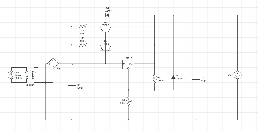

Her zaman tasarım yaparken basitten karmaşığa gitmen lazım. Devreyi öncelikle en basit hali ile çalıştır.
Trafoyu ve köprü diyodu çıkar oraya direkt bir DC kaynak bağla. Sonra diyot ve kondansatörleri de çıkar. O şekilde simule et. İstediğin sonucu alamazsan da "çalışmıyor" diye cevap yazmak yerine, neyi denedin, nasıl denedin ayrıntılı olarak anlat. Ne olmasını bekliyordun ve olmadı? Ne olmamasını bekliyordun ama oldu?
Sonra devreyi o internet sitesinde kurmuşsun, onu bir şekilde paylaşabiliyor olman lazım. Paylaş burada biz de bakalım.
Bir de kurduğun devrede hata yapmışsın. Dikkatlice orijinal devre ile kıyasla ve hatayı kendin gör ve düzelt.

Hocam İyi akşamlar dediğiniz gibi devrenin en basit halini tasarladım ve aşağıdaki fotoğraflarda görüldüğü gibi;
1) Devrenin en basit haliyle potansiyometrenin değişimine göre vçıkışın nasıl değiştiğini gördüm.En düşük gerilim 1.25V.Potansiyometrenin ucunu toprağa bağladım
2) Giriş geriliminin belli bir değerin üstündeyken R1 ve R2 değerlerine göre vçıkış aralığı 1.25-15V arasında kaldı.
3)Benim amacım en düşük gerilimi 3v olarak almak bunun üzerine düşündüm bunları diyotlarla yapabileceğimi düşünüyorum.Ama sizinde fikriniz önemli
R2 nin direnc degeri azaldikca gerilim azaliyor ve en son 1.25 de kaliyor. Sen 3 e kadar azalmasini istiyorsun. Potu sonuna kadar negatif yonde cevirmez isen zaten istedigin oluyor. Tek yapman gereken pot (r2) ile toprak arasina bir direnc daha eklemen.

Bu şekilde devre çalıştıysa transistörleri ve ilgili dirençlerini de ilave et ve o şekilde de beklediğin gibi çalıştığını gör.

Evet Multisim kullandım :) o şekildede deneyeceğim hocam ama çıkış voltajını en düşük 3v almak istiyorum bunu Endorfin35+ isimli arkadaşın söylediği şekilde yapacağım heralde.Onuda deneyip göreceğim.
Aynen. Çok etkili ve basit bir çözüm.
Timur hocam dediğiniz gibi potun bacağına direnç bağlayarak çıkış voltajını 3 ile 15 arasında alabiliyorum.Girişte 220-24 v olacak şekilde transformatör seçimi yaptım. 36TIPC transistörlerini ekleyip çıkış akımını 4 amper almak istediğimde ise 1.25amperde kaldığını gördüm.Nasıl 4 amper çıkış alacağımı çözemedim.Ayrıca seçtiği direnç değerleri mantıklı mı devreyi gerçekte kuracağım zaman kullanabileceğim direnç değerlerinden seçmeye çalıştım.
Hocam TIP36C nin beyz ucunu GND ye bağladığımda çıkış akımı çok arttı.Transistörlerin önündeki dirençlerle çıkış akımını ayarlamaya çalışıyorum.Ama bu seferde çıkışdaki voltaj aralığım değişti:(:eek:
Kurduğun devrede hata var. Benim paylaştığım devreye bak, eksiği görmeye çalış.
