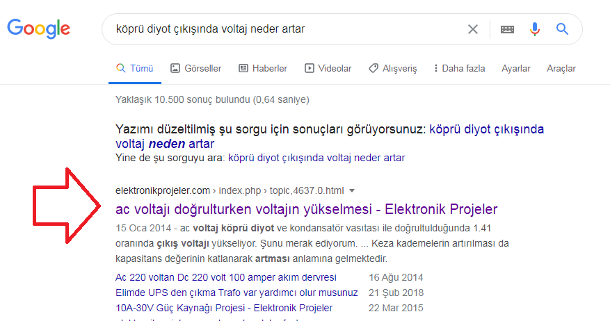

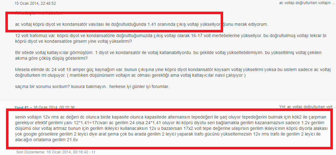

Verdiğim cevapta son satırda dedimki
Köprü diyotun çıkışında kondansatör bağlayınca voltaj ne olur .
Eğer bunu denemiş olsaydın voltajın artmış olacağını görecektin
Google la
Köprü diyot çıkışında voltaj neden artar diye türkçe yazınca
gördüğün ilk linke tıklayınca
yukarıdaki cevaplar geliyor
Effective değer gibi karekök2 ile çarpmak gerektiğine dair cevaplar geliyor.
Bundan sonra bu bilinmeyen konuyu araştırmaya bu değer nereden çıkmışı bulmaya kadar gidecek.
Böylece konu öğrenilecek.
Ayrıca gereken DC voltaj için trafo çıkışının 1.41 oranında düşük değerli trafo voltajı bile bu iş için yeterli olduğu anlaşılacaktı.
