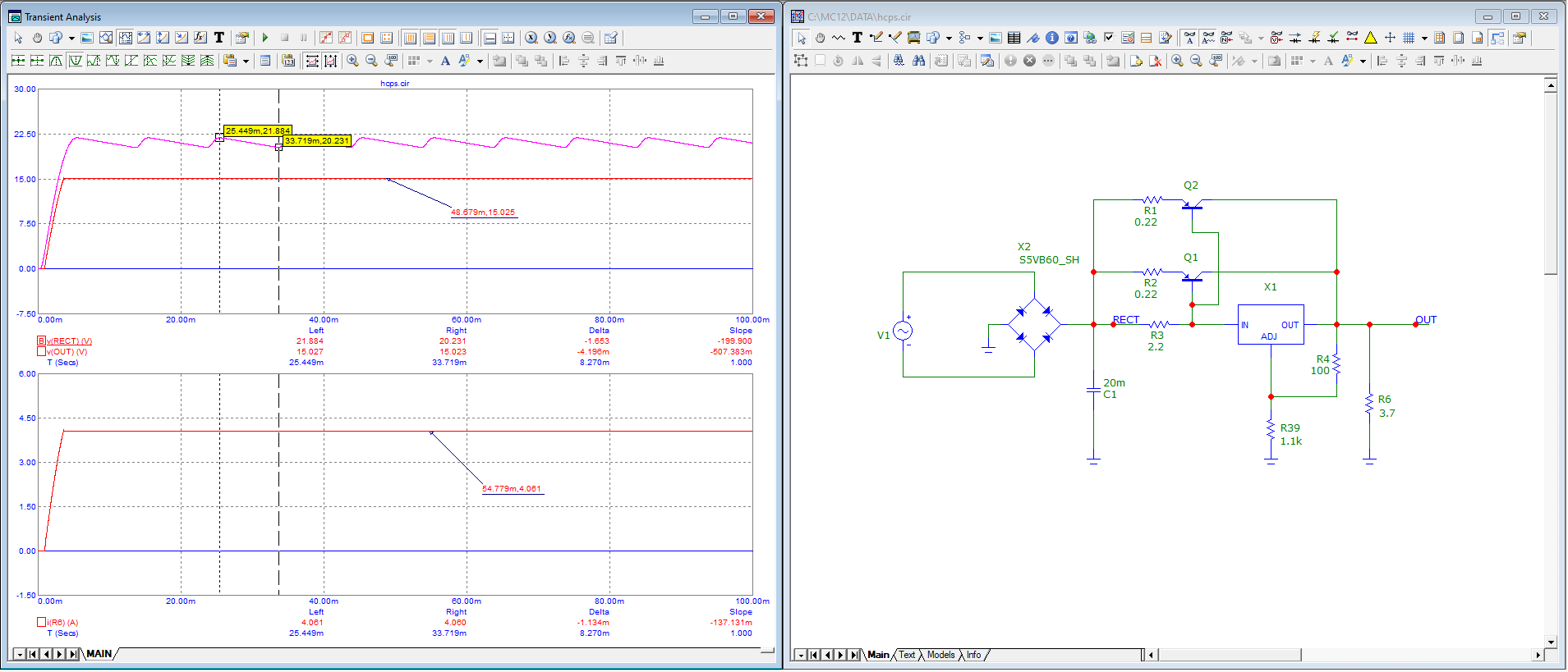

Ama sana ilk başta gösterdiğim devreyi şimdi MicroCap ile çizdim, çalışıyor. Simulasyon dosyası da ekte tekrar denemek istersen.
Çıkış 15 V ve çekilen akım da 4 A. Doğrultucu çıkışındaki ripple voltajının tepeden tepeye değeri 1.65 Vpp
3716 eklentisine bak

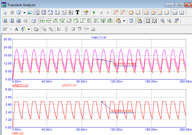

Köprüden sonraki kondansatörü 1000u diye değiştirdim.
Aşağıdai ekran çıktısına göre rıppıl için ne değeri veriyor ?
3721 eklentisine bak
4 A akım için 1000 µF çok az geliyor ve bir sonraki 100 Hz döngüsü gelmeden kondansatör 15 V un altına iniyor. Grafikten net anlaşılmaz ama kabaca 14 Vpp ripple var :D F8 cursor mode kullanarak tam olarak minimum maksimum noktaları belirleyip aradaki farktan net ripple değerini görebilirsin.
Ben 20,000 µF kullanmıştım ve bu değer ile 1.65 Vpp ripple var doğrultucu çıkışında.
