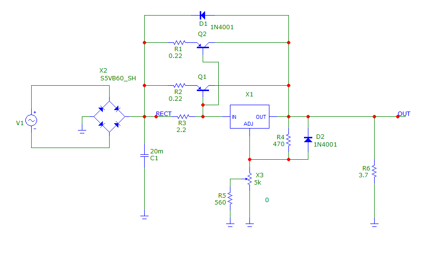

Bu arada MicroCap ile denedim. 6 A lik köprü diyot çıkışına 1 mΩ direnç bağladım. Voltaj 28 Vrms. Şampiyon gibi 1323 A veriyor :D
TINA ile de benzer bir devre kurdum. 1.5 A lik köprü diyottan 3500 A akım çektim :D
Neyse, yani köprü diyodun akım kapasitesinin yeterli olmaması bir sorun teşkil etmiyor. Devrede başka bir sorun var. Ama elimde multisim olmadığı için benim bakma şansım yok malesef.

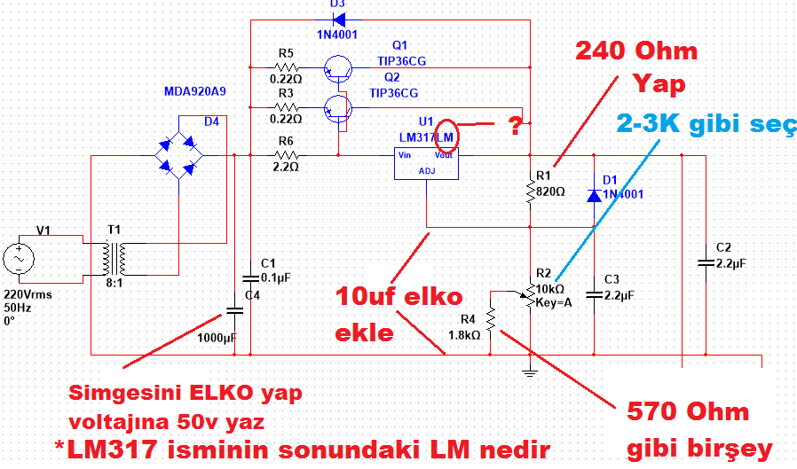

Konunun başından beri gözüme takılıyor.
LM317 datasheet'ine göre ~240ohm olması gereken direnç her devrede farklı kullanılmış.
Bu direnç çıkıştan minimum akması gereken akımı karşılar.
LM317'nin minimum yük akımı 3.5mA olarak belirlenmiş.
240ohm kullanılırsa çıkışta yük yokken entegre bu direnç üzerinden 5.2mA akım akıtır.
Hatta transistörle kuvvetlendirilmiş devrede 120ohm kullanılmış. Buna göre minimum yük akımı 10mA seçilmiş. olur.
Tabiki bu yazdıklarım optimizasyon için ve gerçek devre uygulaması için tavsiyelerdir.
Simulasyon için bu değerler önemsenmeyebilir.

@slewrate in bahsettiği 240 ohm luk akım ayarlama direncini dün bende bir ara söyleyecektim başka konular araya girdi.Orada çıkıştaki 3-15 volt aralığını yakalamak için seçildi muhtemelen.
Bu arada LM317 nin datasheetinde ripple ı düzeltmek için regülatörün ADJ ucu ile GND hattına 10 ufd gibi bir kapasitörün bağlanması gerektiğini de izah ediyor.
Datasheet
@osman mert
Bu konu ile ilgili son mesajımıda ekleyeyim .Aşağıdaki resme göre devreni güncelle
(Ayrıca köprü diyotun daha büyüğünü seç 5-6 amper gibi)

Regülatör çıkışındaki gerilim bölücü dirençlerin değeri, alt dirence paralel kapasitör, Transistöre paralel diyot, gerilim bölücüdeki diyot, giriş ve çıkıştaki küçük kapasitörler, bunlar devrenin çalışması için elzem olan şeyler değil. Bunlar zaten çalışan bir devre için yapılacak performans optimizasyonları. @osman mert in devresinde TEMEL bir sorun var. Devre hiç çalışmıyor.
Bence bağlantı tellerinde bir sıkıntı var. Temas olması gereken yerde temas yok, veya olmaması gereken yerde temas var. Osman şunu deneyebilirsin: Benim MicroCap ile çalıştırdığım devreyi AYNEN multisim'de sıfırdan kur. Mevcut devreni değiştirme !!! SIFIRDAN o devreyi kur ve onunla dene. Çalışırsa oradan devam et. Ama çalışan bir referans devresi olsun elinde.
LM317LM multiltisimde bu şekilde var o yüzden öyle seçtim ama şuan farkettim ikisi farklı gibi.
Linkini verdiğim datasheetin son sayfalarında bu regülatörün "Kodları" ve Kılıf türleri aşağıdaki resimde görülüyor.Hiçbir LM317 de device ve kılıf kodunun sonunda LM görülmüyor
ayrıca datasheetin ilk sayfalarında da şu tablo var

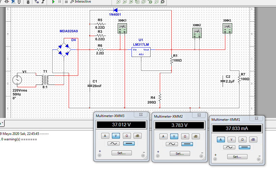

Timur Hocam dünden beri sizin microcap ile yaptığınız devreyi multusimde yapmaya uğraşıyorum sonuçlar çok garip çıkıyor çoookkk yordu bu güç kaynağı beni.:(:mad:
Belki de korsan versiyondan kaynaklanan bir sorun yaşıyorsun. Devre sana "bırak artık şu multisim'i, başka bir simulatör kullan" diye haykırıyor :)
@osman mert çizim dosyasını eklermisin?(Multisimde LM317 yi bulamadım yeri nerde? kütüphanesinimi eklemek gerekiyor?
Bu embesil program , yük olarak bağlanan direnci default olarak 0,25 watt gibi düşünüyor sanırım
R4 potunu 200 Ohm falan yapıp,akım direncini de 100 ohm ,yük direncini de 100 ohm yapınca çıkışta 3 volt vo çıkmasına izin veriyor
Yani çıkışa wattlı direnç seçmeli
İki tane hata var:
1) R5 direnci potansiyometreye SERİ olacak. Sen orta ucundan alıp şaseye götürmüşsün.
2) Grafik çizdirirken R5 ten geçen akımı çizdiriyorsun. YÜKTEN geçen akımı çizdireceksin. Burada da yük R6.

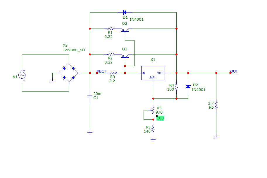

R4 potansiyometre ve R5 değerleri ile biraz oynadım. Şu anda 3.008 V ila 15.1 V arasında ayar yapıyor.
Senin devre:
Düzeltilmiş devre:
İki tane hata var:
Senin devre:
3779 eklentisine bak
Düzeltilmiş devre:
3778 eklentisine bak
Hocam teşekkür ederim ama r5'i neden pota seri bağladık.
