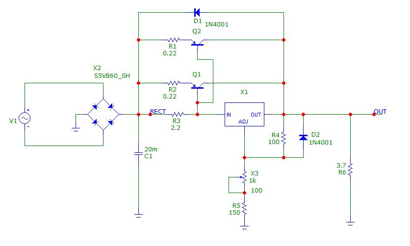

Yalnız burada çok önemli bir uyarı da yapayım: 220 V şebeke tarafını şaseye bağlamışsın. Umarım bunu sadece simulatörde grafiklerin ortak bir referansı olması için yapmışsındır. SAKIN devreyi o şekilde kurma! Yoksa güç kaynağının çıkışlarından birisinde FAZ VOLTAJI olur ve birileri ölebilir!

Simulatör bağlamam konusunda uyardı o yüzden çalışması için bağladım hocam.

Merhabalar herkese. Aynı ödevden bende sorumluyum @osman mert arkadaşım ile büyük ihtimalle aynı sınıftayız fakat tanışmıyoruz. Konuyu 1 haftadır takip ediyorum. Ödevi tarihinde teslim edemedim ama fiziksel olarak kurmaya çalışıyorum bende. Ben devreyi tasarlarken internetten malzeme araştırması yaparak tasarladım sonrasında bulmakta sıkıntı çekmemek adına. Sizlere bir sorum olacaktı doğrultucu çıkışında ki gerilimim 22,9V max değeri görüp 20,9V değerine düşüp tekrardan 22,9V'a çıkıyor. Aynı şekilde doğrultucu çıkışındaki akım değerim ise 2-3-4-5A gibi değerler görüyor. Sürekli bir dalgalanma mevcut. LM317 çıkışında akımım ve gerilimim gayet stabil fakat girişinde ki dalgalanma beni düşündürdü? Bir zararı olur mu? Zararı olursa bu dalgalanmayı minimuma indirmek adına ne yapabilirim? şimdiden teşekkürler..

Girişteki voltajdaki dalgalanma beklenen birşey. Zaten bu LM317 ile regülatörü niye yapıyorsun? O dalgalanmayı gidermek için :)
Akımdaki dalgalanma da normal. Kondansatör şarj akımları, yükün çektiği akımdan çok daha yüksek olabilir. 3 katı veya daha fazla bir değere dahi çıkabilir. Modern doğrultucu diyotlar, anma akımlarının onlarca katı darbeli akıma dayanıklıdır, hiçbir sorun çıkmaz.
Bir de TIP36C bazlarındaki direnç değeri çok yüksek. Böyle olunca LM317 çok az bir akım üstlenecek, akımın çoğunu transistörler üstlerine alacak.
Ayrıca emitter'lerdeki yük paylaşım dirençlerinin değerleri de çok yüksek. Orada baya bir ısı kaybı olur.
Anladım hocam öyleyse lm317'den alabileceğim maxiumum akımı (1.5A) almam verimi mi arttırır yani doğru anladım dimi? Peki benden istenen doğrultucu çıkışındaki %5 den küçük bir dalgalanma. Şuan ki dalgalanmamın yüzdelik durumunu nasıl hesaplayabilirim?

Verimi artırmaz, ama yükü paylaştırmış olur ve neticede daha sağlam bir tasarım olur.
Yüzde dalgalanma, doğrultucu çıkış voltajındaki ripple'in RMS değerini çıkış voltajının ortalama değerine bölüyorsun. Bu değerleri net olarak simulasyondaki grafiklerden çıkarabilirsin ve tam hesap yapmış olursun. Veya yaklaşık sonuç veren formüller vardı ama onları unuttum. Senin ders notlarında vardır eminim.
