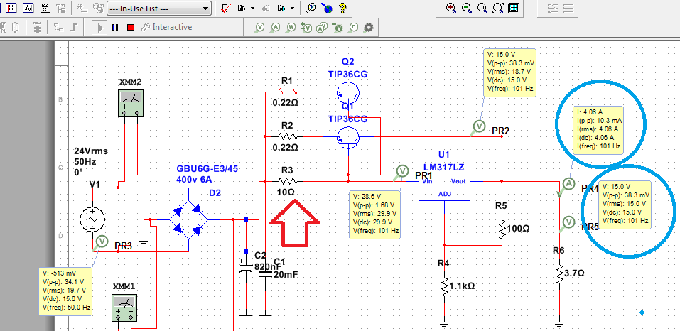

Devre simülatörde çalıştı .Tam olarak 4 amper çekebiliyorsun.Tek problem LM317 nin girişine bağlanan 2,2 Ohm luk direnci 10 ohm yapınca transistörler iletime geçti.Sanırım o transistörün kazancıyla ilgili bir formülüne göre hesaplanıyordu.
Resimde de gördüğün gibi 4 amperden birazcık fazla çekilebiliyor ve voltajda 15 voltta ,ripple ise peak to peak 40-50 uv civarlarında gösteriyor.
(Burada görülmüyor ama alttaki dirence(pot olarak değiştireceğin yere) paralel 10 uf elko koyunca o ripple biraz daha azalıyor
Bu simülatör gerçekten güzel çalışıyormuş.

Sonuçlar güzel ama R1 direncin patlamış gördüğüm kadarıyla yarılmış ortadan.:)
Multisimde herhangi bir ayar yaptınız mı?
Animasyon kaynaklıdır muhtemelen.
Yok hocam sadece direnci değiştirdim.
Çıkıştaki 3.7 ohm luk direnç en az 15 watt ,10 ohmluk direncinde 3-4 watt olarak güncellenince sorunsuz çalışacaktır diye umuyorum

Bu arada transistörlerin solundaki dirençleri 10 watt ,3,7 ohm luk yüküde 100 watt yaptım 15 dakikadır patlayan yok

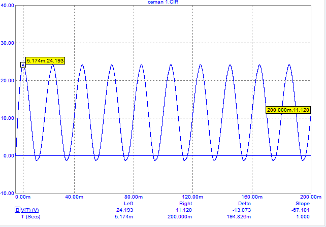

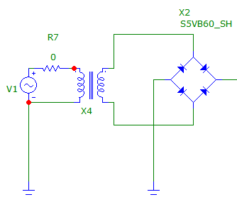

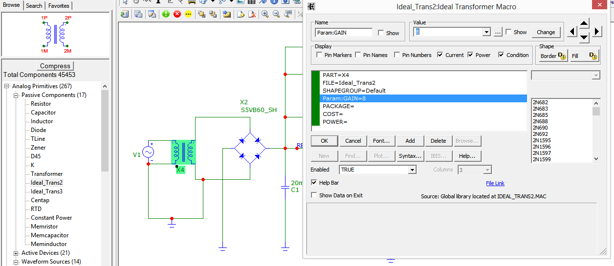

Timur hocam Transformatör seçimi yapıcam 220 to 24 V olacak şekilde microcapte aşağıdaki gibi değerler çıkıyor.Ayrıca devreme sigorta bağlıyacağım ama sigorta çıkış voltajımı akımı bozarmı?
Timur hocam Transformatör seçimi yapıcam 220 to 24 V olacak şekilde microcapte aşağıdaki gibi değerler çıkıyor.Ayrıca devreme sigorta bağlıyacağım ama sigorta çıkış voltajımı akımı bozarmı?3788 eklentisine bak

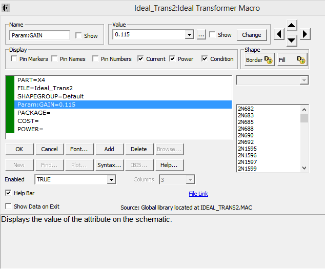

Transformatör için işaretlediğin GAIN parametresini değiştiriyorsun. Sen şu anda 8 vermişsin, dolayısıyla girişteki 220 V 8 katına çıkarılıyor. Trafo çıkısı 1760 V, devredeki bütün komponentleri yaktın, geçmiş olsun :D
Sigorta devreyi etkilemez. MicroCap'te sigorta var mı bilmiyorum. Onun yerine 0 Ω direnç koy.
Hocam bu şekilde yapınca 24V çıkışı aldım bu arada sayenizde microcape çok alıştım.:)

Multisim gibi dumanı simule edemiyor ama buda fena değil saygınlık konusunda :) Sigortayı bu şekilde yaptım ama sigortanın buradaki görevi 0
ohm iken nasıl bir koruma sağlayacak.
ohm iken nasıl bir koruma sağlayacak.3791 eklentisine bak
Simulatörler sigorta atmalarını simule etmez (Belki multisim eder bilemiyorum :katil2: ) Gerçek devrede test etmen lazım sigortayı.
Ama sen gene de bak, belki elektronik devre sembolü olarak sigorta vardır.
