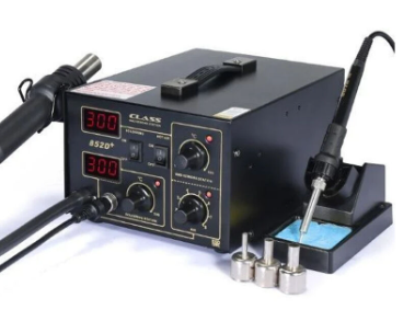

Eski havyam buna benzer bir şeydi:
Uçlar maksimum 1-2 hafta dayanıyordu, hemen kararıyordu. Hatta havyanın içerisindeki seramik bile kararmıştı ve maksimum 300 derecede falan kullanıyordum. Belki benden kaynaklıdır.

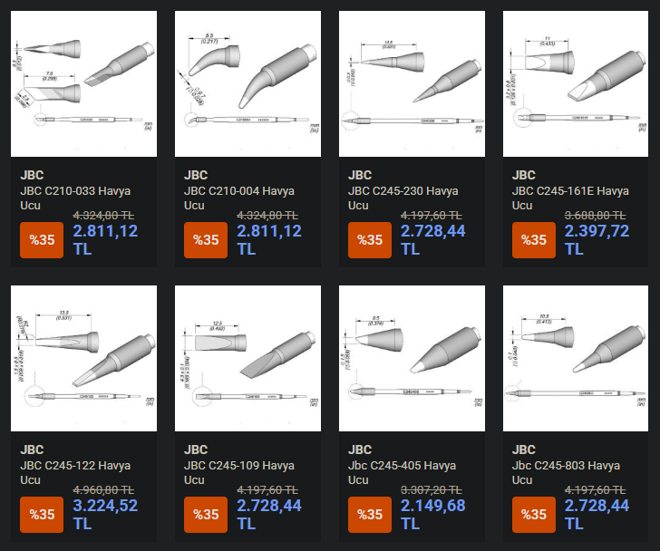

FNIRSI HS02 hatırladığım kadarı ile JBC uçları ile uyumlu bir havya. Hakkında iyi incelemeler de yapıldı. Ben olsam onu tercih ederdim. JBC'nin bütün uç çeşitlerine erişimin olacak, havyanın gücü de çok iyi.
Havya ucu nasıl iyi kullanılır ve kaç senede bir değiştirileceğini bilmiyorum ama ucun fiyatı bana biraz pahalı geldi; neredeyse makine kadar. Bununla lehim yapmaya kıyamam ben :D
Mutlaka JBC uç kullanmak zorunda değilsin. Birçok Çin markası var çakma JBC uç yapan.
Bu iki sitede HS02 uçlarını buldum. Sanırım HS02 alacağım. Birazdan sipariş oluşturup, geldiğinde değerlendirmemi tekrar yazarım.
