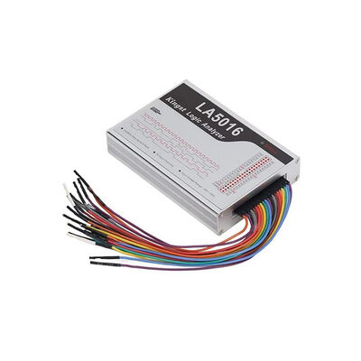

Saelaea yerine (orjinal ise sözüm yok) Kingst LA5016 yada biraz daha profesyonel bir cihaz olabilir.
