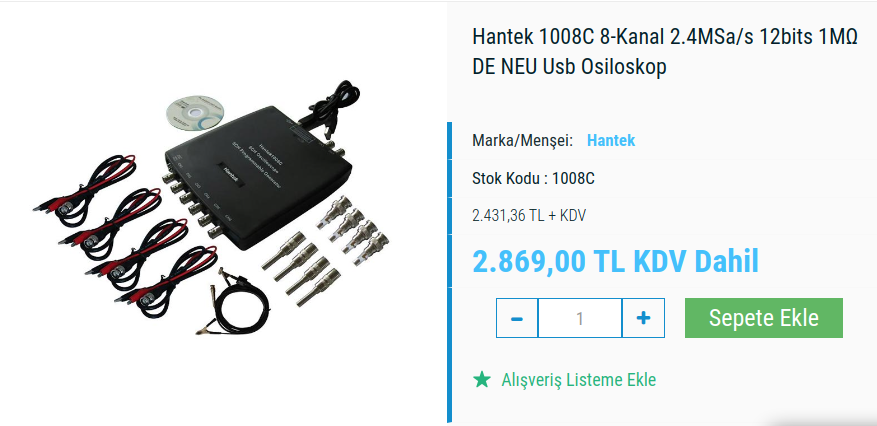

Şöyle birşey var ama nasıl bir osiloskop anlayamadım. Otomobil hata teşhis için geliştirlmiş 8 kanallı falan ama kaç Mhz onu yazmamışlar. Acaba elektronik devreler için de kullanılabilir mi?
Hantek 1008C 8-Kanal 2.4MSa/s 12bits 1MΩ DE NEU Usb Osiloskop

otomobiller için can analizor ve çok daha basit 4 kanallı bir skop alsan daha iyi.
4 kanallı skop ile enjektör üfleme zamanınlarına bakarsın.
can analizör daha çok işine yarar artık araçalarda cam açma komutları bile can iletişimi üzerinden gidiyor.

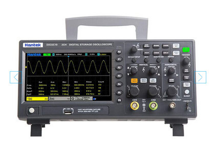

Diğer seçenek de Hantek DSO2C10. Youtube incelemelerinde olumlu görüşler belirtilmiş. Fiyat 4000 TL gibi.

Dijital elektronik calisacagim. RC kumandalar 27 Mhz - 40 Mhz. Bunun disinda Arduino ve Raspberry Pi, fiyatlari arsa ulasmadan once su an icin komik sayilabilecek fiyatlara aldigim bir iki cihaz var. Onlarla gelistirmek istedigim bir kac projem var. Analog pek dusunmuyorum. Direnc.net'teki Hantek'i gormustum. 4.700 TL ama o fiyat oldukca eski ve stoklara getirmiyorlar zaten. Gelirse de 6.500'un altinda olmaz.

Banggood'da herşey dahil 4800 TL'ye geliyor.
Hantek DSO2C10 Dijital Osiloskop 2CH - Banggood
Ben max 2000 derken zorlaya zorlaya 3000'e cikabilirim diyorum Hocam. 4.800 beni cok cok asar. Butcem cok kisitli. Butun parayi osiloskopa yatirirsam sonraki alti ay 220VAC'ye baglayip izlemem gerekir maalesef.

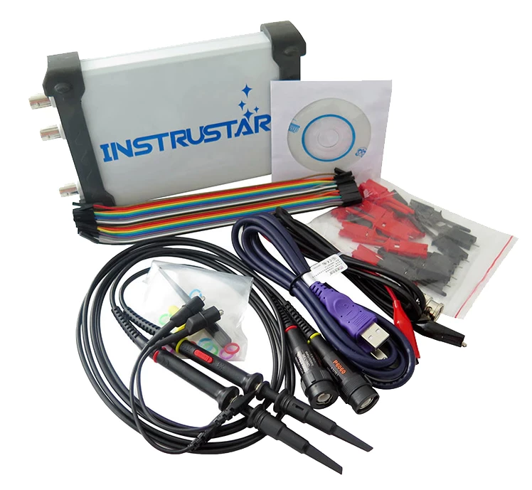

Analog osiloskopla dijital iş zor olur. Sadece bir kez meydana gelen olayları yakalayamazsın ve protokol çözümleme de yok.
Senin bütçen dahilinde en mantıklı çözüm InstruStar ISDS205X gibi duruyor. Osiloskop, spektrum analizör, lojik analizör, sinyal jeneratörü bir arada.

Uyari icin tesekkur ederim ama Direnc.net FNIRSI satarken artik Hantek getirmiyor. Rigol gibi bilindik markalarin yaninda AATech diye bir urun satiyorlar mesela. Kendi sitelerinde de zaten urunlerini giris seviyesi olarak belirtmisler zaten.
