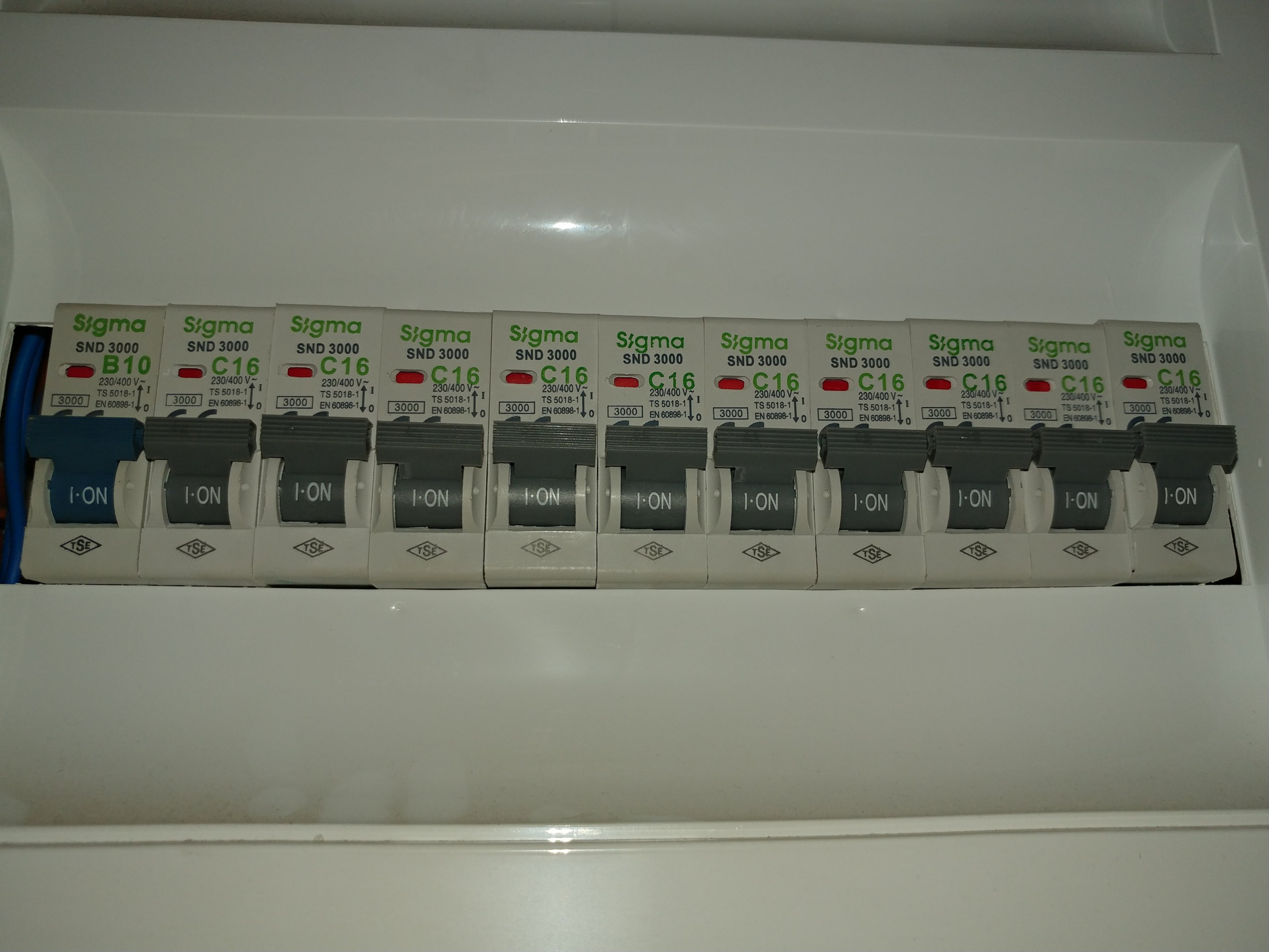

Elektronik masamın tüm elektriğini ayrı bir 10 A sigortadan alsam nasıl olur, evde ayrıca pano da odaya gelen 16A sigorta ve eve ait kaçak akım rölesi var.
Amacım masamın sigorta akımını düşük tutup kaçak olunca odanın değil masanın sigortasının atmasını sağlamak.
Topraklı prizden 10A sigortaya hat çekeceğim sigortadan da çoklu prize ve çoklu prizden de tüm masaya dağıtacağım.
Olur mu?
Elektronik masamın tüm elektriğini 10 A sigortadan alsam nasıl olur, evde ayrıca pano da odaya gelen 16A sigorta ve eve ait kaçak akım rölesi var.
Olur mu?

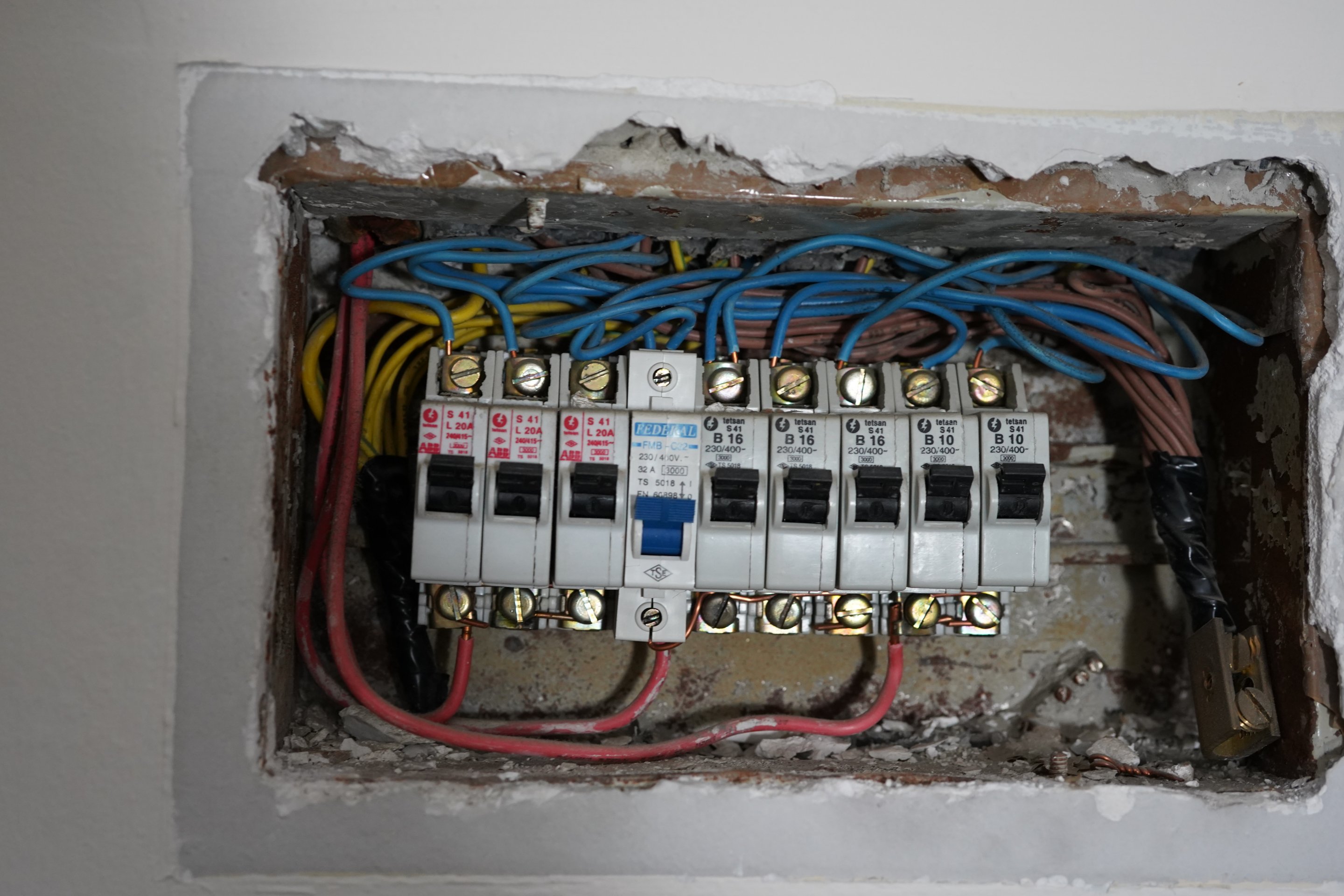

Evin sigortalarının üstünde B16 B6 B10 gibi değerler mi var yoksa C10 C6 C16 gibi değerler mi var?
Buna göre yorum yapabiliriz önce kimin atacağının.
Süre önemli değil. İşlevi anladığın anda kapatabilirsin. Boşuna niye elektrik yakasın? Yoksa şöyle bir test mi düşünüyorsun? :D
Çalıştığın odanın hattı B10 olan 1. sigortadan gelmiyorsa sen odana B10 koy abi C tipi sigorta normalde ev tesisatında bulunamaz müsait bir zamanda ve maddiyatta siemens-abb-schneider ailesinden sigortalar ile değiştirebilirsin.
C tipi sigorta daha ağır davranır atarken şöyle örnek vereyim daha anlaşılır olması için;
10A etiketli C serisi bir sigortanın açma yapması için 10A akım geçmesi lazım üstünden 10A akım geçerken 1 saniye boyunca müsade ediyor 10A akımın geçmesine 1 saniye sonunda açma yapıyor.
Üstünde 10A etiketi bulunan B serisi bir sigrotanın açma yapması için 9.95A yeterlidir 10A hiç göremeden milisaniye seviyesinde açma yapar C serisine göre çok daha hızlı tepki verir sen çalıştığın tezgaha B serisi sigorta koyarsan C tepki süresini tamamladan açma yapacaktır.
