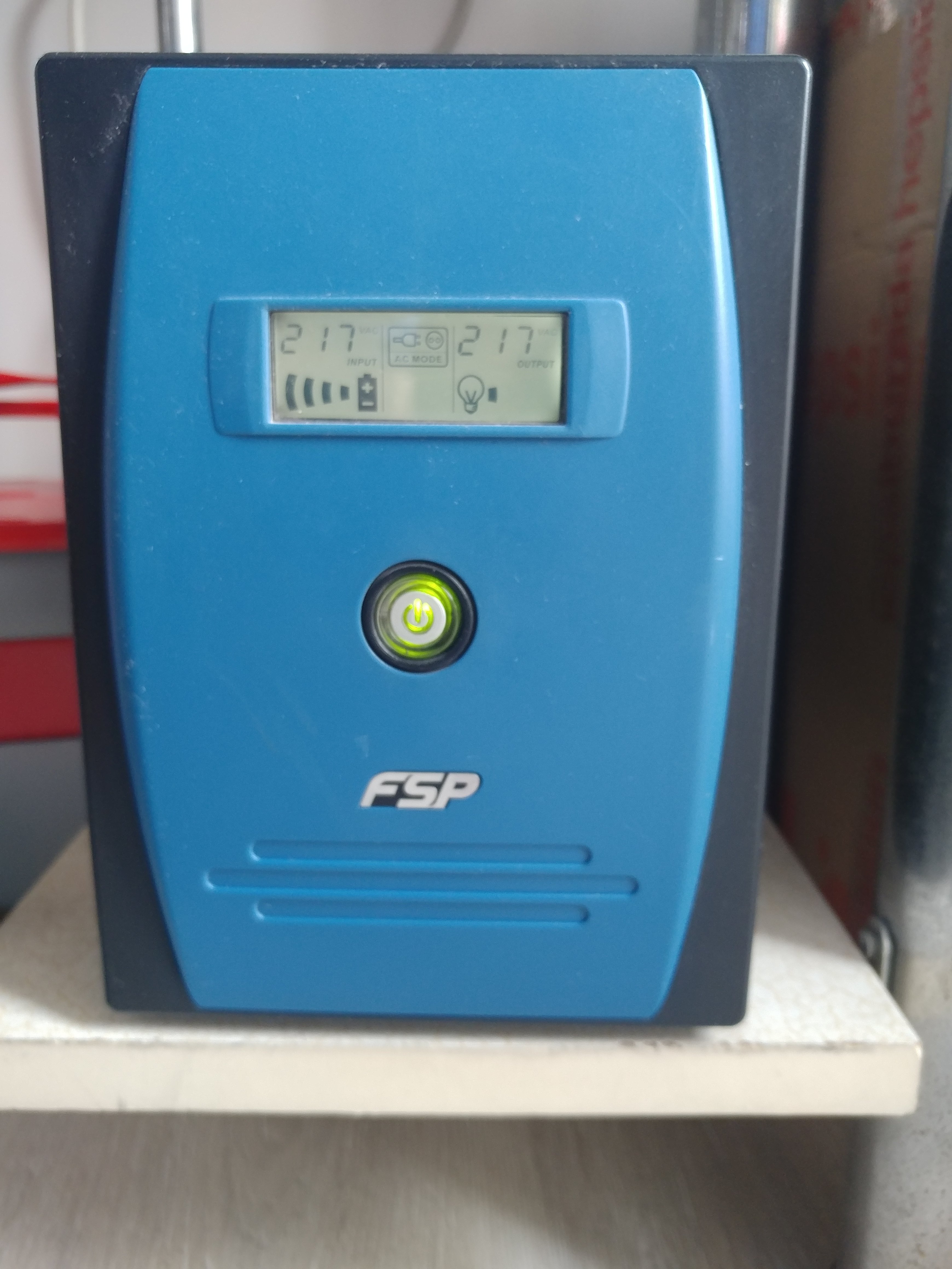

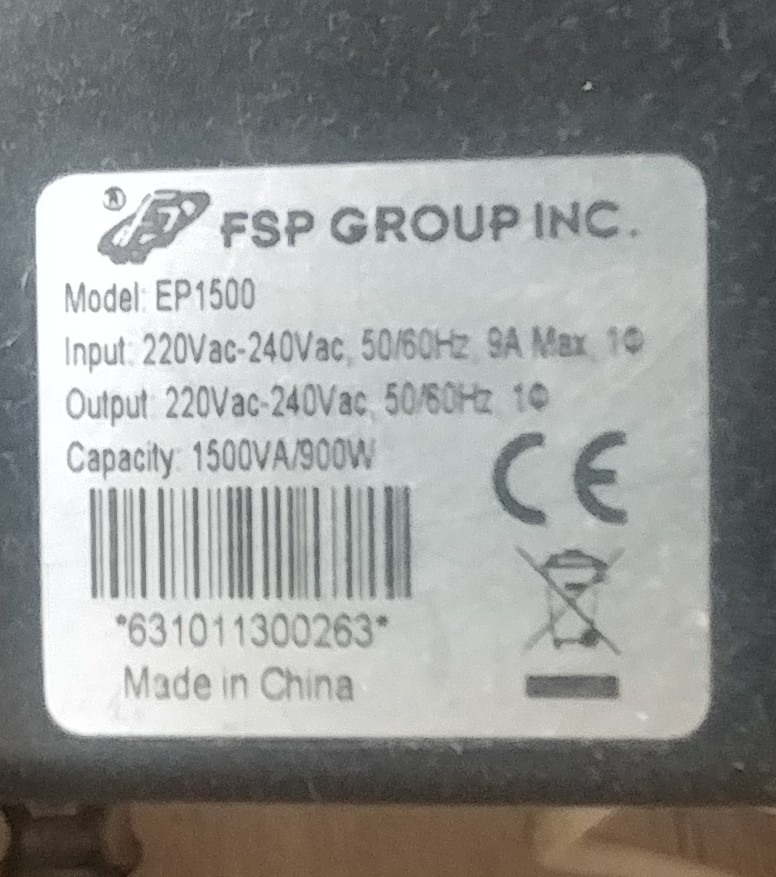

Tüm cihazlarımı line interactive FSP EP1500 upsten besliyorum. İçinde 2 adet Yuasa 12v 9Ah akü var.
Usb bağlantısı ile bilgisayardan akü durumu ve elektrik kesilince akü belli bir seviyeye geldiğinde sistemi kapatma vs vs ne zaman elektrik kesilmiş ya da voltaj düşmüş gibi güzel statistikleri de var.
Bazen usb bağlantısı kesiliyor kabloyu pcdeki başka usb porta takınca bağlantı yeniden kuruluyor. 2 metrelik usb kablodan şüpheleniyorum.

bu cihazın çıkışısinüs değildir aklınızda olsun
