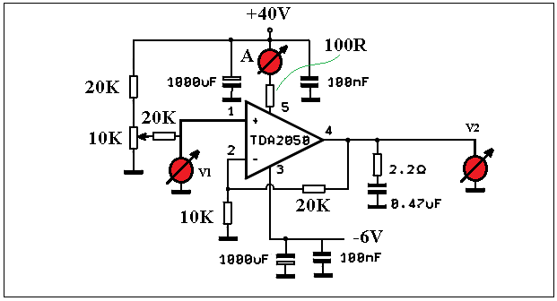

Hurdalarinin arasinda TDA2050'si olup ta birlikte bir arge calismasi yapmaya gonullu arkadas var mi?
Opampin giris voltajini ordan ayarlayacagiz. Trimpotun orta ucuna 20K ekledim. Onu da unutmayalim.
Eger opamp yanip patlamazsa degisik giris voltajlari icin cikis voltajlarini olcecektik ya o is icin.

16V 50mA
İyi gidiyoruz.
18V 101mA de hafiften koku ve duman çıkmaya başlayınca kapattım.
6V taktığım harici adaptör kısa sürede çok fazla ısındı. Herhalde diğer taraf ile eşit miktarda akım çekmeye çalışıyor.
37551 eklentisine bak

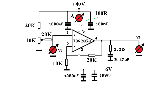

Musait oldugunuzda cipin 2 numarasindan saseye giden 10K;yi sokup bir daha deneyebilirmisin?
10K yı ayırdım.
Şuan devrede 40v var.
Soldaki multimetre 40v tan çekilen akımı ölçüyor. Yaklaşık 12mA çekiyor.
Sağdaki multimetre şemadaki 1 nolu bacak ile şase arasındaki multimetreyi temsil ediyor.
Yani cip bu durumda normal calisiyor. Sorun tahmin ettigim gibi cipin icindeki hayali toprak potansiyeli ile ilgili gibi.
Peki giristeki trimpottan kac volt girersek cikistan da ayni voltaji alabiliyormuyuz?
Alsak bile bu bize en fazla +15v cikis voltaji elde etmemizi saglar bu da isimize yaramaz.
Abi trimpot ile oynadım şimdi.
Giriş 0-13v arası değişiyor. Çıkış 11-12v arası değişiyor.
Yani giriş 0 iken çıkış en fazla 11v oluyor.
Giriş 13v iken çıkış en fazla 12v oluyor.

Sacmalik. Neyse daha fazla kafa yormaya gerek yok. Asimetrik beslemede sorun var demekki.

Abi 5.bacaktaki 100R direnç yandı. Sanırım dumanda ondan çıkıyordu. Elimde yüksek değerli taş direnç yok. en büyüğü 15R oda olmaz herhalde.
