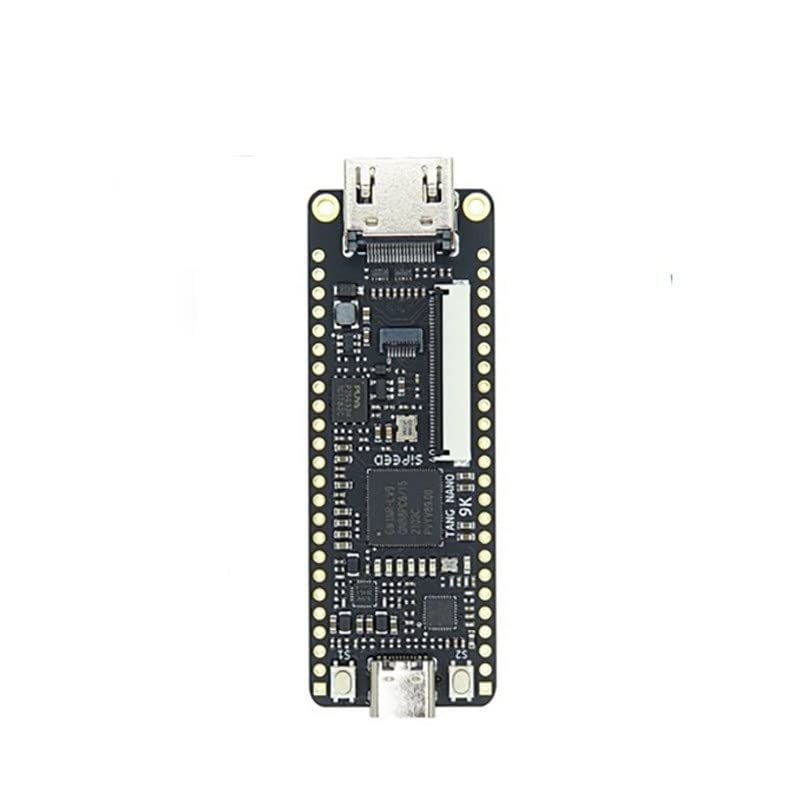

gowin 9k ve 20k devkitler türkiyede de ucuz nerdeyse ali fiyatına. ben videolarını izledim ve bir eksiğin göremedim tüm ihtiyacı karşılar.
bu projede tercih etmeme sebebim chipler ucuz değil ve bulunabilirlik sorunu var.

linkte gösterilmiş 9k. ali'de ayni kart 5xx TL. Yani fiyatı öyle tutuyorlar ki aliden sipariş anlamsız olsun. Tüccar tayfası.
