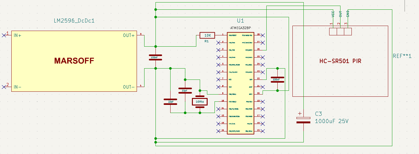

Merhabalar ilk defa Kicad kullanarak bir devre tasarladım (1 haftalık öğrendiğim şeyler ile). Hatalarım eksiklerim konusunda beni bilgilendirebilecek hocalarım varsa desteklerini bekliyorum. ek aşağıda.
İşlemciyi doğrudan buck converter ile beslemek iyi bir fikir mi? Ben olsam lineer regülatör kullanırım.
22pF kapasitörlerin bağlantısında bence bir hata var.
Tavsiye edilen reset devresi bu kadar mı? Ben reset pinine 10nF kapasite eklerdim sanırım.
Geliştirme kartı şemalarını vs incelersen netlere isim verdiklerini, gnd nin işaretlendiğini vs göreceksin. Şemanda böyle bir eksiklik var ve bu yüzden okuması anlaması çok zor. Bence 2596 çıkışında 5V ve gnd diye isimlendirme yaparak başla. Şemalarda ufacık alana çok şey çizmek anlamı zorlaştırıyorsa kaçınılması gereken bir şey. Ben mümkün olduğunca şematikleri anlaşılır çizmeye çalışırım, bunu hızlıca yapmanın yolu yer kullanmak, gereken yerlere notlar düşmek ve netlere anlaşılır isimleri eklemek(ki bu pcb çizerkende bazen çok öne atar).
Önerileriniz ve bilgileriniz için teşekkür ederim. Daha bu alanda yeni sayılırım ve hobi amaçlı yapıyorum (yani endüstriyel bir beklentim yok). 22pf kondansatörler direk GND hattına bağlı ve Reset devresinde opsiyonel olarak 10nf kapasitör öneriliyor genel olarak sadece 10k direnç tavsiye edilmiş. Müsaadenizle 2 sorum var.
1- Buck converter ile beslersem ne olur direk? Lineer regülatör kullanmanın ne gibi bir avantajı olur bu durumda?
2- Bu saydıklarınızı öğrenmem için kaynak verebilir misiniz?
