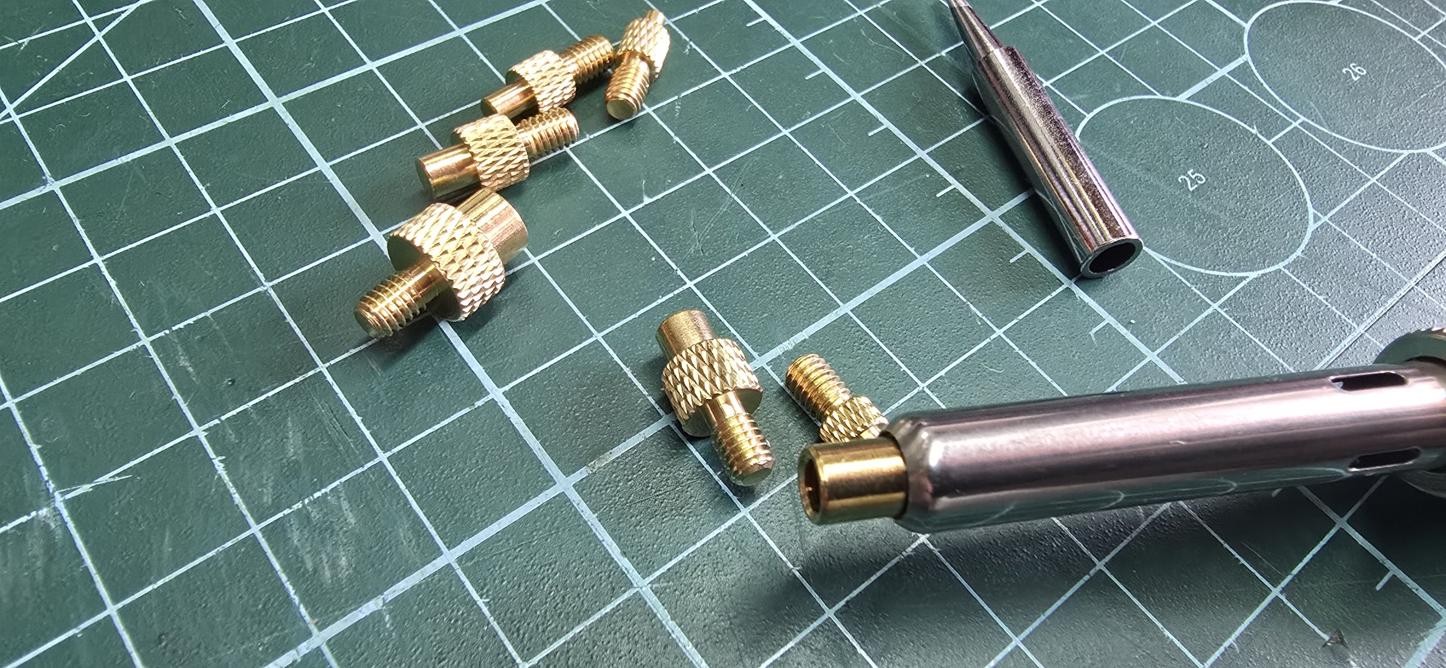

3D tasarım dünyasında vidalama işi için birkaç yöntem var. Bazıları doğrudan yuvanın içini somun gibi kullanıyor, fakat dayanıklılık açısından "heat insert" setleri epey kullanılıyor.

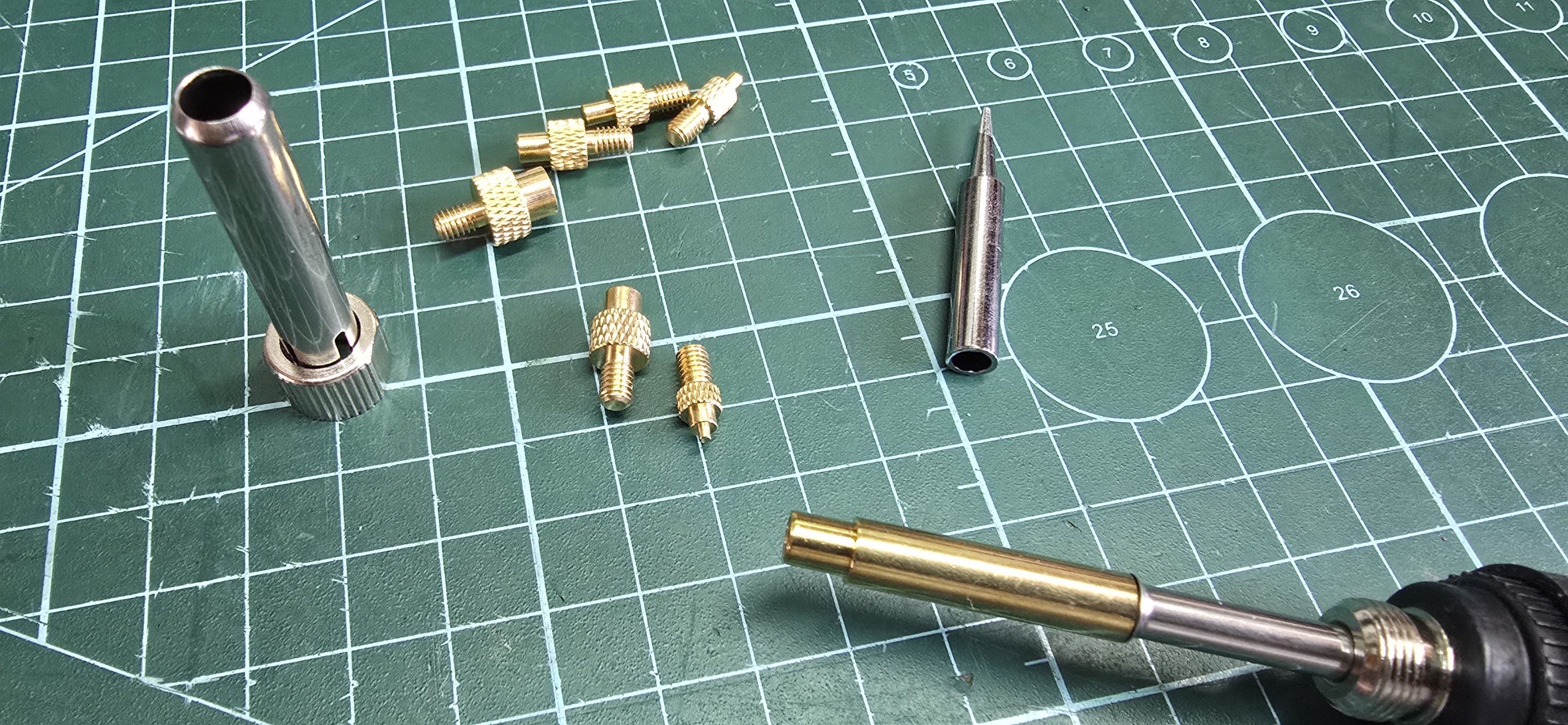

Geçtiğimiz günlerde basit bir kutu tasarladım ve bunu 3D yazıcıdan çıkarttım. Bu sefer, bende hurda cihazlardan biriktirdiğim ve ısıyla eklenebilen somunları kullanmak istedim.

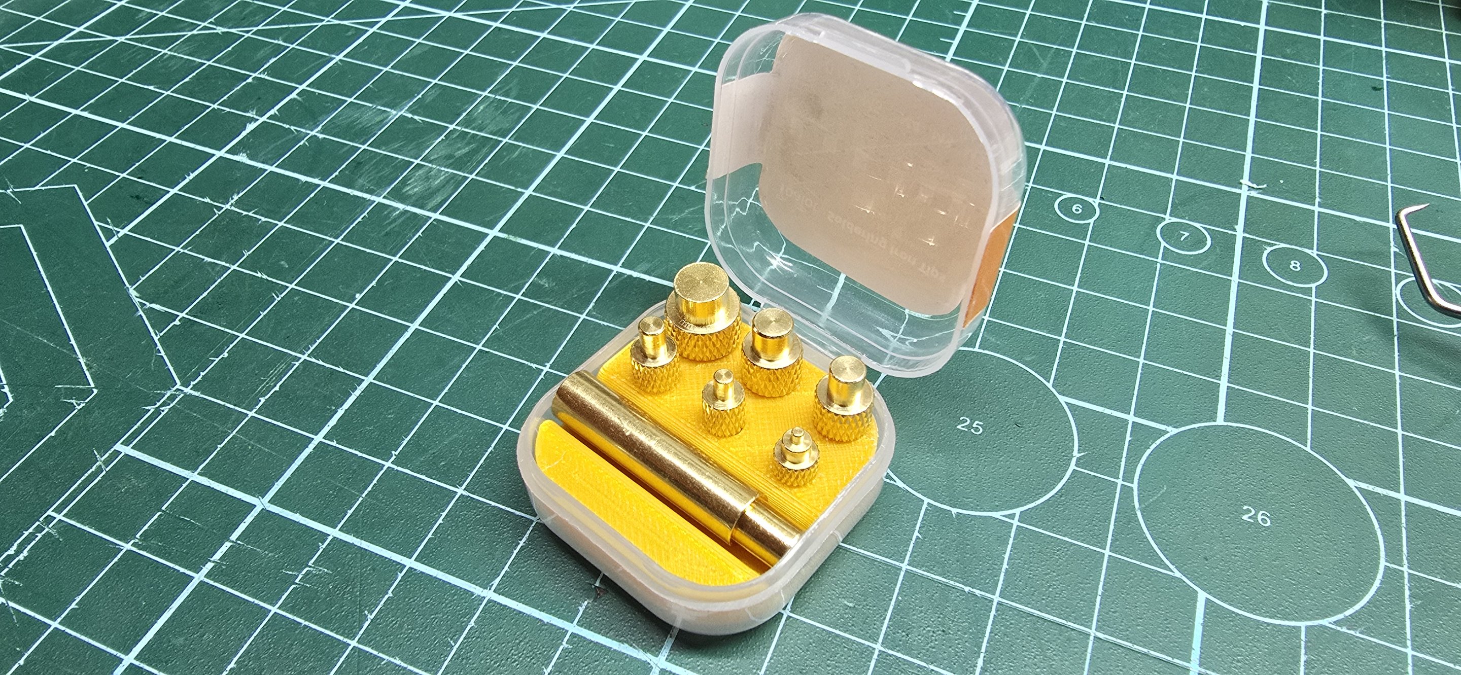

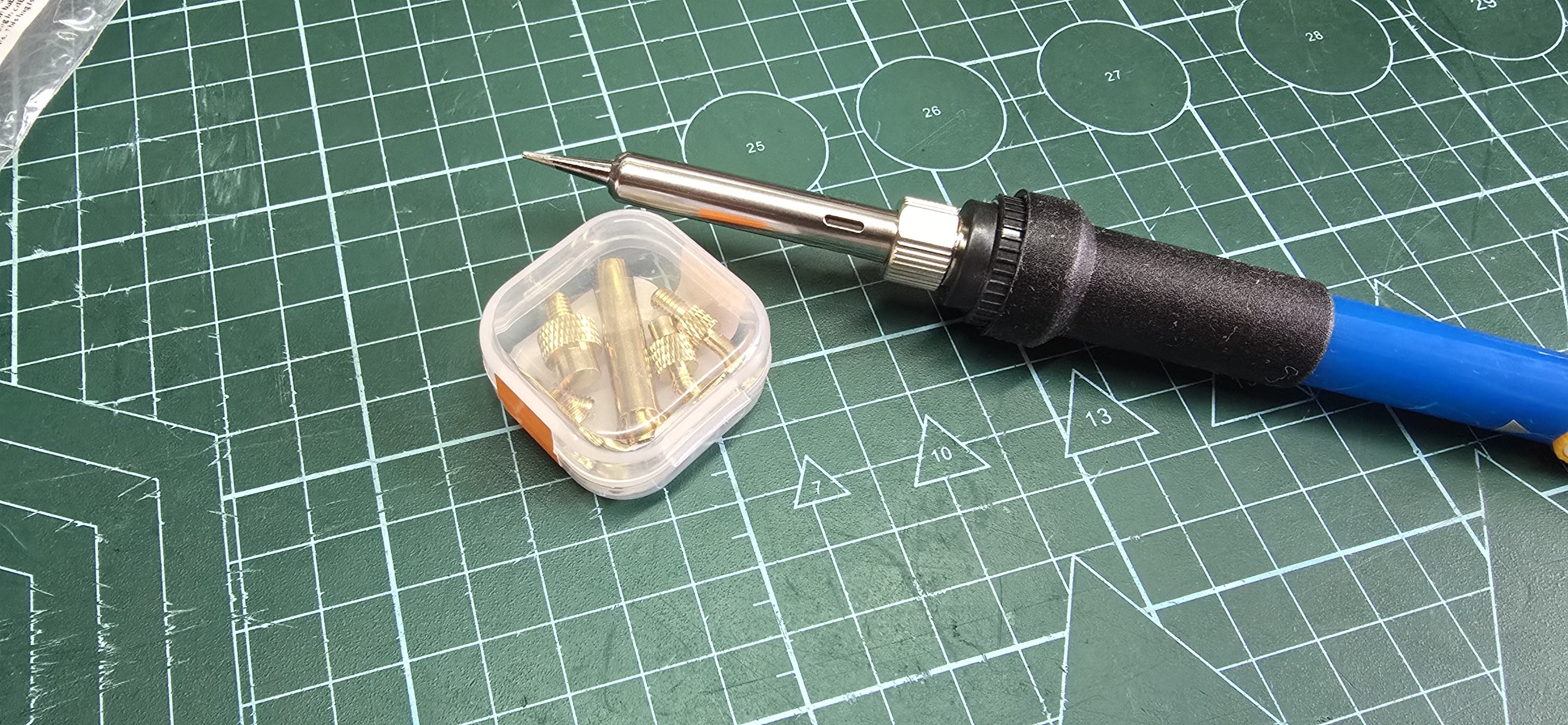

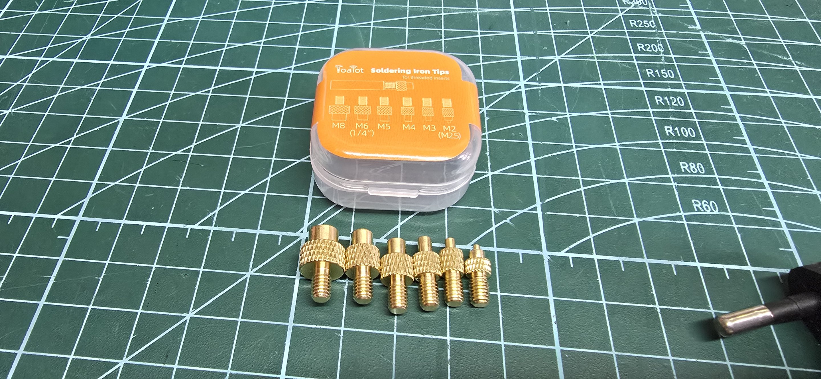

Erimiş plastiğin havya ucuma zarar vermesini engellemek için, havyamı bu işe bulaştırmak istemedim ve bunun yerine Hakko ölçülerinde çok ucuza satılan bir havya satın aldım. Bunun için ayrıca havya ucuna takılan uçlardan da aldım. Nihayet hepsi ulaştı. Uçlar güzel bir plastik kutuda geldi, ama dağınık duruyordu. Ben de hemen içine organize edebilecek bir parça bastım. Yazdırmak isteyenler için FreeCAD dosyasını ekledim.

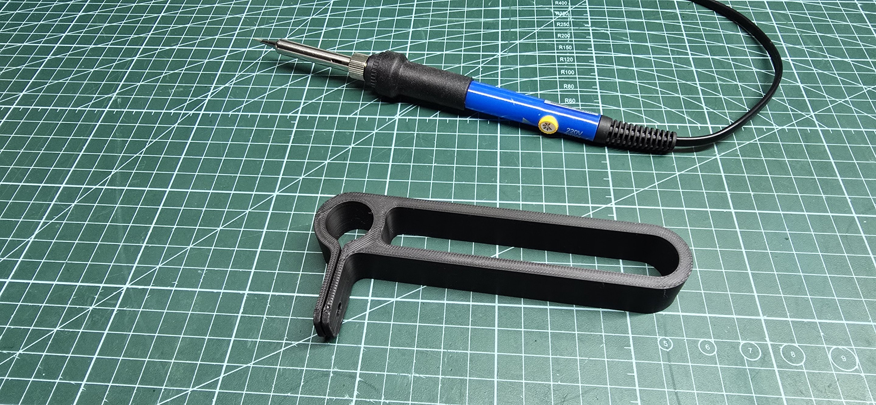

Isıyla eklenebilen somunlarımı bu uçlarla yerine takacağım. Bir de bunlar için 90 derece bastırsın diye bir stand tasarlanıyor, fakat ona şu an gerek var mı bilmiyorum. Gelişmeleri paylaşmak için bu konuyu başlattım.

İnsertler bazen yamuk girebiliyor. Çakma anında fark edilmiyor ama vidalamada kendini gösteriyor.
Sütun yerine, havya sapına bir tane dairesel su terazisi de takılabilir.

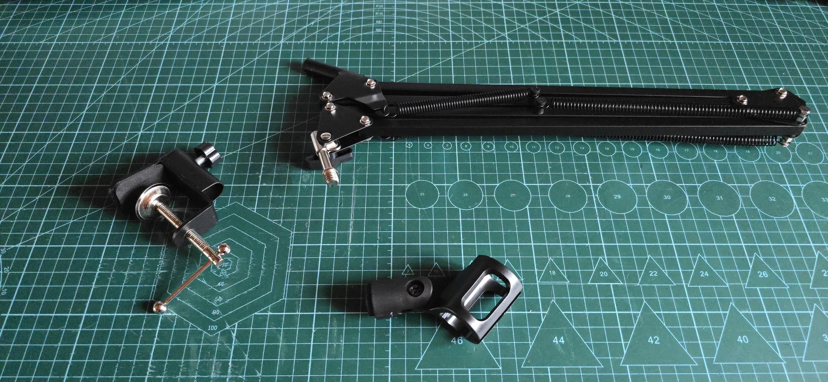

Birbirine benzeyen çok fikir var, hemen hepsi de kullanılmadığında çok yer kaplayabilecek sutun matkap tarzı şeyler. Ben aşağıdaki özgün yaklaşımı daha çok beğendim.
Adam, mikrofon standına bir aparat yapıyor ve çok geniş bir çalışma alanında yine 90 derecelik dik bir açıyla montaj yapabiliyor. Bunun ucunu modüler yapabilirsem, havya yerine başka şeyler de takmam mükün olabilir. Hatta belki de sıcak hava için filan kullanabilirim.
Ben de bir tane mikrofon standı sipariş ettim. Değişik fikirleir denemek için gelmesini bekliyorum.

Mikrofon standı geldi. Fakat videoda gösterildiği kadar pratik değil. Belki de sabitlendiği kısmı daha sağlam bir parçayla değiştirmem gerekir. Emin değilim, çünkü pek stabil durmuyor. Sabitlesem bile yukarı-aşağı hareket ettirirken çapraz haraket ediyor. Tam dik şekilde indirmek pek mümkün görünmüyor.
Ayrıca video açıklamasında paylaşılan örnek sap da havya ile uyumlu olmadı. Benim havya ince kaldı.
Fakat iyi haber şu: sıcak hava ucunu sabitlemek için iş görebilir. Masayı genişletmenin bir yolunu bulabilirsem kesinlikle kullanmak isterim.
