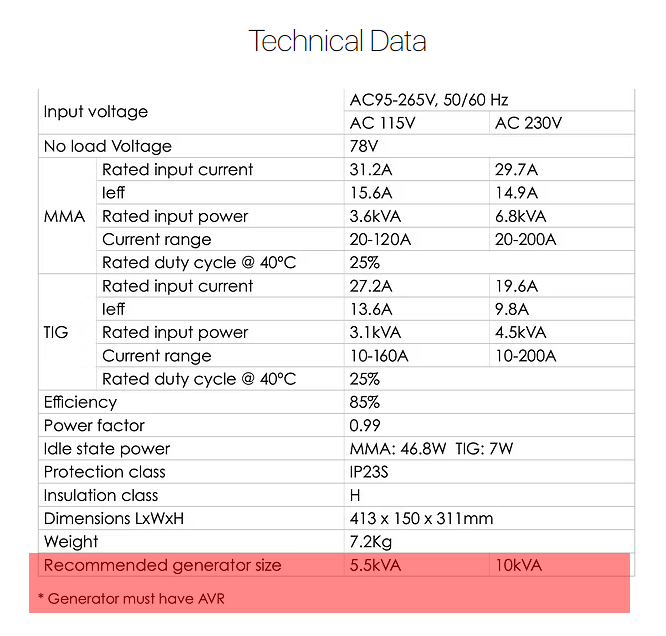

herkese merhaba;
abimin demir doğrama üzerine iş yeri var jasic roney arc 200 (200 amper) ve fimer x176 (176 amper) marka model iki tane kaynak makinamız var ve makinalar invert iki makinanın aynı anda çalışması şartımız yok bu makinalarla arazide sorunsuz kaynak işlerimizi yapabileceğimiz bir jeneratör arıyoruz ancak internette çok farklı marka ve modeller var bu konuda çok kararsız kaldık size danışmak istedim marka ve model konusunda yardımcı olabilirseniz sevinirim.
Yapacağımız işler demir kapı montajı ve alan kapatma tercihen 3-5 saat arası kesintisiz çalışabilecek bir makina olursa memnun olurum. not: işlerimizde %97 rutil elektrot kullanıyoruz 3,25 rutil elektrot ile çalışmamız gerektiğinide göz önünde tutarak tavsiyelerinizi bekliyorum.

Burada yazıyor hangi güçte jeneratör kullanılacağı.
230 volt sutunundaki güçte olacak.10KVA
Diğer kaynak makinası içinde aynı gücü kabul edersek 2 katı güçte olan jeneratör alınacak.

İlginiz ve yardımınız için teşekkür ederim orta sınıf jeneratör markaları nelerdir bu konuda bilginiz var mı?
Bende AKSA 3500VA var. Bu güç her türlü kaynak için yetersiz. Buna rağmen 2.5mm elektrod ve 80A ile kaynak yapmama izin veriyor. Bu nedenle benim tavsiyem tabii AKSA oluyor.
Konuyu takip edenler varsa; Palmera PA10000DJK5A aldık, 20m uzaltma ile test ettik sorun yok.
Not: Jeneratör araştıran varsa Lütfen bu konudaki makinalar çalıştı, benimkide çalışır gibi düşünceye kapılmayalım profesyonel destek alarak ürün alımı yapalım mümküm mertebe bulunduğunuz yerdeki firmalardan alım yapınız, en azından işinizi görmezse geri iade etmeniz veya değişim yapmak çok daha kolay olur düşüncesindeyim.Bu uyarıyı kimseyi yanlış yönlendirmemek adına yazdım.

Bilgilendirmeniz için teşekkürler, ancak sürekli jenerator ile işimiz olmuyor. Yılda en fazla 4-6 defa jenerator ile birlikte kullanılır diye tahmin ediyorum. 4-6 defa toplam kullanımı saate vurursak; en abartılmış şekilde 10-15 saat civarı yapar. Fimer X176 da akım koruyucu var. Elektrot kaynak yaparken yapışırsa otomatik elektriği kesiyor.Dolasıyla ne makinaya nede jeneratöre yüklenir diye tahmin ediyorum. Jasic tofaş gibi elektrik az gelmiş çok gelmiş fark etmiyor işine devam ediyor. Ama fimer x176 çok nazik bir makina voltaj düşüşü olursa kaynak yapmıyor.
