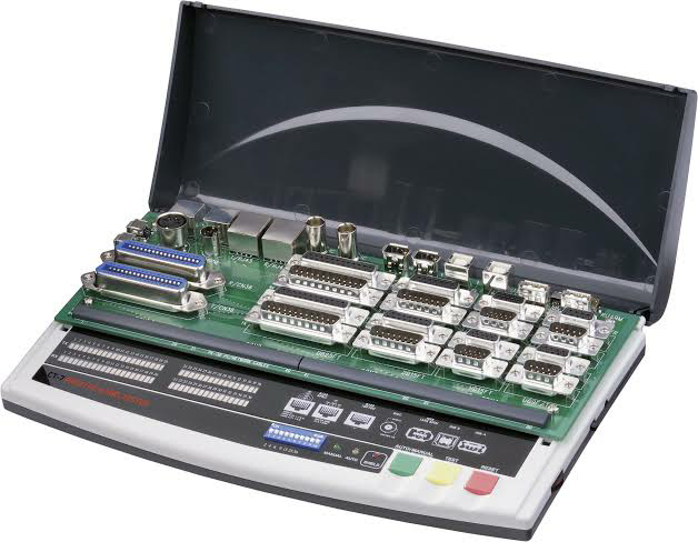

Soketlerde ust grup rx alt grup tx e bagli.
Rx tx i temsil eden ledler var. Mesela 25 pin kablo takiyorsun. Rx in 1 pini tx in hangi pinine gidiyor. Veya gitmiyormu goruyorsun. Kablonun bir ucu 25 pin bir ucu 9 pinde olabilir yine test yapıyor. Bende 25 e kadar kullaniyorum. Ust siniri aklimda degil. Galiba 37 pin e kadar destekliyor.
Velhasil kablonun baglantilari varmi varsa nereye bagli ledler ile görüyorsun.

Bu cihazda işimizi görür
21 giriş 50 çıkışı test edebilir miyiz
50 çıkış 25+25 pin ise test edersin.
Mesela bende şöyle bir kablo var bir ucu 25 pin. diğer ucu iki tane 15 pin. 15 pinler, 25 pinde düzensiz bir sıra ile bağlı. Bir çeşit dönüştürücü kablo.
önce 25 pini ve 15 pin in biri takıp bağlantılara bakıyorum. sonra 15 pini söküp diğer 15 pini takıyorum. Hatta şöyle bağlantılar var. atıyorum 25 pin in 5. pini diğer tarafta aynı anda 3 pine bağlı. Bunuda ledlerden görüyorum.

Cihazın marka modeli nedir
Şirkette işe yarayan nokta olabilir incelerim cihazı
Benim bu devreyi yapmamda ki amaç testi SD karta kayıt etmekti 3. 4 ay sonra müşteriden gelen geri bilgiler oluyor bu kabloyu yanlış yere baglamissınız diye geriye dönük yapılan işi değerlendirmek zor olduğu için bu şekilde birşey yapmak istemiştim
Resimdeki cihazı kullanıyorum. Markasını hatırlamadım ama baktım şimdi google dan wolfcraft ct-7 modeli

Kayıt amacını anlamadım. Nasıl bir bağlantı yapıldığını hatırlamak için mi?
cihazın tek kötü yanı 9v pil kullanıyor kapatmayı unutursan pili hemen öldürüyor.
Evet bu bağlantılar müşteriden müşteriye değişiyor
Mesela biri A13 te takograf sinyali isterken başka biri bunu C1 veya başka pinde isteye bilir
