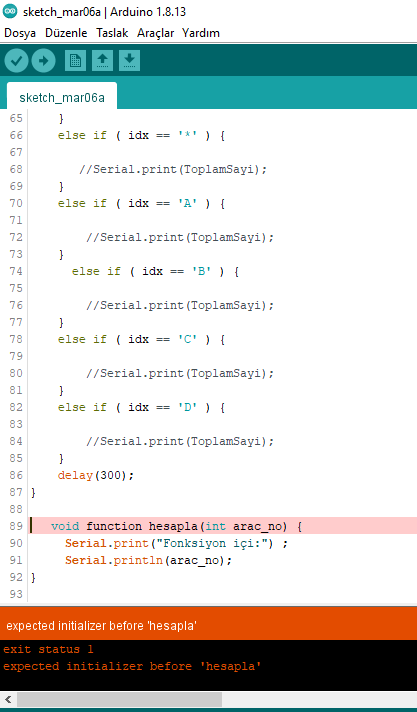

Çalışmaz çünkü ben sana "hesapla" olarak verdim sen "Hesapla" olarak yapıştırmışsın. Hadi bil bakalım neden çalış mıyor?
onu da denedım
acaba init hesapla dan mı dedim onu ekledim olmadı
boyle dediğine göre yazılmıyor
kendimce o kısmın çalışıp çalışmadığını görebilmek adına bu şekilde bişey yapmak istemiştim
içi boşkende hesaplada hata veriyordu
Denemek istiyorsan içine
 Serial.print("Fonksiyon içi:") ;
Serial.println(arac_no);
Yaz. Monitörden takip et.

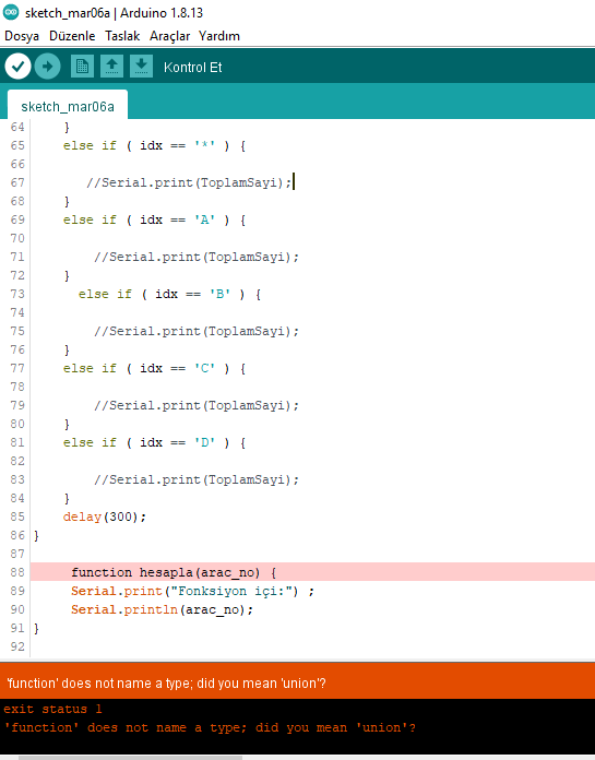

function hesapla(arac_no) {

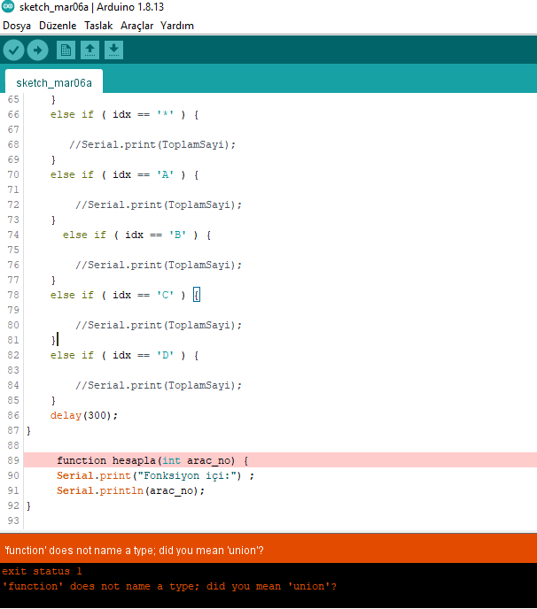

gokhan kardeş vallasi dövsen yeri ben bile sinir oldum :)
hata verdi yine
Her zaman kodun tamanımı da paylaş böylece hata nerede herkes bakabilir.

function yazısını sil yav. Php ile uğraşa uğraşa kafam oraya gitti.
 void hesapla(int arac_no) {
şimdi yükleyebildim

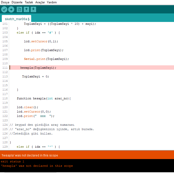

arac_no değişkenini içinde her zaman tusladığım arac numarası olacak değil mi
deneme için A tusuna
lcd.print(arac_no) yazdığımda işlem yapar mı
monitorde 5 basamaklı rakamdan sonrasında tuşladığım değil de farklı rakamları gösteriyor
ToplamSayi değişkeninde her zaman tuşladığın sayılar olacak.
arac_no değişkeni hesapla fonksiyonuna özel değişken. Kodların en altına yazdığımız fonksiyonu kullanmak için lazım olan yerde çağırmamız lazım.
Çağırmak için ise bu kodu kullanıyoruz. hesapla() ;
parantez içine ne yazarsan en alttaki fonksiyonda tanımadığımız arac_no değişkeninin içine o gider.
Örnek:
int kafadan_sayi = 12345;
hesapla(kafadan_sayi);
Böyle yapınca en alttaki fonksiyona 12345 rakamını gönderdik. Şuanda oradaki arac_no değişkeninin içinde 12345 var.
Yapmaz. arac_no değişkenini sadece en alttaki fonksiyon içinde kullanabilirsin.
A tuşunu test etmek istiyorsan ToplamSayi değişkenini kullanabilirsin. Veyahut kendin birşeyler yazabilirsin. İlla değişken olması şart değil.
Örnek:
lcd.setCursor(0,1) // LCD nin hangi satırına yazacağını belirtti.
lcd.print("                  "); // Satır başka yazı varsa silinir.
lcd.print("Bu bir denemedir"); // Yeni mesajı yazdır.
Bu kodları A içine yazıp tuşa basarsan ekranda "Bu bir denemedir" yazar.
