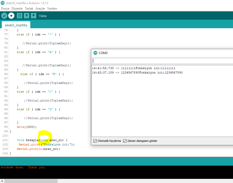

Merhaba ekranda yazan rakamları 6 haneden sonra farklı yazıyordu o sorunu şu şekilde çözüme ulaştırdım
İnit toplamsayi şeklinde yapıldığında Int -32,768 ile 32,767 arasindaki sayilari tutmak icin kullanılıyormuş
Long -2,147,483,648 ile 2,147,483,647 arasi sayılar için kullanılıyormuş
long toplamsayi ile ekrana yazılan rakamlar düzeldi
Fakat seri monitöre basılan sayılar da sorun var mesela ben 123546789 rakamlaribu tusladim # bastığımda monitörde 11429 sayısı çıkıyor

İnteger diye yazdığın 32768 sayısı "short" veritipidir.
Long diye yazdığın 2147483648 sayısı "integer" veritipidır.
Long veritipi ise -9.223.372.036.854.775.808 ile +9.223.372.036.854.775.808 arasında ki değerleri almaktadır.

merhaba;
şimdi o sorunu da bitti die düşünüyorum
hesapla fonksiyonu içerisinde ki init arac no değişkenini de long ile değiştirince lcd ekran monitor ve fonksiyon içi değişkenin içinde de aynı sayılar yazmaya başladı.
merhaba;
8815 eklentisine bak
Bir anormallik var senin işte ama çözemedik. Ben int olarak kullanıyorum sorun olmuyor.
Neyse madem long ile düzgün çalışıyor öyle devam et.
