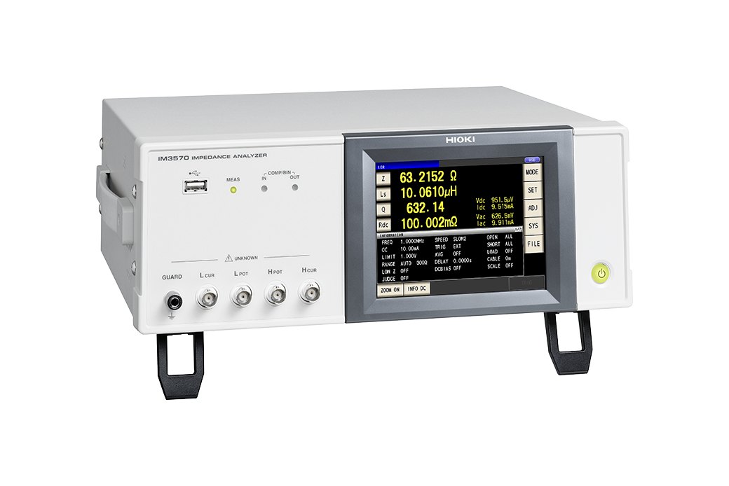

Arkadaşlar merhaba,
100pF ile 600pF arasında değişebilen kapasiteleri hassas bir şekilde ölçmem gerekiyor. Ancak özellikle doğruluk 0.05% civarı olan cihazlar (Fluke, GW-instek,B&K, Hp) çok pahalı. En mantıklı yani fiyat performans ürünü veya çözüm olarak ne önerirsiniz.
Merhaba hassas bir cihaz istiyorsanız fiyat'ların rekabetçi olacağını düşünmüyorum. Tüm endüstriyel tesislerin vaz geçilmesi Fluke , netes mühendislik satıyor. Firma belki aynı ayarda daha uygun bir ürün getirmiş olabilir. Direk onlardan bilgi alsan çok daha iyi olabilir.
Guard terminali ile lgli video. Hantek 1833 incelenmiş. Bu modelde guard olayının süsten ibaret olduğunu gösteriyor.
Diğer ekonomik lcr'lar da böyle mi acaba.
Benimde merak ettiğim, anlamsız derece pahalı olan LCR metrelerin gerçekten olmazsa olmaz kullanım yerleri var mı? LCR metre araştırırken WayneKerr diye bir markaya rastlamıştım. Genişletilmiş modelin spesifikasyonunda 20Hz ile 120MHz frekans aralığına ve ±0.05% doğruluğa sahip gibi uçuk ibareler mevcut. Muhakkak bu özelliklere ihtiyaç duyan deneyler vardır (mesela büyük hadron çarpıştırıcısı yapıyorsanız :avare1:).
Konuyla alakası yok ama, aramızda bu markayı canlı görüp tecrübe etme imkanına sahip olan var mı?
