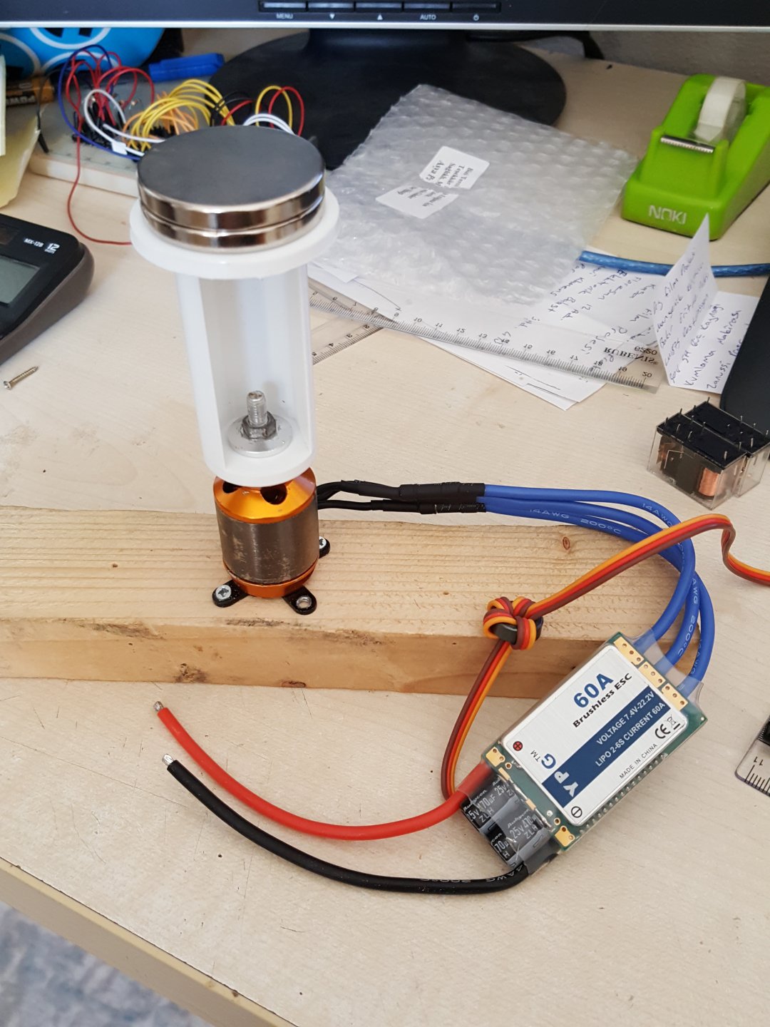

Şöyle bir modül çizdim. Üzerine de bir tane dikdörtgen çizip vidalayacağım. Mıknatıslar arada sandviç olacak. Uygun mudur?
Mesafeye filan bakmak lazım ezbere bir şey söylemek mümkün olmaz ama bence olur gibi duruyor

Motor ve esc konusunda eli bol davranmışsın...
Tam tersi yokluktan onları kullanıyorum. Motor normalinden çok hızlı hiç kullanışlı değil aslında. Yani kazana su doldurup içine balık atsam onu bile çevirir bu motor, hatta taşırır. Daha küçük versiyonlarına baktım ama almış başını gitmiş fiyatlar.
ESC yi de iyi paraya çinden almıştım uçağım için. Yatacağına kullanayım mantığıyla ilerliyorum.
Bunlarda yüksek güç gerekmez, zaten devrini aldığı zaman gerisi çok basit. Bence RS380 kullan hatta bir bilgisayar fanının ikisi hariç pervanelerini traşla onu kullan. Devir de okuyabilirsin. Diğerleri ziyan olur.
Mıknatısları yan yana sabitledim.
Motor olarak rs380 i deneyeceğim.
Tek şüphem var oda mıknatıslar ağır olduğu için motorun zorlanması olayı. Eğer böyle bir sorun olursa diye netten motor sürücü alırken yanında birde 12v 3000rpm redüktörlü motor sipariş ettim.
