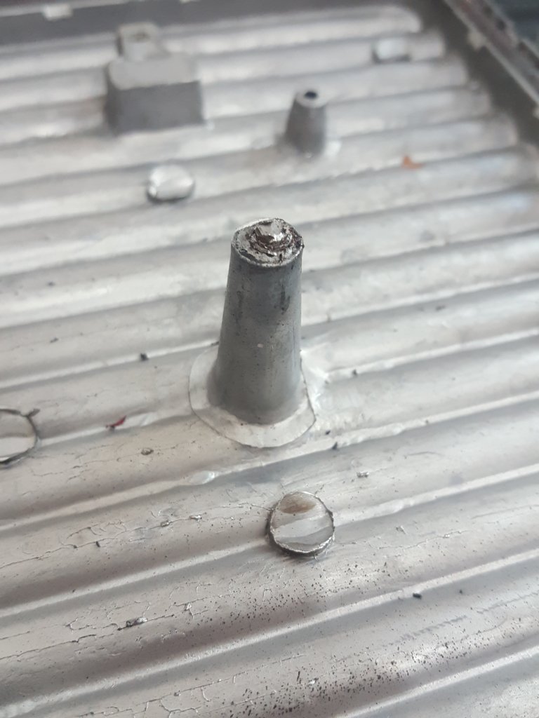

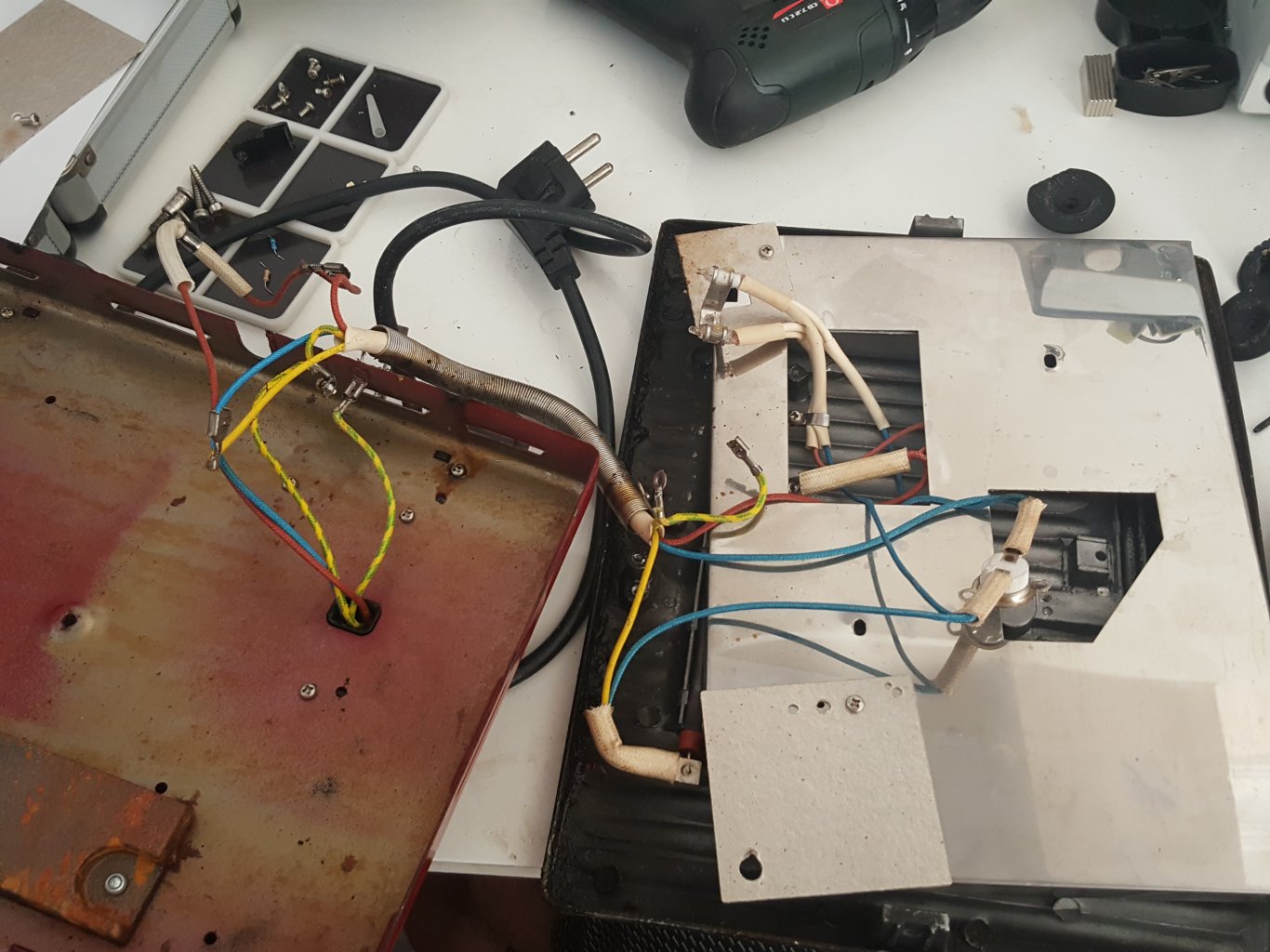

Evdekiler bizim kenwood hg400 tost makinesini temizlerken içine su kaçırmışlar. Prize takınca şartel attırıyor.
Söktüm kablo bağlantılarına baktım bir sıkıntı görünmüyor. 180 derece termik sigorta var (normalde kapalı) o da normal çalışıyor.
Geriye kalıyor iki seçenek. Makine üzerinde 2 ışık var 220 ile çalışan ya onlar kısa devre oluyor, yada 900w lık demir rezistanslar da sıkıntı var.
Bu rezistanslar demir parçası şeklinde. İçini görmek mümkün değil. Diyelimki içinden kopuk oluştu. Bu durumda devre tamamlanmadığı için ısınmaması gerekir ve şarteli attırması için bir sebep oluşturmaz değil mi?
