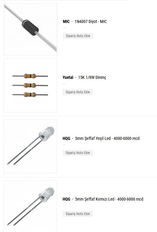

Arkadaşlar hepinize teşekkür ederim, elimde daha önceden kalan bu gördüğünüz tipte ledler ve dirençler var bunlarla bişey yapılması mümkün mü yoksa perpa yolu gözükür mü bana?
Direnç olarak 1/8 watt çok zayıf kalır. @taydin abimizin dediği gibi 2 watt olanı alman gerekir ancak bu malzemeleri koyacağın yerde yeterli boşluk varmıdır bilemiyorum. 2 watt dirençler çeyrek watt a göre baya kalın.
LED çapını da doğrula. Ben 5 mm dedim ama daha küçük de olabilir. Bakarsın duruma, 2 W lık direnci sığdıramıyorsan yerine, veya verdiği ışık çok fazla oluyorsa (karanlıkta romantik ortamı bozmasını istemezsin :) ) gene 150 k olan direnci takarsın. Ama 1N4007 yi her halukarda tak. Hatta diğer LED'ye de tak.

Hocam böyle bişey biliyormuş gibi durduğuma bakma meslek lisesi elektrik okudum ama anca havya tutmayı öğrendik o da soğuk lehim yapa yapa :D yerden dolayı sıkıntı yok çok yer var kettle kapağı içinde şu alttaki dirençten alacağım doğru mudur?
