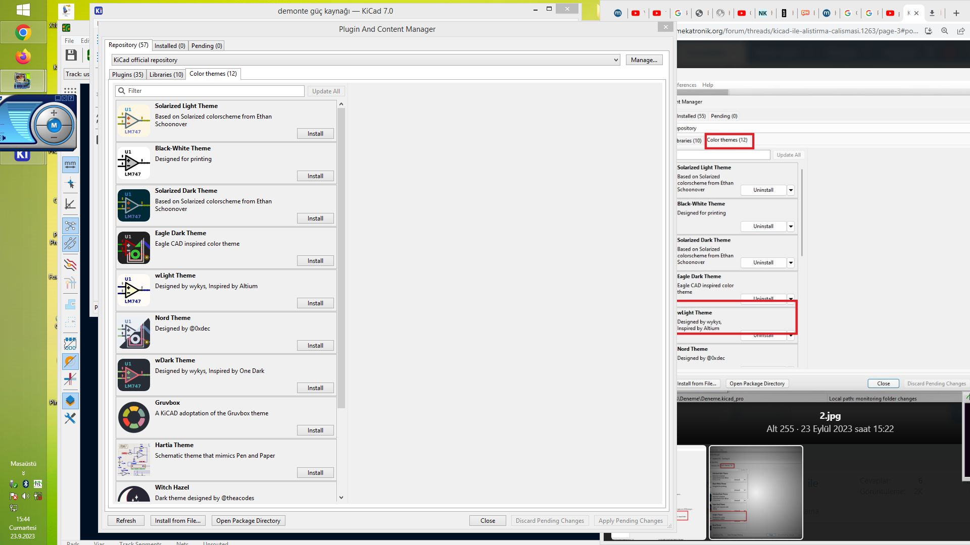

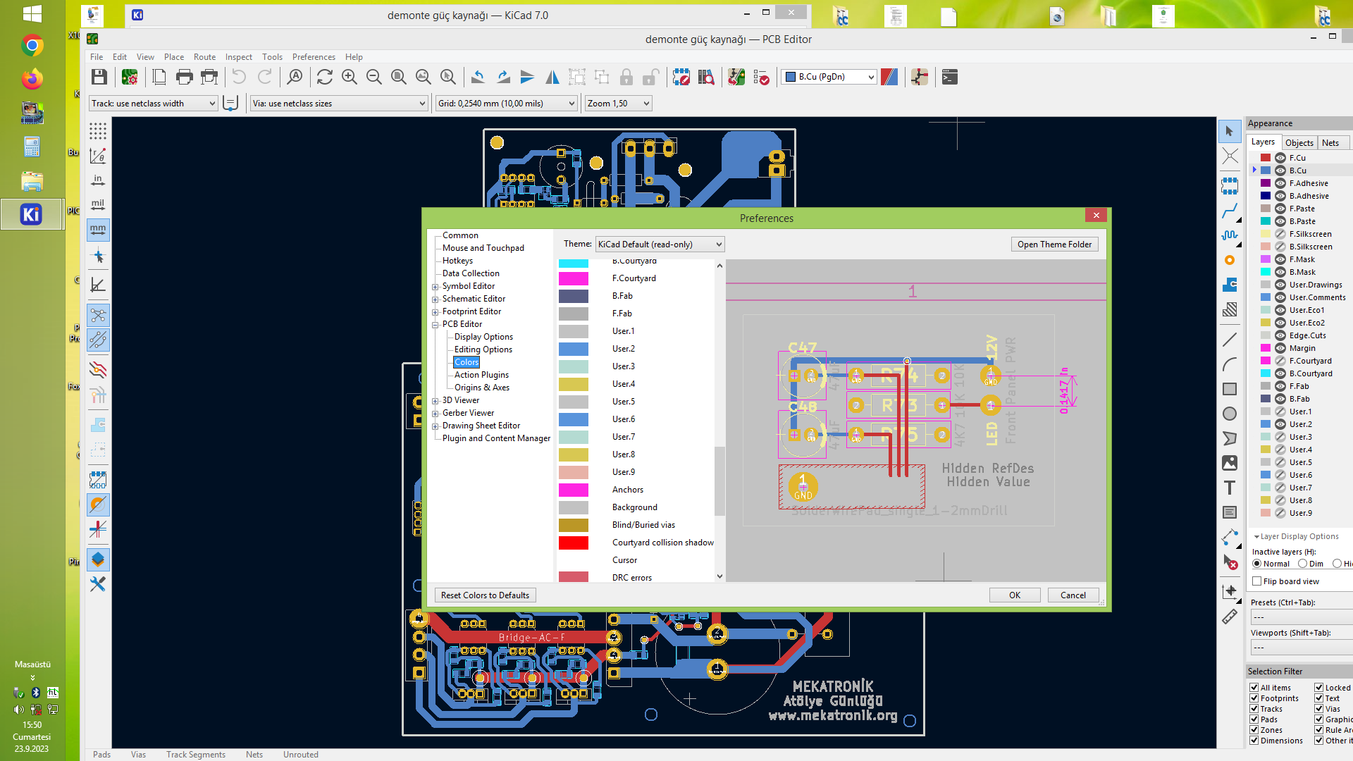

KiCad 7.0 da arka plan rengini(Background) degiştiremiyorum deneyen oldumu.
(Preferences >preferences>colors menüsünden)
Plugin and Content Manager icinde theme'ler vardi. Oradan Dark Theme yukleyebilirsiniz.

Hepsi install olmasına rağmen yine olmadı OK dediğimde yine eski rengine dönüyor.
Open GL moduna nasıl geçeriz?

Programda genel bir sorun yok. Ben denedigimde oluyor. Sizin sistemde bir sorun olabilir. Bilgisayarda farkli bir kullanici acin. Programi kaldirin. Sonra diger kullaniciya gecerek tekrar kurun. Duzelirse su an kullandiginiz kullanicinin ayarlari ile ilgili bir durum olabilir.
OpenGL'ye F11 ile geciliyordu.

Yardımın için çok teşekkür ederim tekrar kurup bakayım.

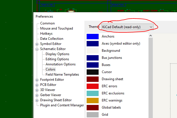

Read only olmayan bir tema seçersen olacaktır.
25614 eklentisine bak
Oradaki Read Only ibaresi tema iceriginin KiCad icerisinden degistirilemeyecegini gosteriyor. Kullanim ile ilgili degil. Icerigi alip ayni sekilde kullaniyorsunuz anlaminda. Editlemek isterseniz KiCad disinda farkli program ile degisiklik yapabiliyorsunuz yani. Arkadasimiz arkaplani acik olan temalarin da aktif olmadigini soyledi. Editlenmemesi tamamda secilen temanin etkili olmamasi program harici baska bir sorun var demek.
