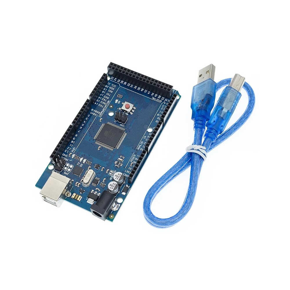

resimdeki sanıyorum orjinal uno. clonelarda o chip fiyatı yüzünden kullanılmıyormuş okuduğuma göre. tabi kalite farkı da fiyt farkını getiriyor. clone mega 109 a buldum ama orjinali 400 civarı. abi due 40$ bizde 440 tl. şaka gibi ya :(
acaba alttaki cloneda çalışır mı sence?
Orjinal arduino ların bordları yeşil renktedir. Maviler klon.
Uno alacaksan şu linte ki en ucuzu.
Bazıları uçmuş 180tl ye kadar çıkmışlar fiyatı.
Resimdekine bakılırsa bendekinin aynısı. Ama yine resime bakılırsa sanki bir yerden almış koymuşlar oraya. Ürünün kendi resmi olmayabilir. Mesaj atarak sorabilirsin.
Bak şu megayı buldum. Bu bendekinden daha iyi.
Özdisan kaliteli ürünler satar. Ben çoğu komponentimi oradan alırım.
Yine de emin olmak amaçlı "resimdeki ile aynı ürünümü gönderiyorsunuz?" yada "Bu ürün 16u2 chipli mi?" diye sor.
Bu linklerde ki megalar resimdekine göre çok fazla ucuz.
Biraz araştırma yaptım ve adamın 16u2 chipli resimdeki cihazı göndermediğini anladım.
Bunun yerine dandik olan CH340 chipli versiyonu gönderiyor.

104 liraya bulmuştum trendyolda öğleden önce. sipariş verdim bir tane mega. açıkçası ch340 olacaktır bu da. neticede bu fiyata daha iyisi biraz zor. unolar ch340 ve düzgün çalışıyorlar. megalarda zaten usb controller olmadığından gamepad vs olarak kullanamam. bakalım bi yerlerde kullanırız herhalde :D
edit; Kullanamayacağım :). iptal ettim megayı. aynı ürün senin linkte 30 tl daha ucuz çünkü. uno ile bi şeyler yapayım sonrasında zaten mega alırım bir tane.

mobiflight Benim unoyu gördü ama firmware atamadı. uğraşıyorum bakalım. Galiba bi mega almak gerekecek şimdi.
o aşamaya gelemedim :) desktopta deneyeceğim bakalım belki orada görür. olmazsa diğer unoyu deneyeyim diorum ama onu da sökmek gerekecek. pfff. şimdi bi de 150 tl verip mega mı alıcaz :D
FSUIPC yüklemezsen haberleşmez. Önce onu yükle. Programın sol altında oyun ve fsuipc ikonları yeşil yanması lazım. (yeni versiyonda yeri değişmedi ise)
yükledim ama malesef çalışmadı. resimdeki gibi. unoyu tanıyamadığı için patlıyor. burada bi şeyler yapılabilr mi acaba ya
Dediğime bu kadar çabuk geleceğini sanmıyordum :katil1: :katil1: :katil1:
Bak gördün mü. Ben sana demiştim. (Bu cümleyi de kurdum ya, artık ölsem de gam yemem. :katil2:
Benim uno yu şakır şakır tanıyor.
Hiç bir şey yapamazsın. Mecbur para verip mega alıcan. Yani hazır cebinden para çıkıyorken mega ile devam et, unoyu bulaştırma buna. Tanısa bile başka sorunlar çıkma ihtimali var.
