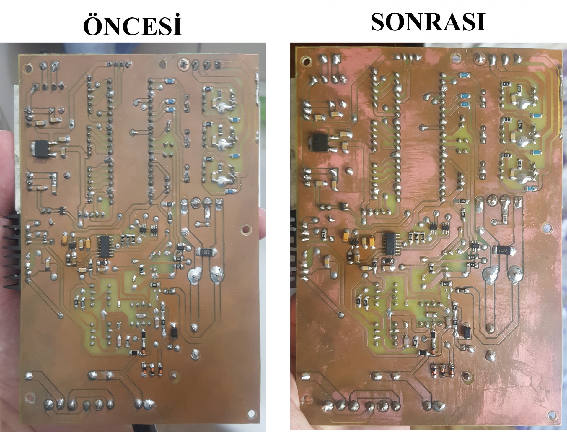

Sanırım bu strik asit korozyonu temizlemekle kalmıyor üstüne bir de koruyor. Yarım yamalak strik asit ile temizlediğim pcbde henüz kararma belirtisine rastlamadım. Normalde iki günde kendini belli ederdi korozyon. İki hafta geçti hala tık yok.
Büyük ihtimalle @Gokrtl abi bu fotoğrafı görünce plaketi yeniden bastım zannedecek.
Kafama göre oluşturduğum bir çözelti ile temizlik yaptım bu çözelti en ucuz baskı devre temizlik sıvısından daha ucuza geliyor.
Öncelikle dün akşam plaketi Gökhan abiden aldıktan sonra eve dönene kadar hava karardı hazır hava karanlıkken apartmana arkadan girip abimizin ağacının yanından geçerken 1 tane limon yoldum hiç hızımı vs. bozmadan aynı şekilde binaya girdim çözeltide orjinal katkısız aşısız limon kullanıldığını belirtmek isterim diğerlerini normal bir marketten bulabilirsiniz(migros,bim,a101 vs.).
Çözelti formülümüz şu şekilde;
Limon(4 damla)+C6H8O7(1 küçük parça)+Na2CO3(2 yemek kaşığı)+C3H6O(1 kapak)
Bu karşımı yaptığınız andan itibaren kesinlikle eldiven takılı olsun temizlik sonrasında elimi gözüme sürdükten sonra 5 dakka gözümü yıkamak zorunda kaldım sağlam yakıyor.
Karşımı yaptıktan sonra 1-2 dakika bekletin biraz biraz sallayın yaptığınız kabı
Önce limon ile limon tuzunu eritin kabın içinde ikisi karıştıktan sonra içme sodası ekleyin köpükler gidene kadar sallayın bekleyin köpükler gidince 1 kapak aseton koyun biraz daha karıştıktan sonra fırça ile uygulamaya başlayın 1 tur fırçaladıktan sonra "Bu ahmet ne sallamış böyle hiçbir işe yaramadı diyecekseniz"ilk turdan sonra biraz bekletin 3-4 dakka sonra tekrar aynı sıvı ile fırçalayınca plaket fabrikadan çıkmış gibi oluyor.
