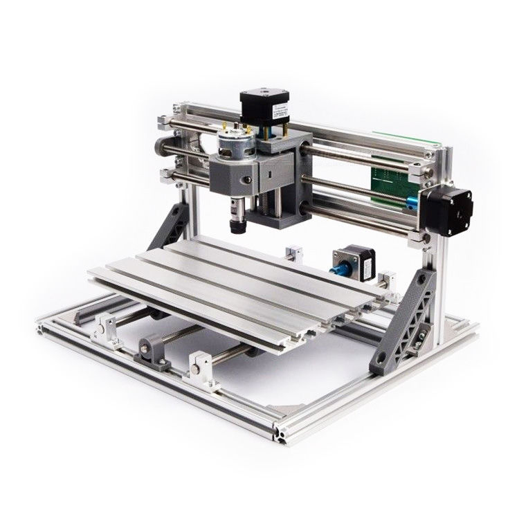

Maliyete gelince, Çin malı hobi CNC'ler satılıyor. Üstelik ürünün içinde hem lazer var hem normal motor. Fiyat 2000 TL civarı.
Böyle bir makinayı kendimiz yapsak daha iyi bir maliyete olur mu acaba? Lazer olmasa da olur. Ama çok az titreşimli bir spindle lazım.

Merhabalar Timur abi,
Bence bu gibi bir urunu yari maliyete ( iscilik haric ) yapariz diye dusunuyorum.
Titresim olmamasi icin resimdeki gibi kizak kayar oynar sistem noktalarinin birden fazla olmasi rijitligi arttıracaktır.

Şu 15 x 20 alan bilmiyorum ama bana çok küçük gibi geliyor. Bu işi diretmek gibi olacak ama yine en az 20 x 30 gibi düşünsek ortalama bir maliyet stabil çalışacak kazıma için ne kadara maal olur.
Elimde aşağıdaki step motorlar var. Bunları kullanabilirmiyiz?
İlk iki resimdeki motorların gücü yeterli olur. Ama bu motorlar kapalı devre motor değil, o yüzden adım hatası olma ihtimali var. Eğer güvenli ve düşük bir adım hızı seçilirse, adım hatası olma ihtimali çok düşük olur.

Buradaki sorun şu L şeklinde olan sabit köprüyü sağlamca yapabilmek. Aslında ağır tip 2 kalın sigma birleştirilip çok rahat yapılır ama ne bileyim böyle bir makinada zorlanma olmasa sigma'ya sıcak bakmıyorum.(toz sebebiyle)
Bu sebeple en iyisi orayı profil demir yapıp freze ile güzelce işleyip tam gönyeli hale getirmek. Tabi bunun için o ufak demiri kaynatıp, daha sonra işleyebileceğimiz freze gerekli.. Hatta direk o L parçayı hazır düz granit gibi bir malzemeden bulabilsek süper olur.

Buradaki iki kare profil 100 mm lik ve 45° açı ile kesilmiş. Bu kesilen yerden kaynak yapıp bir L elde edebiliriz. Sonra da L nin iki ucunu da frezede tam dik olacak şekilde işleyebiliriz.
@taydin hocam. Senin frezenin yüksekliği nedir? Böyle bir L profil köprü demiri frezeleyip, düzleyebilir misin?
Benim frezenin iş kapasitesi çok büyük, hiç sorun olmaz. 50" x 10" tablası var 1m ye yakın da Z işleme kapasitesi var. Motor da 5 KW

Profilin sadece uçları 90° olacak şekilde işlememiz yeterli olacak. Yan tarafı ile işimiz olmaz.
Çelik kare profil yerine 5 mm lik alüminyum levhadan da L kesip kaynatarak yapabiliriz.
20,000 veya daha üzeri olması lazım. Bu tip spindle'lar hakkında fazla bilgim yok. Ama dremel veya proxxon'daki yüksek devirli motorlar komütatörlü oluyor ve hem çok gürültü yapıyor hem de çok hızlı aşınıyor.
Tercihan fırçasız motora sahip bir spindle olsa daha iyi olur.
Drone motorlarını ben de araştırayım biraz. Peki Köprü şeklinde yapacağımıza niye L şeklini düşünüyoruz? Hedef boyut (10 x 10 cm) küçük olduğu için mi?
