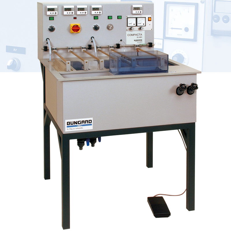

Asıl zor olan delik içi kaplama. Bakırı uzaklaştırma için evde uygulanacak birçok yöntem var. Biz herhalde bir Bungard alacağız sonunda :katil2:
29064 eklentisine bak
delik içi kaplama için başka teknikler de var. ama lpkf'nin vakumla kaplama fırında eritme tekniği kesinlikle çalışmıyor ve aşırı zahmetli.
plaket aşırı hassas değilse 0.6mm kadar gene bungardın delik içi perçinleri var. hatta ankaradaki derinmotion getirip satıyor bunlardan.
