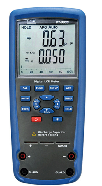

Cem DT-9935 Profesyonel LCR Metre
Doğrudur tavsiyeler önemli. Bu lcr metreyi net de gördüm ama teknik özelliklerine bakmamıştım, bir bakayım.
DT-9935'in içinde Cyrustek ES51919 + ES51920 ikilisi var. çok bilinen DER EE DE-5000 ile aynı chipseti kullanıyor bu yüzden ölçüm sonuçlarının da aynı olması gerekli. aradaki fark pc bağlantısı yok, kapasitör şarjlı olusa giriş korumaları o kadar iyi değil vs. gibi konular. fiyatına göre güzel ve bulunabilirliği yüksek. mesela DER DE-5000 almak isteseniz bu kadar kolay denk gelmiyor.
Doğrudur DT-9935 in bulunabilirliği yüksek. Esasında DE-5000'i almak istiyordum fakat TR de bulamadım. 2inci ellerine hiç yönelmedim çünkü çok mecbur kalmadıkça hiç bir şeyin 2inci elini almak istemem.
DE-5000'i bulamayınca daha üst modele yöneldim. unı-t 612 den de vaz geçtim.
Masa üstü bir lcr metre de almak istemiyorum çünkü her zaman kullanmıyacam. İşim bittiğinde çekmeceye kaldıracağım seyyar lcr metre lerin en iyisini almak istiyorum. Bu da beni unı-t 622C ye yöneltti.
