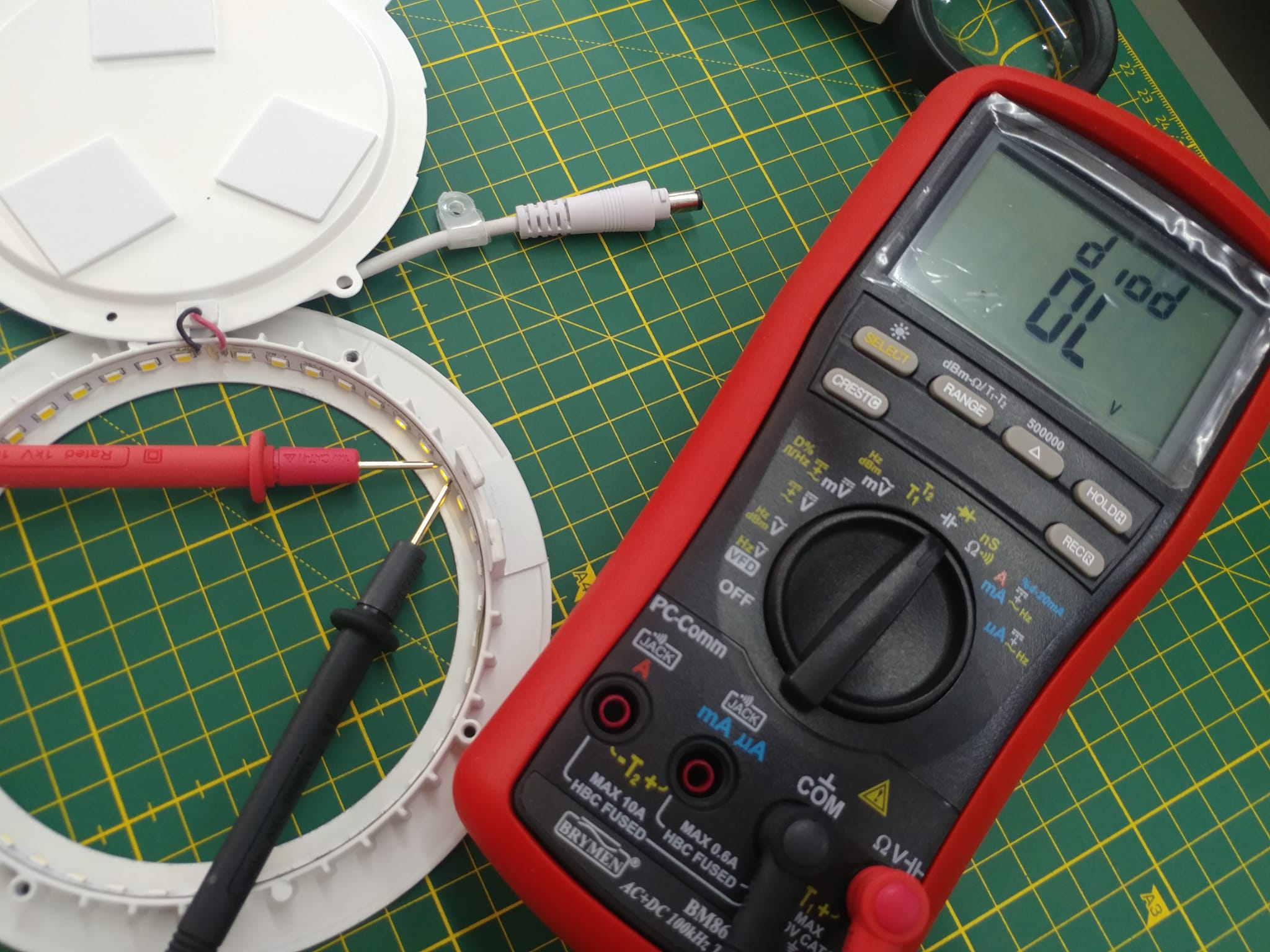

Mutfak armatürü uzunca bir süre önce göz kırpmaya başlayınca yenisi ile değiştirdim, eskiyi pek atmam rafta saklamıştım ve bugün tamir amaçlı söktüm.

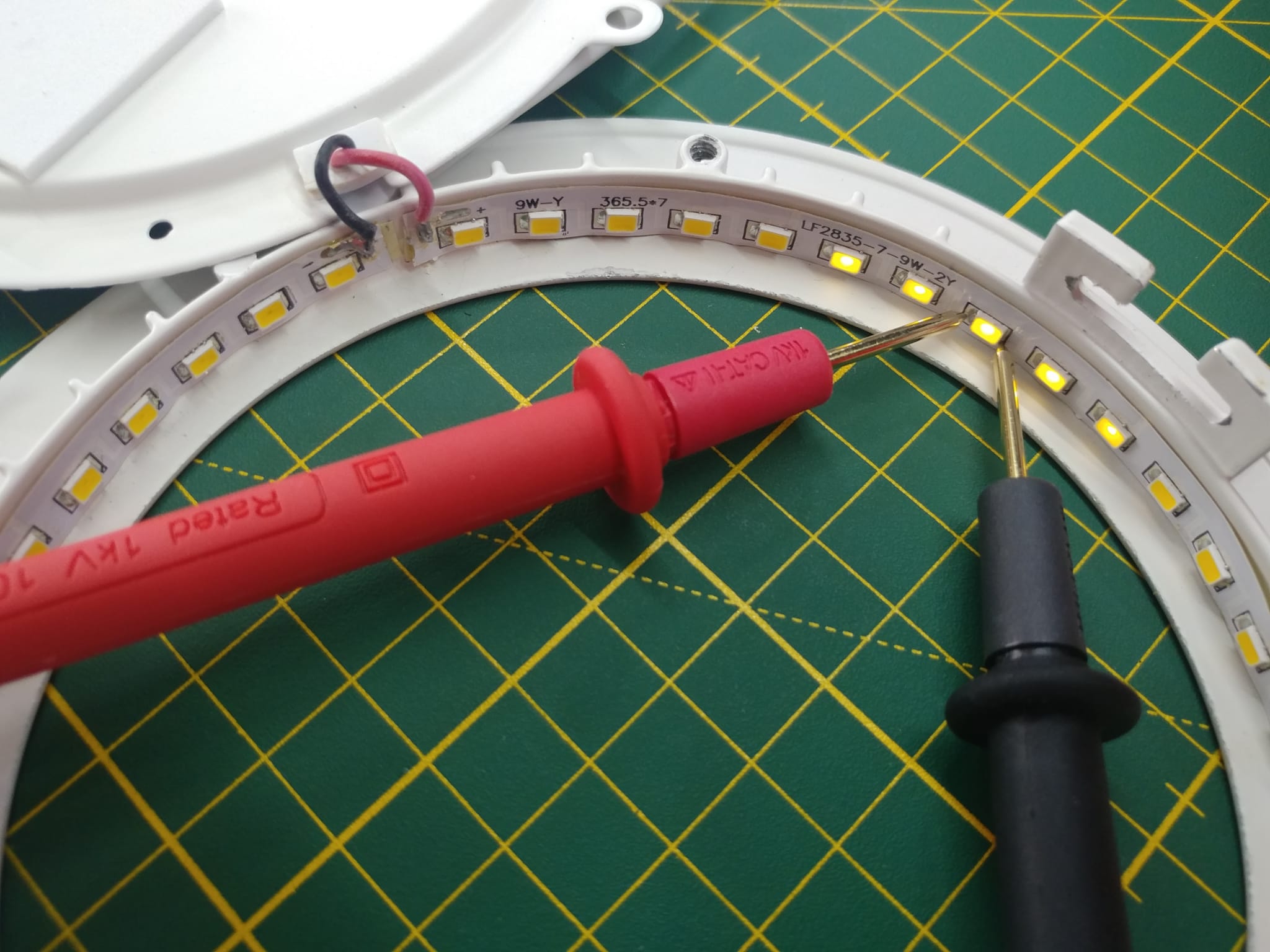

Besleme kablosunun sağındaki ve solundaki ilk beş led harici diğer ledler beşerli olarak yanıyor. Probu beşerli olarak yanan ledlerden herhangi birine değdirince yine aynı beşli gurup yanıyor yani. Ledleri beşerli olarak bağlamışlar diye düşündüm.
Besleme kablosunun sağındaki ve solundaki ilk beş led te sorun ne olabilir? Beş led de aynı anda arızalanmamalı beşerli olarak bağlandığına göre aradaki ledlerden bir kaçı arızalandı da beşerli olan takımı da mı çökertti? :yerlereyat1::yerlereyat1: Bu ledleri şerit ya da tek tek olarak nereden temin edebilirim? Eldeki ledlere baktım boyut ve bağlantı farkı var.
Ölçü aleti ile ledler kandırabiliyor. Voltaj uygulayarak kontrol etmek daha sağlıklı.
Leder yanıp sönüyor ise adaptördeki kondansatör kaynaklı olması ihtimali daha yüksek.
Ledler 5 erli seri bağlanmış. Beşli gruplardan en az birer tane arızalı led var.
Yanan ledlerden görülüyor ki; beş led seri bloklar halinde. Muhtemelen de 10 blok var. ~30mA her blok. Dolayısıyla 300mA sabit akımda.
Güç kaynağınızı 24-30V arası gerilim, 300mA akım sınırlamasıyla ayarlayın ve ledleri test ediniz. Akım ilgili sınırlamalara gelmezse, gerilimi biraz daha yükseltebilirsiniz.
Bu şekilde ledleri test edin.

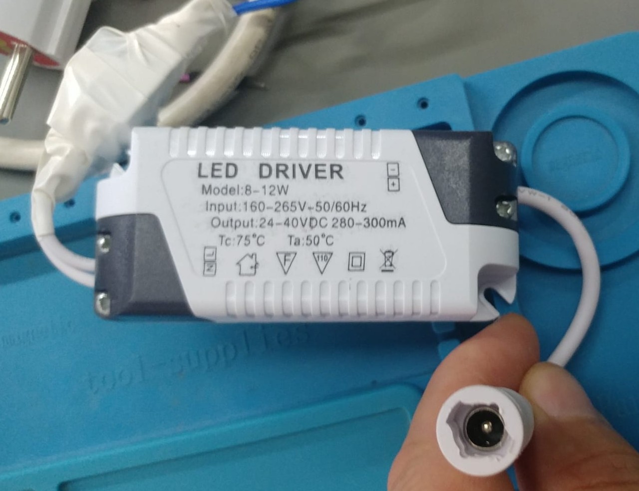

Sürücüyü de 120R-270/10W(en az) bir direnç ile test edebilirsiniz. Direnç üzerinde sabit gerilim oluşur ise, sürücü de sağlam demektir.
Eğer led grubundan birinde kısa devre varsa, 300mA aşınca akım sürücü kendini resetliyordur. Titreme yapması bundan olabilir.
