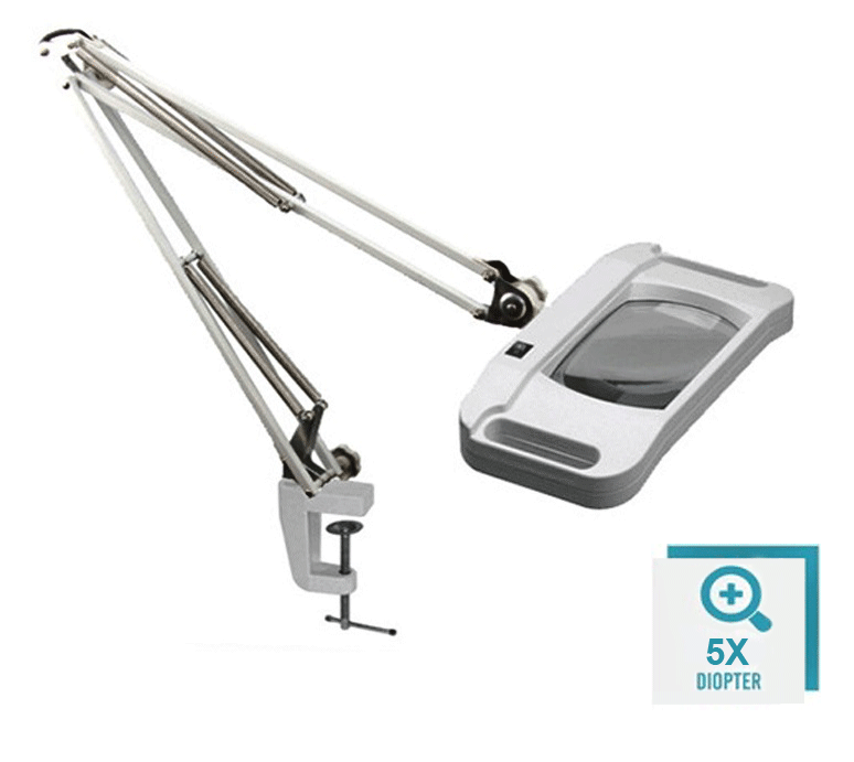

Konu eski, belki yararlı olur diye yazıyorum. Alet dün elime ulaştı. x5 170x11xmm modeli.
604 ve 805 smd için yeterlidir. LED aydınlatması fena deyil, yanısama filan yok (kafa 12v 2A adaptörle besleniyor). Komforlu şekilde çalışmak mümkün.
Lenslerin büyük olması iki gözle rahatça çalışmaya izin veriyor. Bence bu önemlidir. 100mm mercek küçük kalır, daha önce denedim. Hatta 110 - 120 cm bile az. Parça ile lens arasında 20cm mesafede. Çalışmak için yeterlidir.
Eksileri - camda azıcık mavi renk var ama rahatsız etmiyor.
Bu arada gözler 100% değil ama gözlük kullanmıyorum.
Mikroskop kameraya gelince, kamerada kullanılan sensör kalitesi çok önemlidir. Daha önce endüstriel kamera almıştım aliden, çok da memnun kalmadım. Eğer elinizde hdmi çıkışlı eski model DSLR kamera varsa adaptör yaptırarak onu kullanın.
şu ürünü kullanıyorum ve oldukça memnunum hem büyütmesi yeterli hem de merceğin altında kalan çalışma alanı iyi.
mercek genişliği uzun kenarda 20cm yakın. bu asser hırdavat ürünün ithalatçısıymış. nakit ödemede biraz daha indirim yapmışlardı.

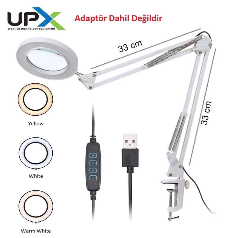

Benim evde de büyüteçe ihtiyaç duymam üzerinde ekonomik bir model aldım. İş yerindeki nispeten profosyonel büyüteçler ile aynı kullanımı sağlıyor. Sadece sürekli kullanıma uygun değil ama hobi işleri için ideal ekonomik bir çözüm.
