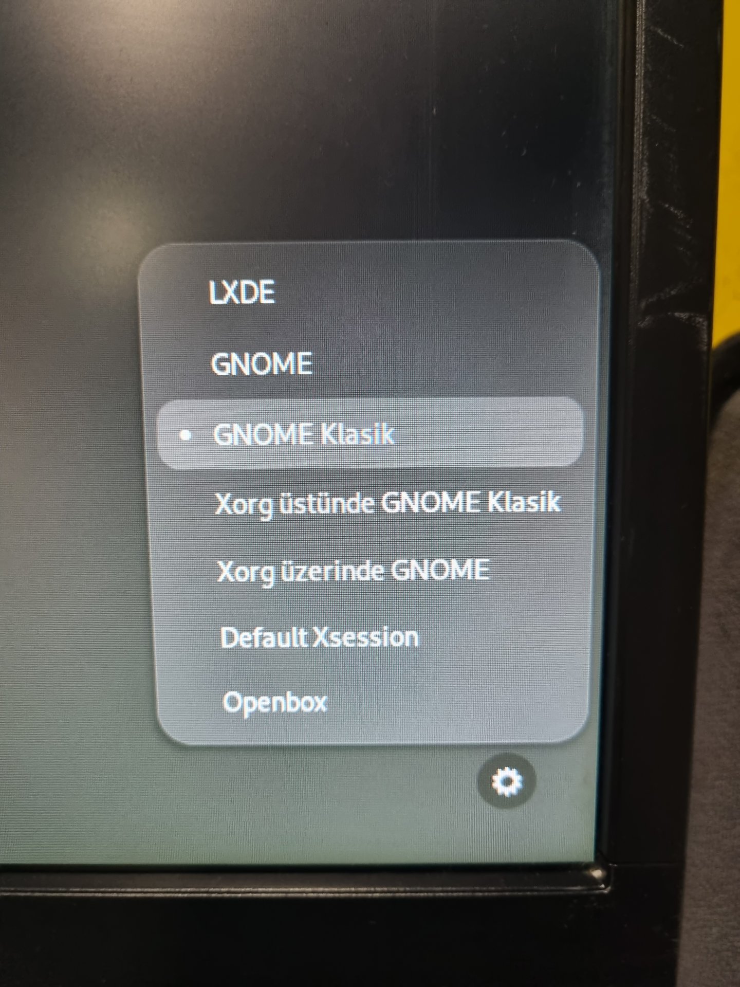

Gnome da masaüstünü kullanamıyorum. Nereden ayarlanıyor acaba?
Bu Xorg ne ki?

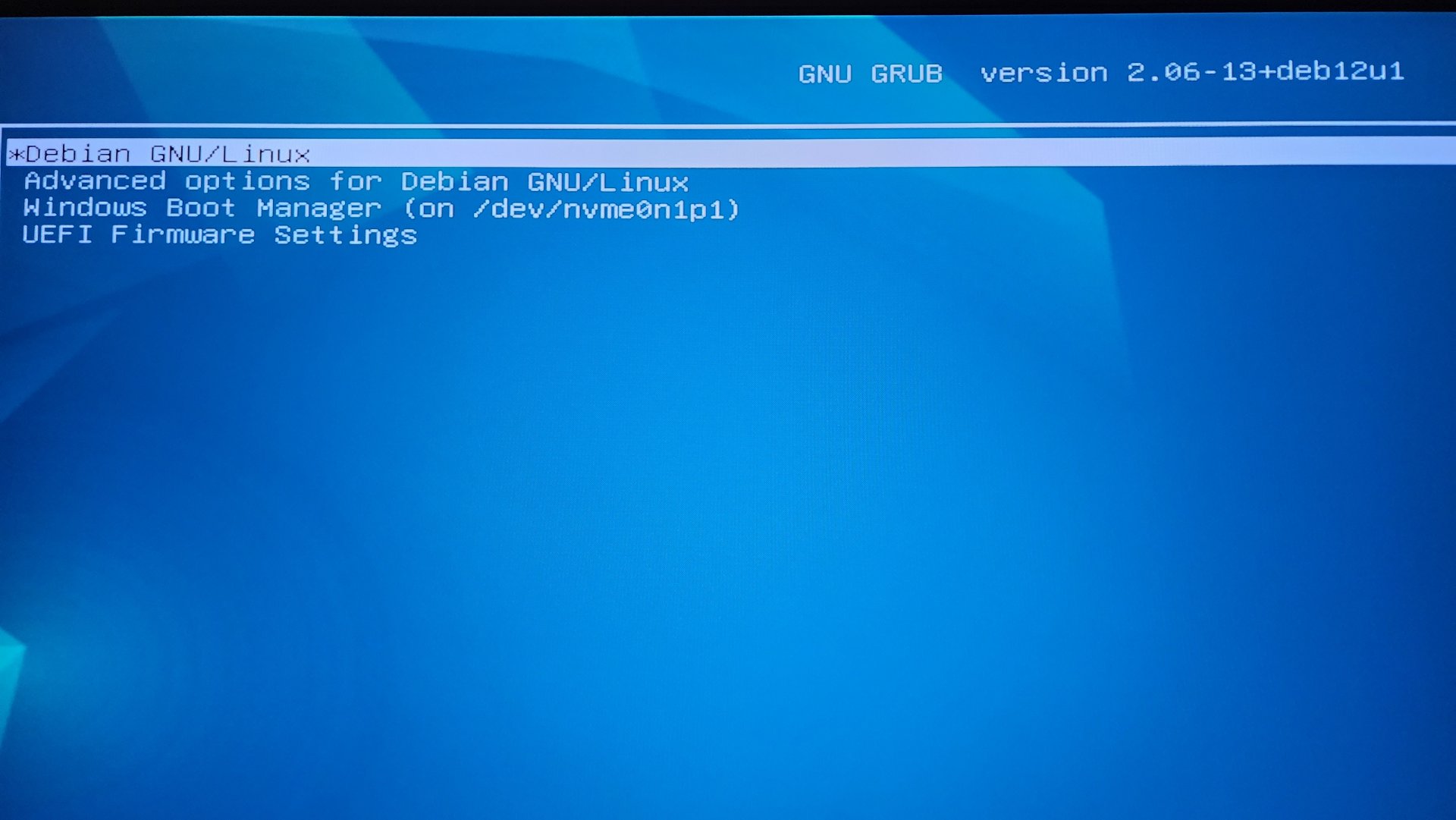

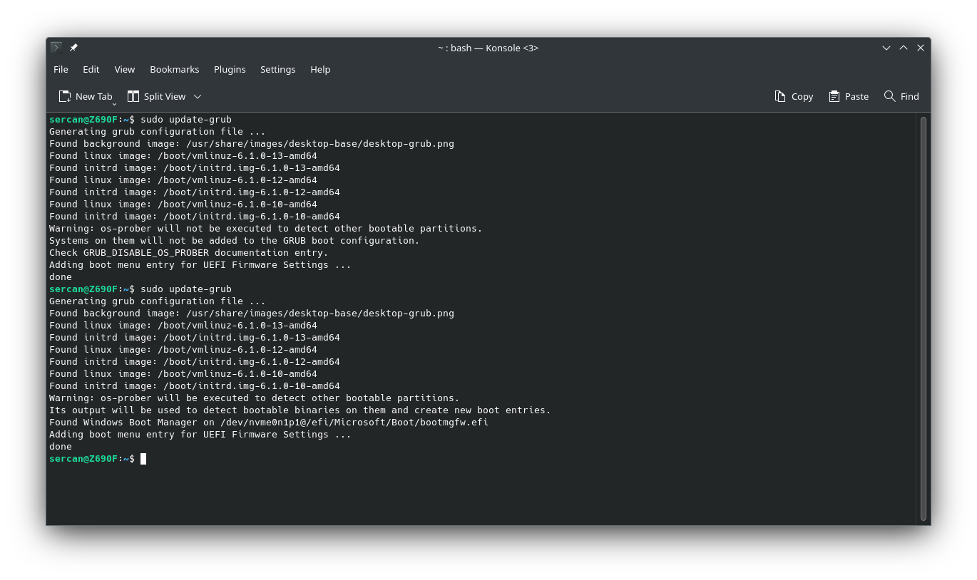

Debian update yaptığımda, grub boot ekranından Windows 11 seçeneğini sildi. Windows'a geçiş yapmak için bios ekranını kullanmak zorunda kaldım. Neyse tekrar açılış ekranına Windows seçeneğini eklemek için
sudo update-grub
komutunu verdim ve bana aşağıdaki çıktıyı verdi.
Warning: os-prober will not be executed to detect other bootable partitions.
Systems on them will not be added to the GRUB boot configuration.
Check GRUB_DISABLE_OS_PROBER documentation entry.
Adding boot menu entry for UEFI Firmware Settings ...
done

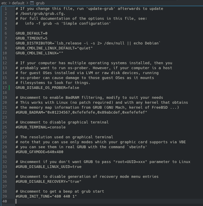

Yaptığım araştırmaya göre "/etc/default/grub" youndaki dosyada "GRUB_DISABLE_OS_PROBER=false" ın önündeki diyez (#) yorum karakterini kaldırdığımda sorunsuz şekilde onardı.
