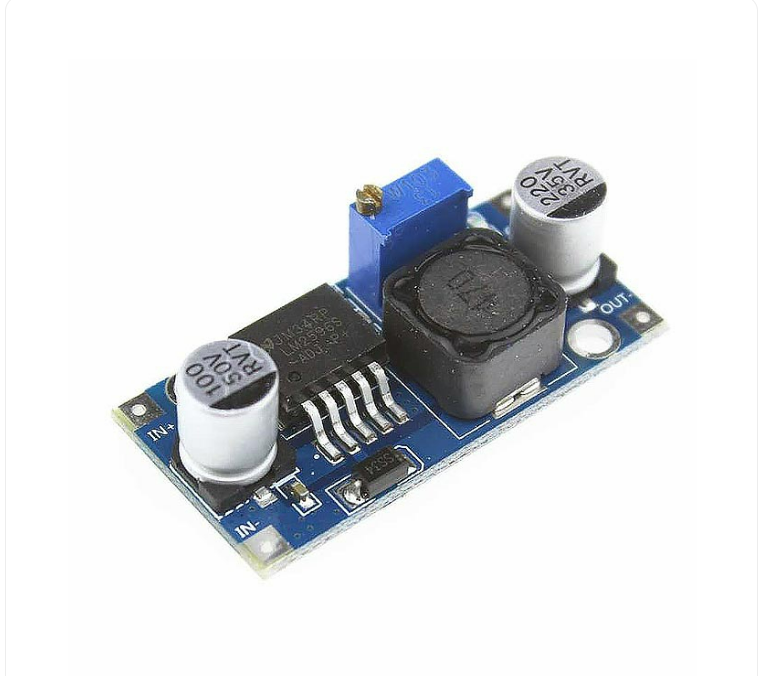

LM2596 modülünü ARDUNIO ile nasıl kontrol edebilirim?

Herhalde arduino ile voltajını ayarlamaktan bahsediyorsun. Öncelikle modülün devre şemasını çıkar, şema üzerinden inceleyebiliriz neler yapılabileceğini.

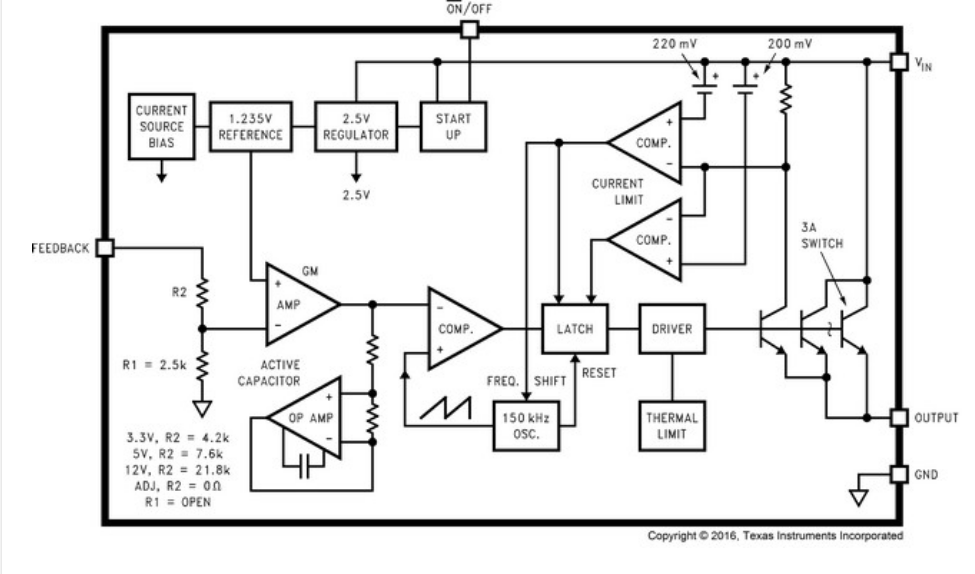

Evet. Bu dc-dc buck converter modülü içinde LM2596s entegresi mevcut modül ve entegre şemaları ek'e ekledim. 4 numaralı feed-back ucunu mu ardunioya bağlamalıyım?

Entegrenin pin yapısı ve iç yapısı lazım değil. MODÜLÜN devre şemasını çıkarman lazım. Ondan sonra da oradaki trimpotun bağlantı şekline göre, arduino'dan kontrol edilecek bir alternatif koymamız lazım. Mesela belki elektronik potansiyometre konabilir. Ama devre şeması olmadan, ezberden, "şunu yaparsan olur" diyemiyorum. Belki devre şemasını daha önce çıkaran birisi vardır ve bize bilgi verebilir.
